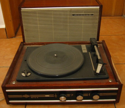

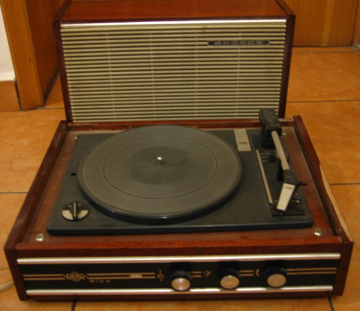

as fi incercat cu pick-up-ul, dar ii trebuie pre-amplif
Re: Cablu AUX-IN pentru R50-R53
Pe doza clasica poti sa iei semnal direct sa bagi in radio de la MINI,nu merge la cele cu doza dinamica.cristi o'RAL scrie:as fi incercat cu pick-up-ul, dar ii trebuie pre-amplif
Incearca-l pe asta in prima faza: Daca nu merge, asta e sigur ce trebuie(tot un pick-up)
nu merge niciunul... poate asta!
