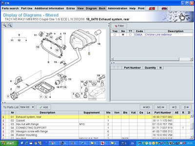

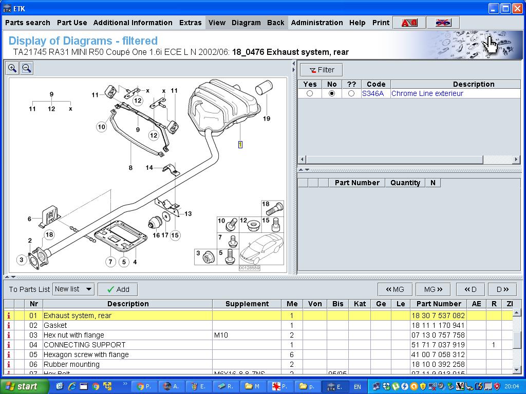

Nu am cum sa stiu,pe Realoem trebuie sa bagi serie de sasiu-ultimele 7 caractere si-ti da exact esapamentul tau.
trimite-mi si mie seria sa ma uit in programul oficial, Realoem nu filtreaza bine anumite repere

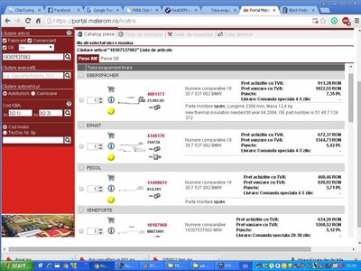

Asta-i toba ta in varianta stock,
astea-s preturile , valabil cel mai mic,respectiv cel de achizitie:
Re: Minion-ul meu :D
adrian scrie:Asta-i toba ta in varianta stock, astea-s preturile , valabil cel mai mic,respectiv cel de achizitie:
