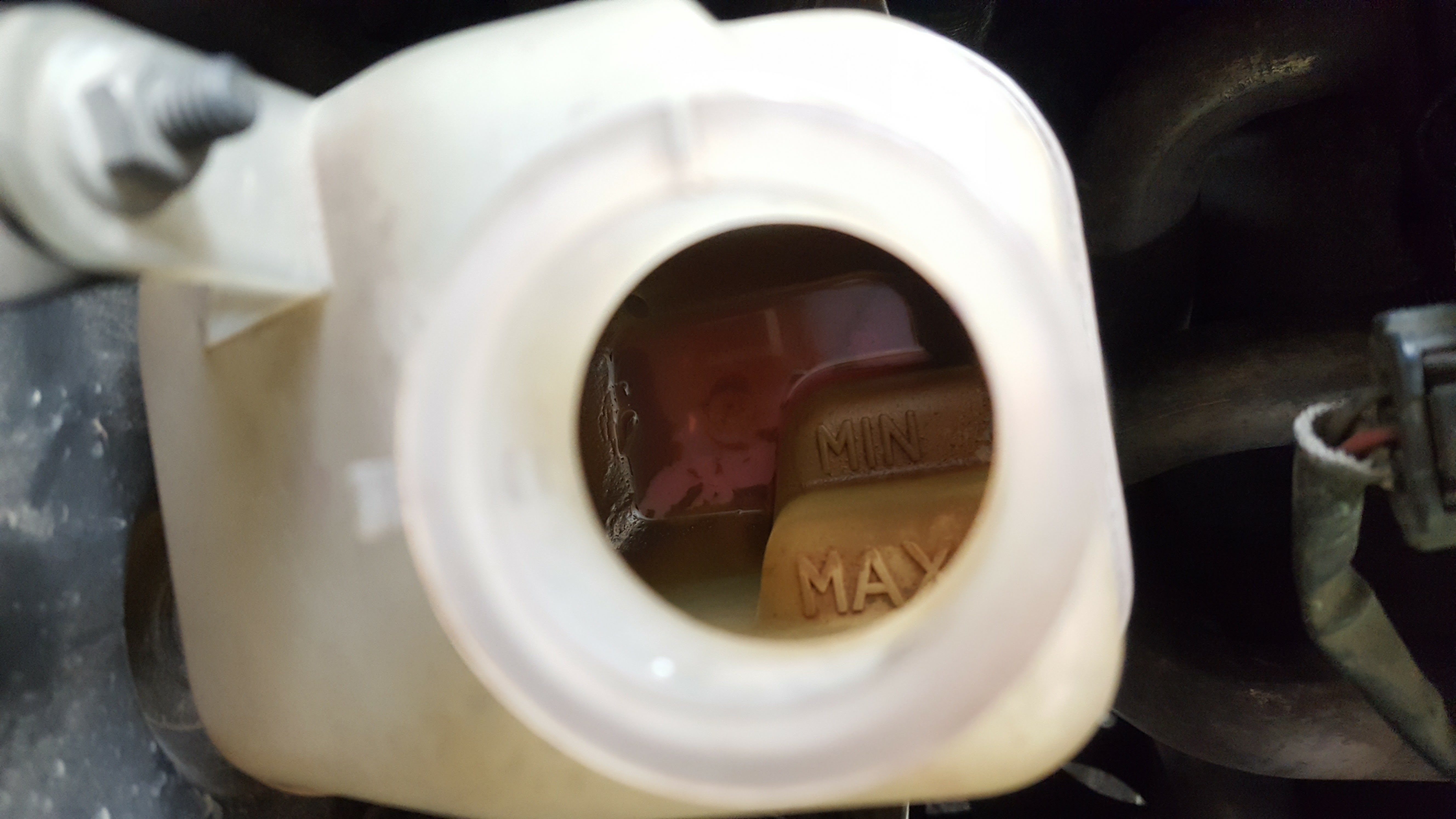

Ce antigel se pune in motoarele astea? :mrgreen:
Am deschis capota sa pun lichid de parbriz (ca vine iarna si am gasit intamplator in Carrefour Clear Vision de la Pro-X) si am vazut ca mai am lichid de racire doar pe fundul vasului, nu stiu cand l-am pierdut.
Am si niste depuneri acolo, nu stiu cat de normale sunt.
Masina merge ok, nu se incalzeste, caldura am din plin. O sa urmaresc pierderile sa vad pe unde dispare.
Am vazut ceva recomandari de antigel original BMW, se gaseste la magazinele de piese sau trebuie sa iau de la Bavaria?
Stiu ca unele trebuie sa aiba neaparat G12, G12+, G13, etc.
LE: am gasit, o sa cumpar maine niste G11 sa completez si o sa il schimb pe tot in curand, din cate imi dau seama a fost rosu inainte.

G12 (roz)

Antigel concentrat HEPU universal Albastru G11 1,5L

Am completat cu antigel si a scazut cam jumatatea distantei dintre MAX si MIN intr-o saptamana.
O sa investighez cand merg la revizie.

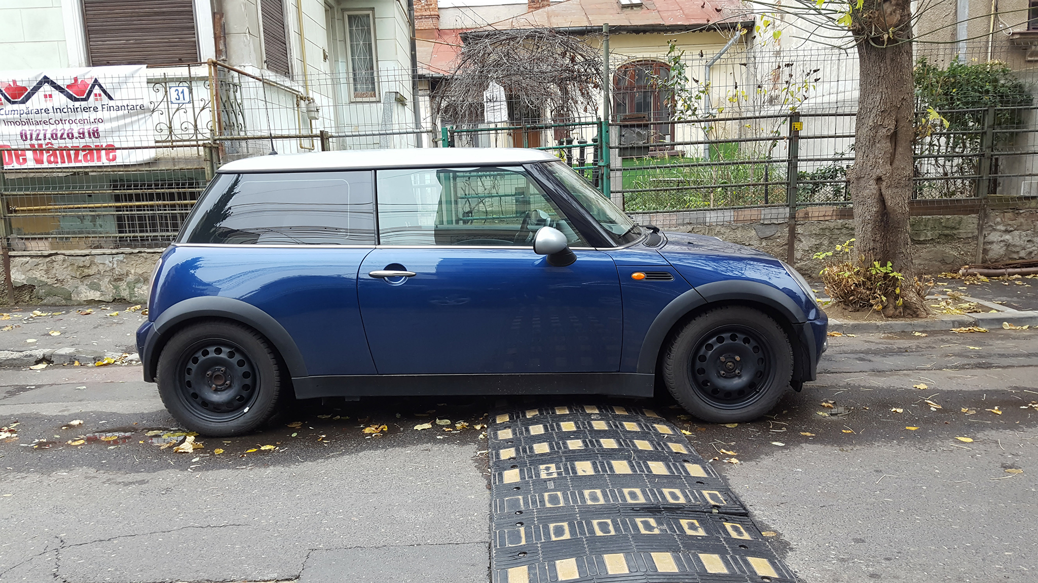

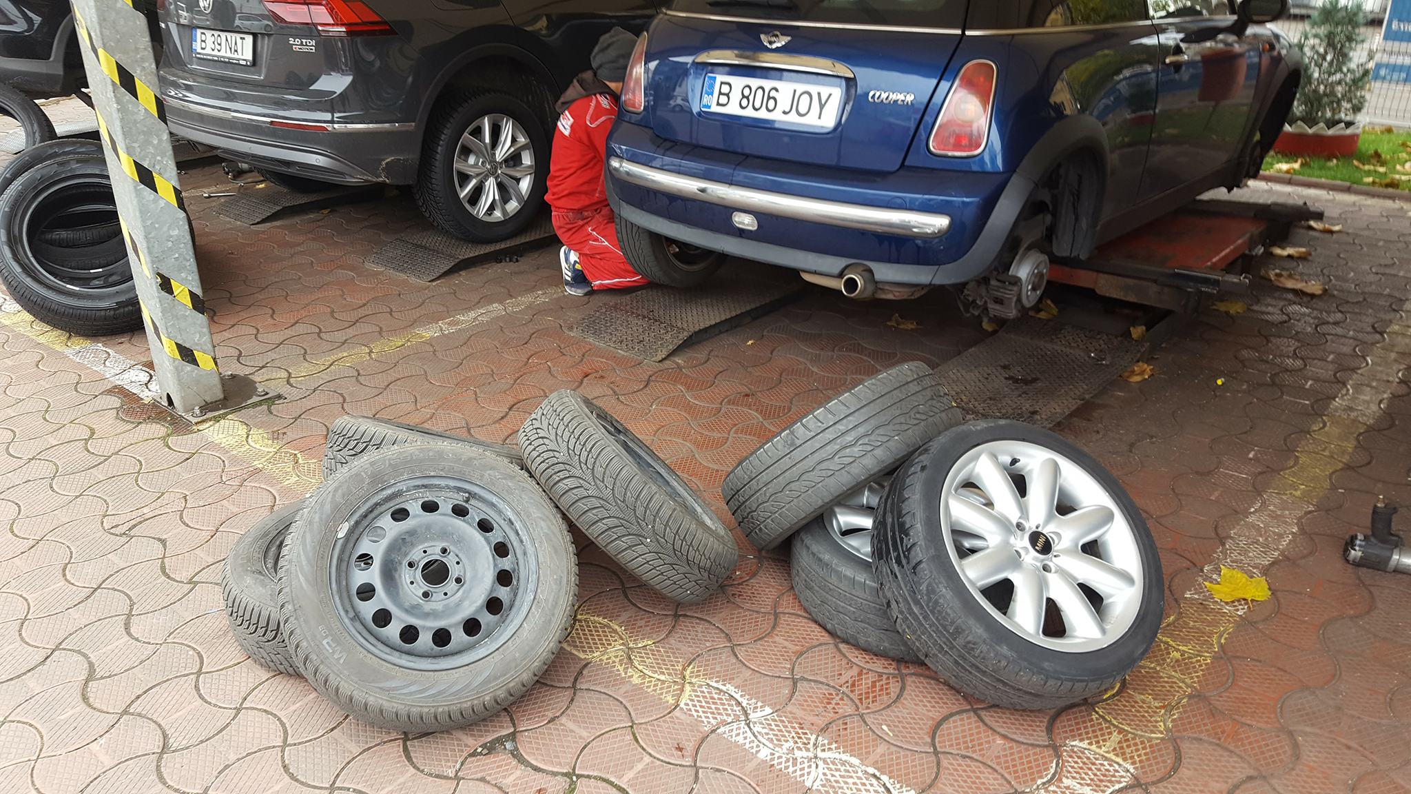

Azi am pus rotile de iarna (de 15"), iar dupa 1 km cu ele deja aveam in gand "Vand jante 17" S-Lite".
Masina se simte MULT mai usoara, atat la plecarile de pe loc cat si in mers.
Ma asteptam sa se simta putin (stiam ca S-Lite-urile sunt foarte grele), dar e total alta masina.

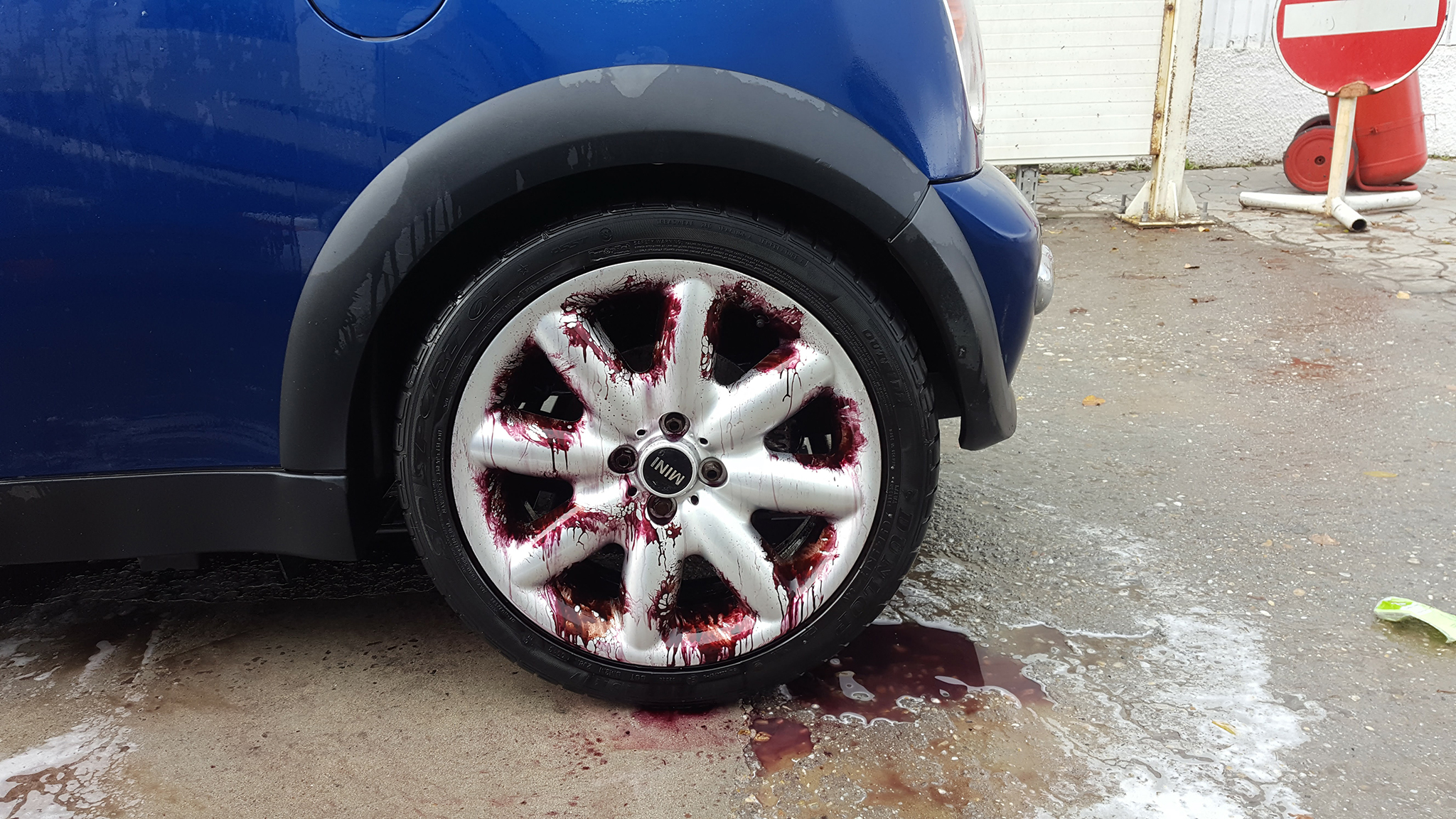

Am curatat si jantele de vara cu Sonax Full Effect, una dintre ele era plina de depuneri de la etrierul care era blocat cand am luat masina.
Sunt impresionat de cum a lucrat, nu am avut pana acum probleme asa mari incat sa il testez cum trebuie. Va trebui sa insist ca sa o curat complet, dar rezultatul a fost foarte bun.
Celelalte 3 jante aveau depuneri nesemnificative, abia s-au colorat cateva firicele.

17" pe R50, este doar imagine, rotile sunt prea mari si prea grele pentru puterea motorului.Si eu merg iarna tot pe 15" si este deja alta masina de la 16" pe vara.
Vezi ca nu toti fabricantii de jante au in portofoliu si 16" cu 4x100 sau17" cu 4x100.Cauta mai ales datele de greutate ale jantelor, simpla cautare dupa imagine si prinderea lor pe butuc nu este de ajuns.Cel mai important citeste review-urile de pe forumuri despre jantele pe care le vrei,nu cele publicate pe site-uri oficiale,acolo sunt platite ca reclama.Deasemenea intereseaza-te de inelele de adaptare pe butuc, daca sunt livrate cu jante sau trebuie sa le faci tu.Jantele de aliaj de producator se fac cu gaura pentru butuc la dimensiunea maxima, si au nevoie de inele intermediare intre butuc si janta.
Eu iti recomand un brand foarte bun , testat de mine,PDW Zeti Wheels, foarte bun raport pret calitate, dar mai ales foarte usoare,le am de aproape 3 ani, vopseaua perfecta, fara nici un repros.Se livreaza cu inele de adaptare pentru butuc de Cooper.
