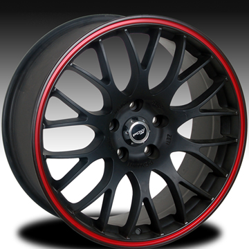

17" pe R50, este doar imagine, rotile sunt prea mari si prea grele pentru puterea motorului.Si eu merg iarna tot pe 15" si este deja alta masina de la 16" pe vara.
Vezi ca nu toti fabricantii de jante au in portofoliu si 16" cu 4x100 sau17" cu 4x100.Cauta mai ales datele de greutate ale jantelor, simpla cautare dupa imagine si prinderea lor pe butuc nu este de ajuns.Cel mai important citeste review-urile de pe forumuri despre jantele pe care le vrei,nu cele publicate pe site-uri oficiale,acolo sunt platite ca reclama.Deasemenea intereseaza-te de inelele de adaptare pe butuc, daca sunt livrate cu jante sau trebuie sa le faci tu.Jantele de aliaj de producator se fac cu gaura pentru butuc la dimensiunea maxima, si au nevoie de inele intermediare intre butuc si janta.
Eu iti recomand un brand foarte bun , testat de mine,PDW Zeti Wheels, foarte bun raport pret calitate, dar mai ales foarte usoare,le am de aproape 3 ani, vopseaua perfecta, fara nici un repros.Se livreaza cu inele de adaptare pentru butuc de Cooper.

Arata bine, o sa le studiez.
Citesc pe forumuri destul de mult, momentan ma uit pe mini2 si northamericanmotoring dupa modele, am toata iarna la dispozitie :mrgreen:
Pe fosta masina am avut OZ Superturismo GT si imi placeau mult, dar erau destul de sensibile (am reusit sa crap una).
