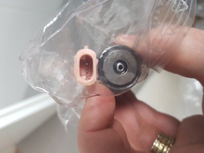

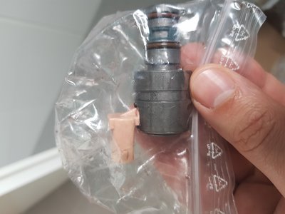

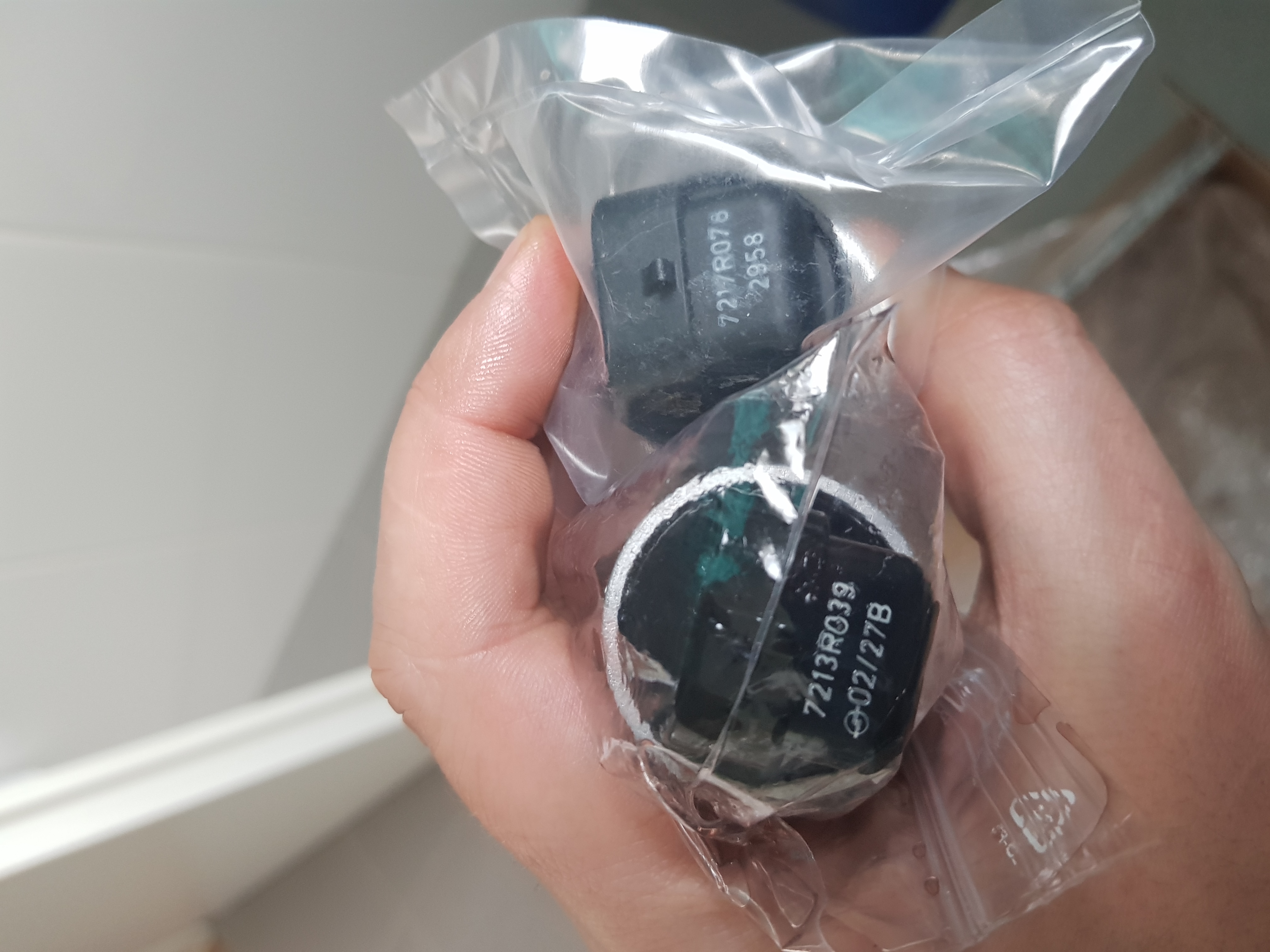

Revin cu mini ul meu! A fost data jos Bodyvalve si caut 2 magnetventili ! I a schimbat cineva ? Eu mi am comandat de la o firma specializata pe cutii automate si arata putin diferit de cei originali? La Bmw mi s a spus ca nu au piese componente din cutia de viteze doar cutia completa!
Cutia nu este aisin !! Este o cutie cvt si atat ! Au fost 2 tipuri de cutii puse pe r50 ! Eu o am pe cea mai putin fiabila .

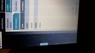

Mi am instalat rheingold 3.44.50 dat jos de pe myxz.org ( eu am edibas si inpa )numai ca nu reuseste sa se conecteze la database . Am incercat tot ce am gasit pe net nu am reusit sa i dau de cap! Rheingold se conecteaza la masina da erorile care le are dar nu da explicatiile.
Aveti cumva o sugestie?
Este o erroare 0000BE care nu mi o sterge ! Stie cineva de la ce poate fi ?

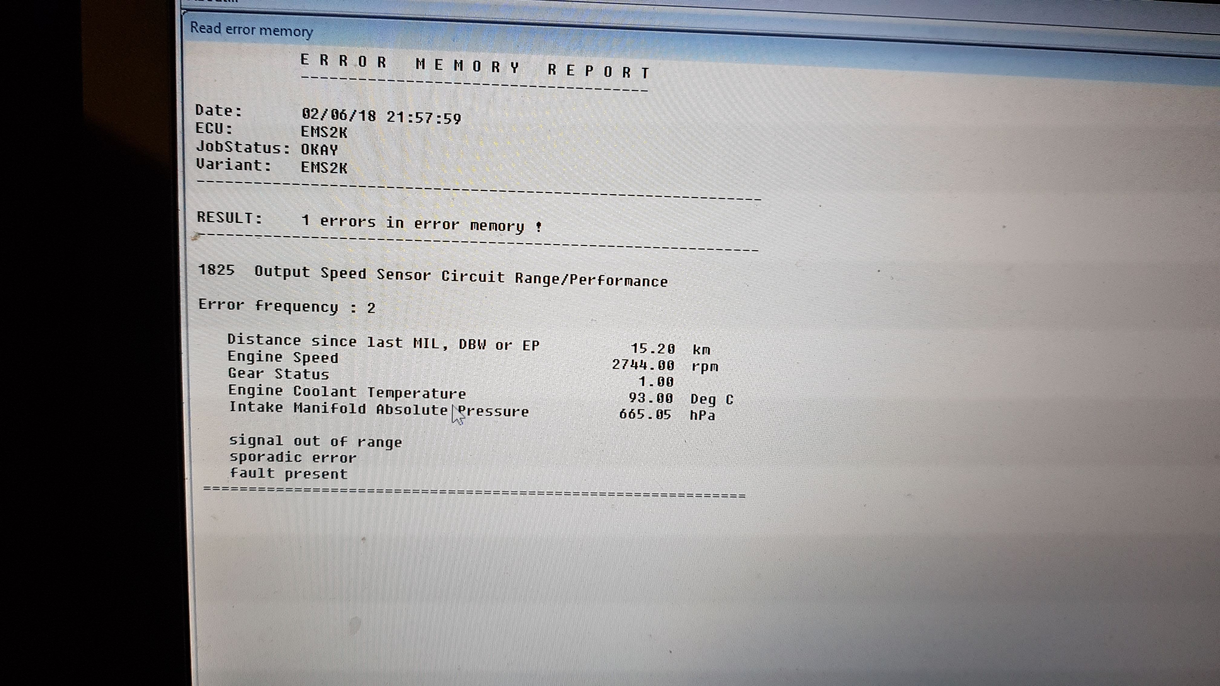

Erorile date pe rheingold si inpa?
Sunt chiar singurul cu problemele astea sau singurul care isi bate capul?
Re: Cutie Automata Mini Cooper 2002 benzina

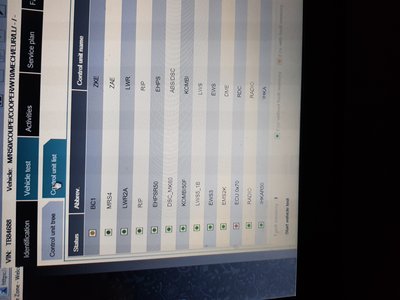

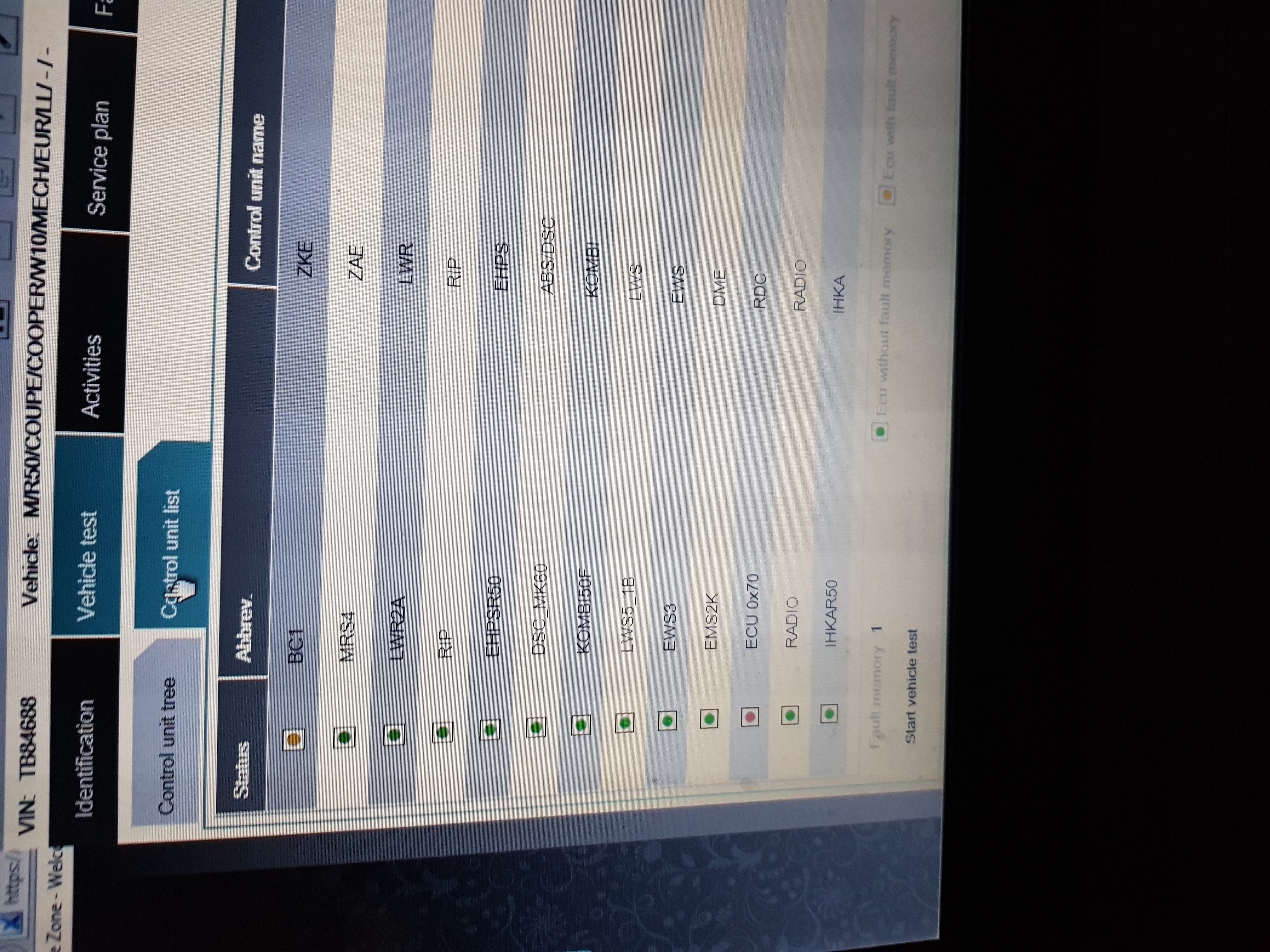

Vad ca ai erori numai pe Body module si pe RDC, deci nimic in legatura cu Cutia de viteze, sau cel putin asa iti arata Rheingold.

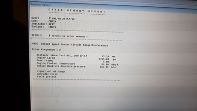

Mai vad o eroare citita cu INPA , care este pe motor.
Poti sa fii mai clar?Ce este cu lista de erori din ultima foto facute cu Rheinold?
Sunt facute 2 diagnoze! Una cu Rheingold si pozele sunt de la diagnoza facuta si una cu inpa! Doar ca inpa la mini r50 nu are la Transmision nu are decat Aisin( ini da erroare de conectare) si cutia mea este ZF ! In bord imi arata Ep in loc de D /R/P - Dupa stergerea erorilor am mers azi 1 ora dar masina nu are putere- apas pana in podea si schimba 1 2 ok si dupa nu! Masina merge si cu100 km /h . Nu mai arata nici o eroare acum!

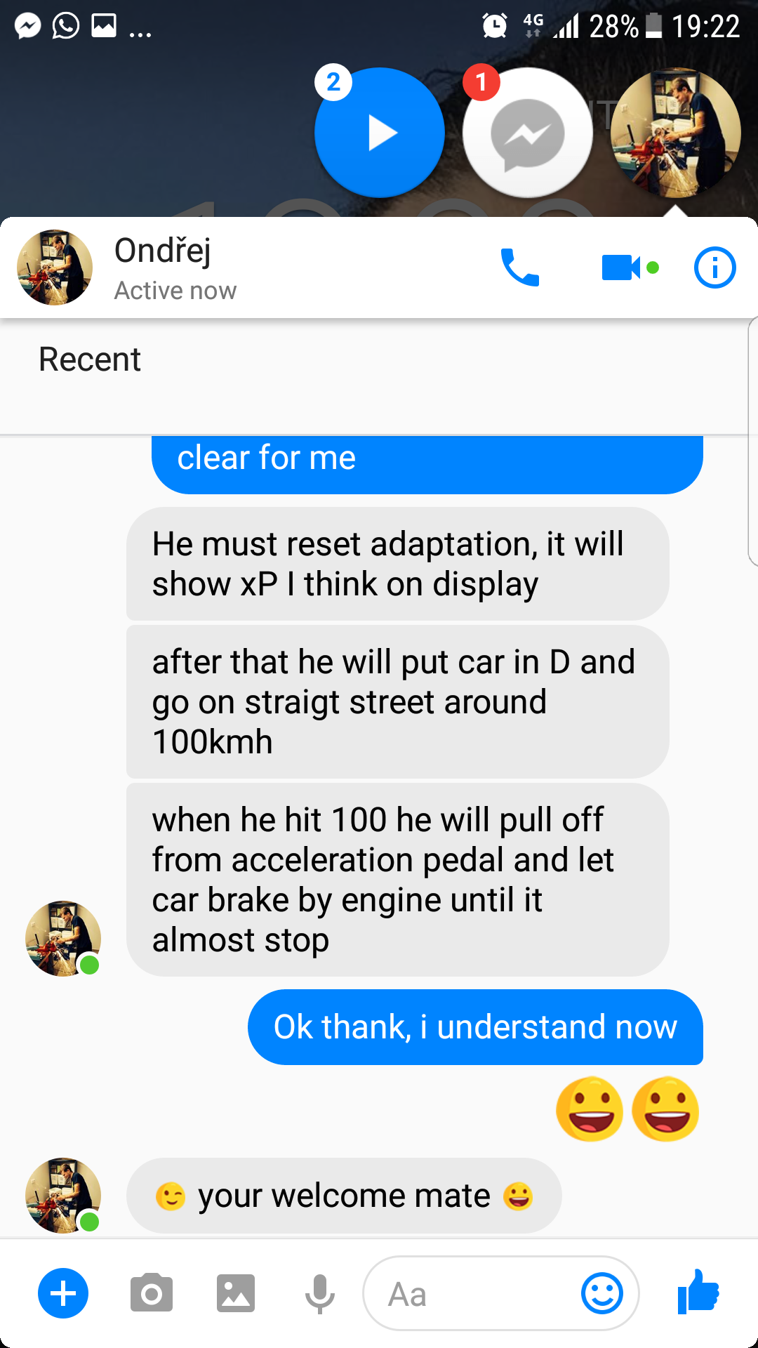

OK, asteapta putin sa-mi raspunda un prieten din Cehia, e specialist si iti spun ce sa faci
Uite ce trebuie sa faci, in attach.

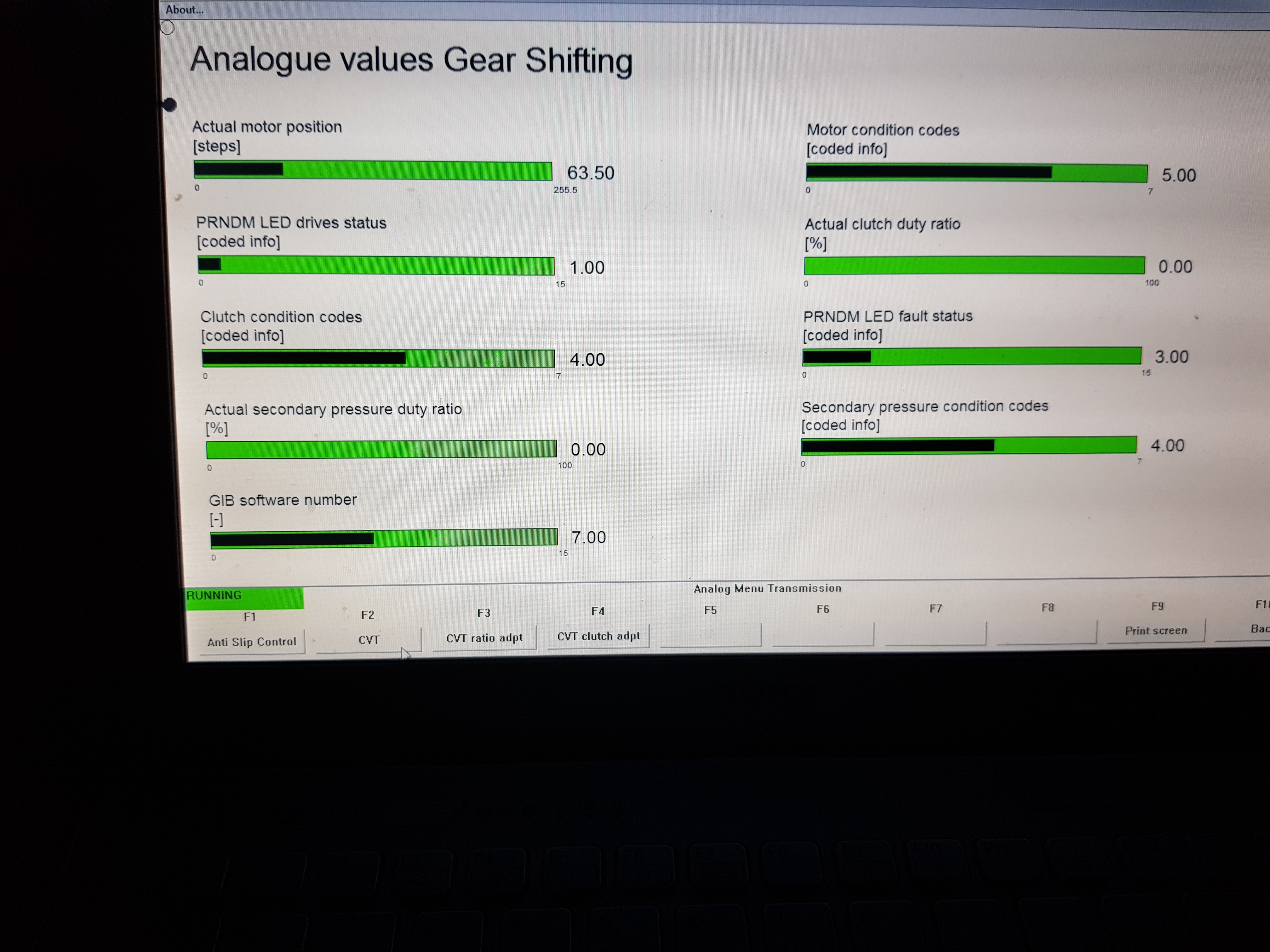

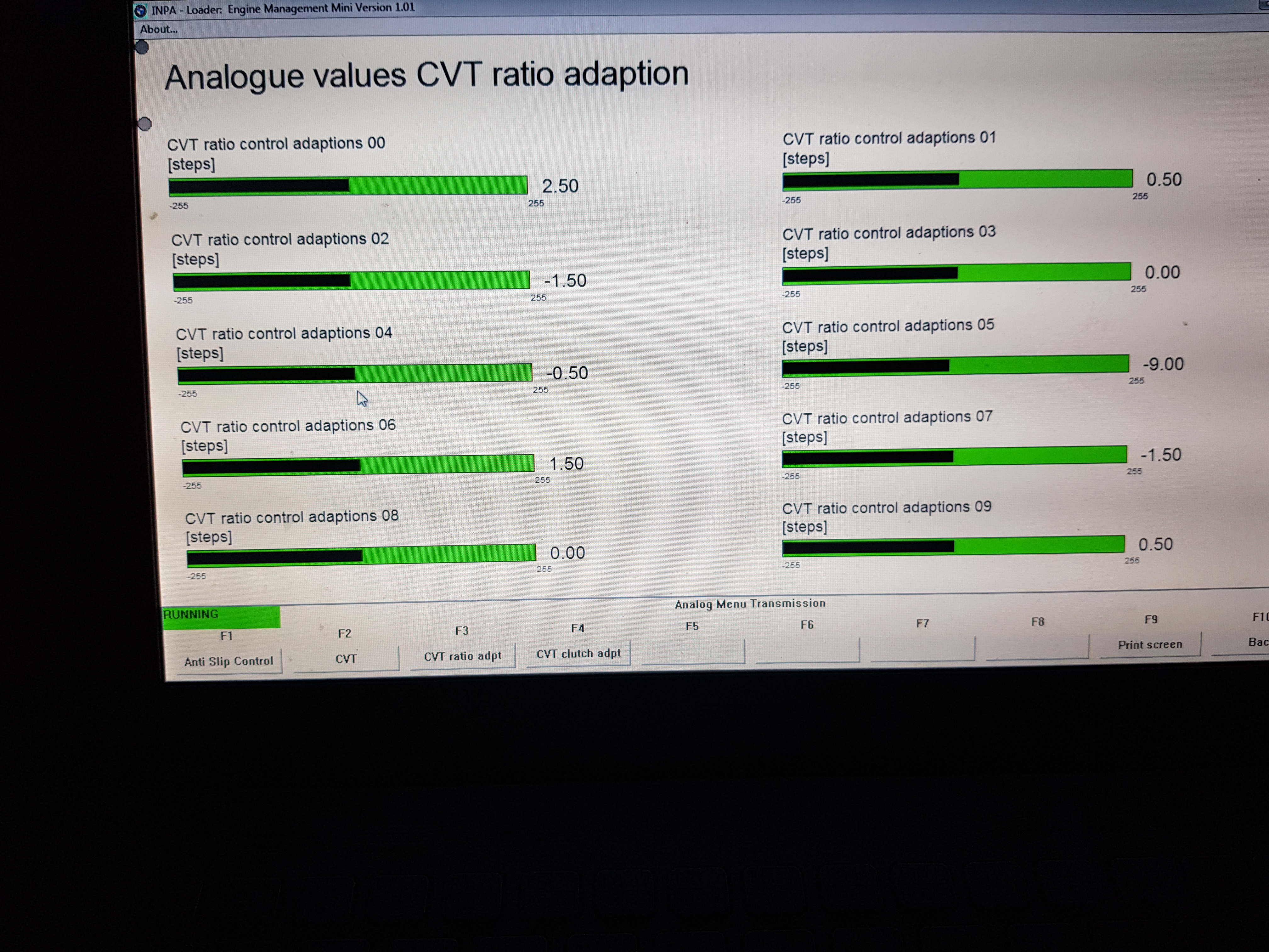

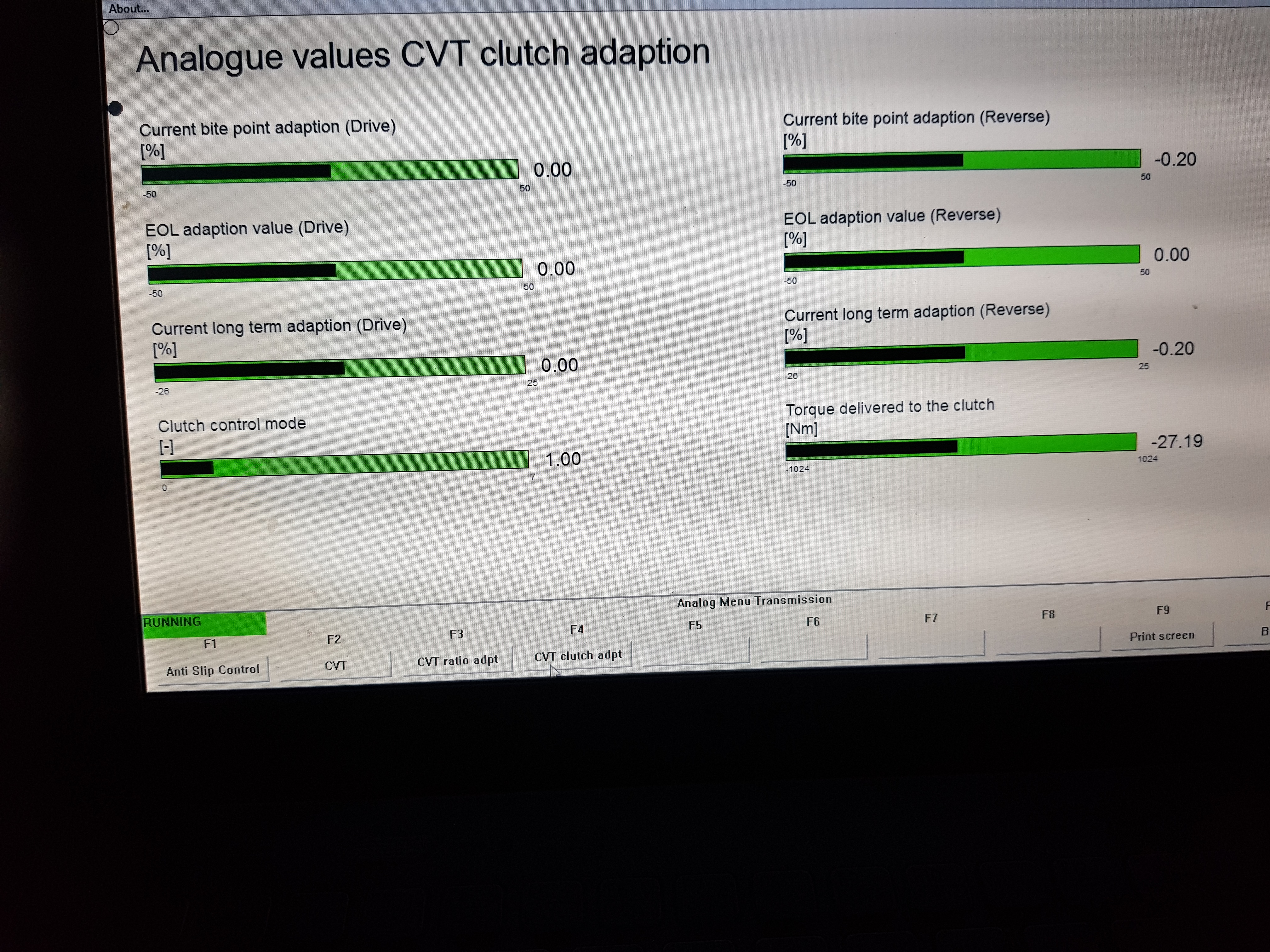

Ce am gasit in inpa analoge values/digital values cu motorul oprit
