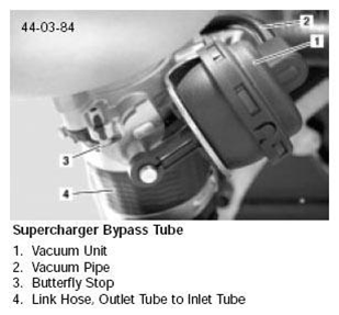

Shut off valve te refery la bypass valve sau pe romaneste clapeta de acceleratie?Sharpe scrie:verifica asta pt lipsa de putere SHUT-OFF VALVE-11617568423 ,daca nu functioneaza corect masina se comporta ca un aspirat,adica compresorul nu e lasat sa-si faca treaba
Am.ajuns la service masine era deja scoasa din garaj. A pus bujiile vechi BKR6 si masina merge mai bine ca ieri dar mai prost decat am lasat-o initial.

Se refera la clapeta care deschide intrarea presiuinii de aer de la supercharger, este activata de vacuum-ul de la clapeta de acceleratie la turatie de peste 1600 rot/min.

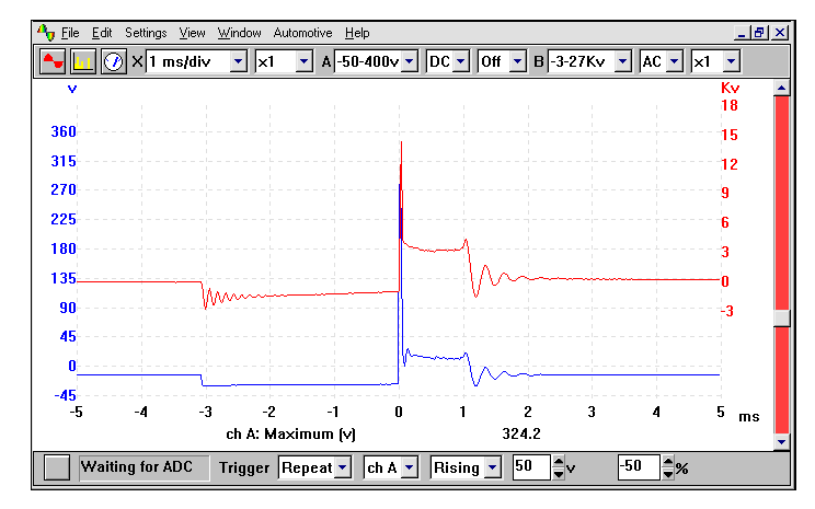

Trebuie sa faca teste pe injectie, dar si pe aprindre. Au tester(sau ar trebui) pentru inalta tensiune la bobine, dar si pentru comanda impulsurilor pe joasa tensiune la bobine. Practic pana in prezent dupa cum spui, nu ai nicio informatie...ai deja o lista de 'suspecti' dar politistul este in concediu
Osciloscopul este de baza pentru verificarea formelor semnalelor, durata si simultaneitatea semnalelor. Dupa cum vezi in foto semnalul albastru este pe joasa tensiune, iar pe inalta tensiune( rosu) ajunge la 12-13 KV. Valori scazute sau semnale decalate indica nefunctionarea bobinei sau generatorul de semnal. Pentru generare semnal, ECU are nevoie de informatii de la Crankshaft Position Sensor(CPS) si Camshaft Position Senzor pentru a da semnal corespunzator pe infasurarea primara a bobinelor. Obligatoriu sa-ti conecteze osciloscop pe aprindere, daca nu rezolva din injectie problema
