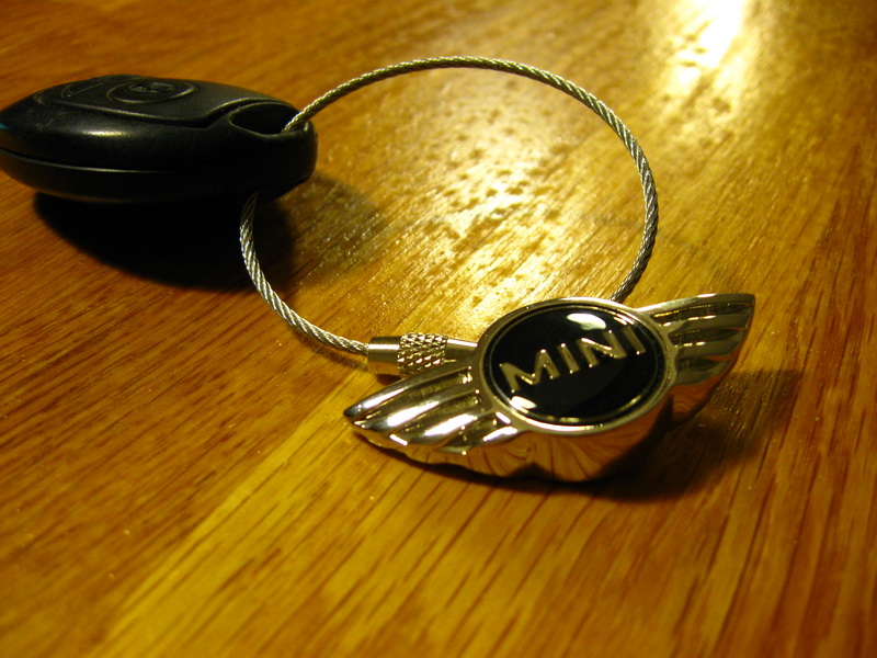

mini a primit azi breloace pentru amandoi

ft misto brelocul
ft misto brelocul

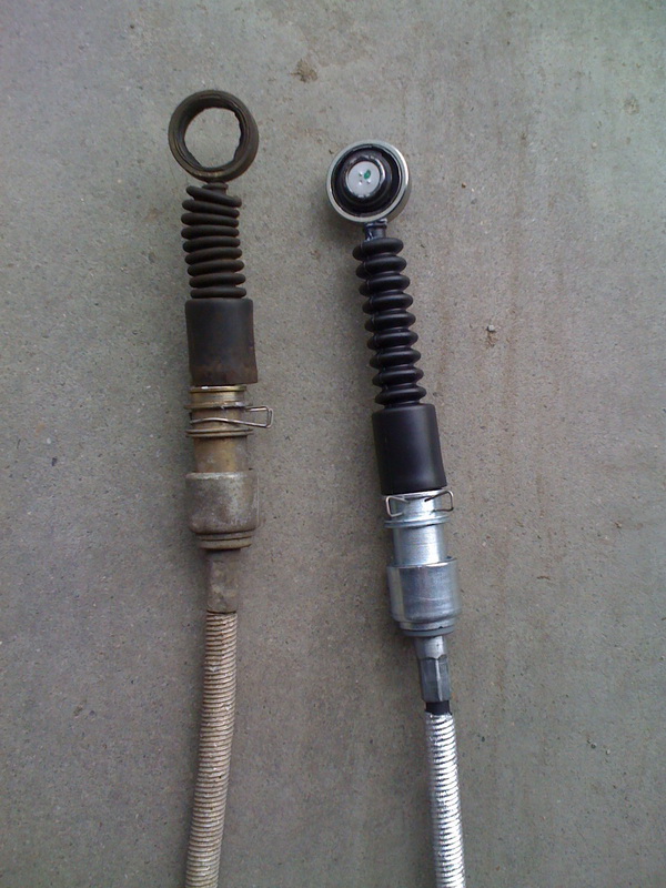

M-am apucat sa investighez.
SURPRIZA: unul din cablurile de la selector are o nuca cu o bucsa de cauciuc. Acea bucsa a fost rupta prin fortare cu surubelnita si patentul la demontare (din lipsa de cunostiinte privind demontarea) si montata rupta la loc cand a fost remontata cutia.
In momentul ala mi-a picat fisa "ai schimbat repede, nu?". Mecanicul a rupt-o dar si-a ascuns magaria cu speranta ca va merge si asa.
Ulterior am descoperit ca nuca se desfacea extrem de usor prin presare intr-o anumita pozitie.
Se schimba tot cablul. Am comandat piesa. 450 de lei scurt.
La montaj am mai descoperit: perete ignifug montat incorect, cabluri selector viteze intercalate pe sub masina, camasa de protectie a cablului defect roasa din cauza frecarii cu caroseria pricinuta de montajul incorect

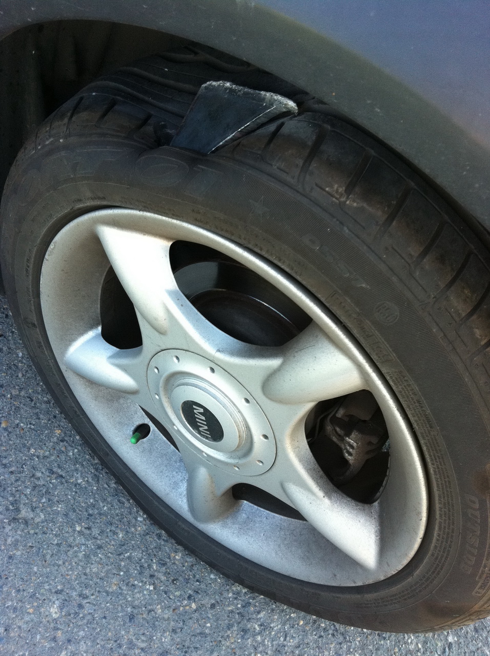

Pentru amuzament o poza cu o pana facuta pe la Galati. Daca nu aveam roata de rezerva ramaneam pe acolo cu toate runflat-urile de pe masina.
