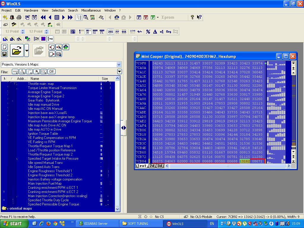

Din pacate astazi am demontat axul cu came de la Piper pentru ca sunt 99% convins ca are o greseala de fabricatie, turatia de relanti nu poate fi controlata,cu motorul "rece"functioneaza foarte prost, AFR variabil ,turatia variabila,uneori lipsa vacuum pentru servofrana,etc.Desigur am incercat toate variantele posibile de modificare a softului dar nu am avut succes,am facut probabil peste 25 de variante si stiu sigur ca am facut ce trebuie,dar motorul nu raspunde, nu pot nici macar sa ridic turatia de relanti.
Ca sa fiu sigur , am montat inapoi axul original, masina merge perfect la relanti si in turatii.Pacat, cu axul de la Piper am putut sa maresc considerabil cantitatea injectata,dar relantiul era o catastrofa.Am discutat cu un posesor de MINI din UK,care a avut aceeasi problema si el a returnat axul la producator din aceleasi motive, a primit altul care merge perfect,deci se confirma greseala de fabricatie a celor de la Pipercams.

Ca sa nu fie dubii legat de ce am incercat cu softul, pentru cunoscatori aici Mappack-ul din Winols si din Bytetronik FA Full access, cu care lucrez la MINI.

Bytetronik FA folosim si noi la Mini-ul lui Cristi din Arad de 400 Bhp in paralel cu un Boost Controller electronic de la Turbosmart.
M-am uitat repede peste harta de avans din BFA, cel mai bine o setezi pe dyno unde poti compara valorile cerute din soft cu cele din data logging (request vs. actual) si in acelasi timp vezi exact graficul de putere. Astfel poti sa faci ajustari rapid si eficient.
