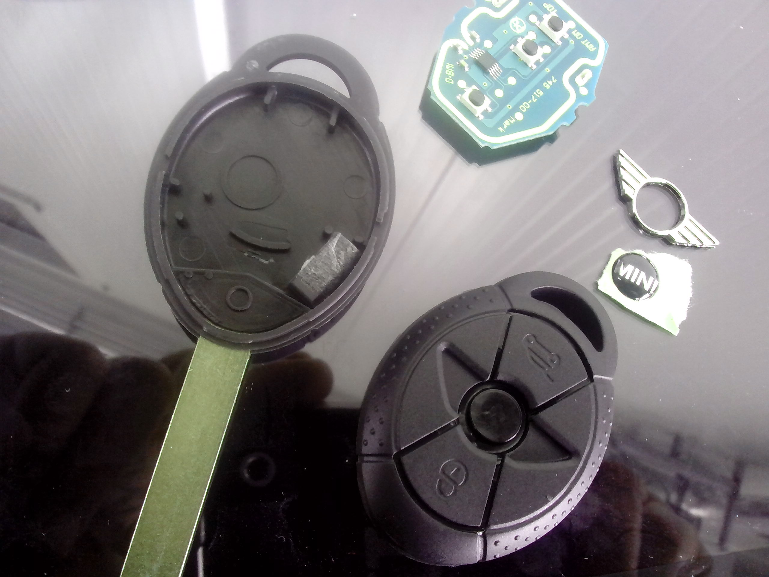

Intentionez sa schimb cheia de rezerva care nu are comenzi inchidere usi cu una identica cu cheia principala.Achizitionat de pe ebay cheie completa ,carcasa,placa electronica , immo chip, cost 19euro.Calitate pare OK, oricum nu are protectii de cauciuc la switch-uri, deci nu prea se strica ca la modelul vechi.Urmeaza citire dump din EWS,reprogramare cu Zedbull si invatare comenzi inchidere deschidere.
Re: BRG si Union Jack
Am frezat cheia bruta dupa original, cost 15Ron, si programat telecomanda deschidere si inchidere usi.Am montat baterie noua la cheie,si am schimbat frecventa pentru ca era setata pe frecventa versiunii de USA.Testat totul OK.Miercuri reprogramez chipul de la immo.

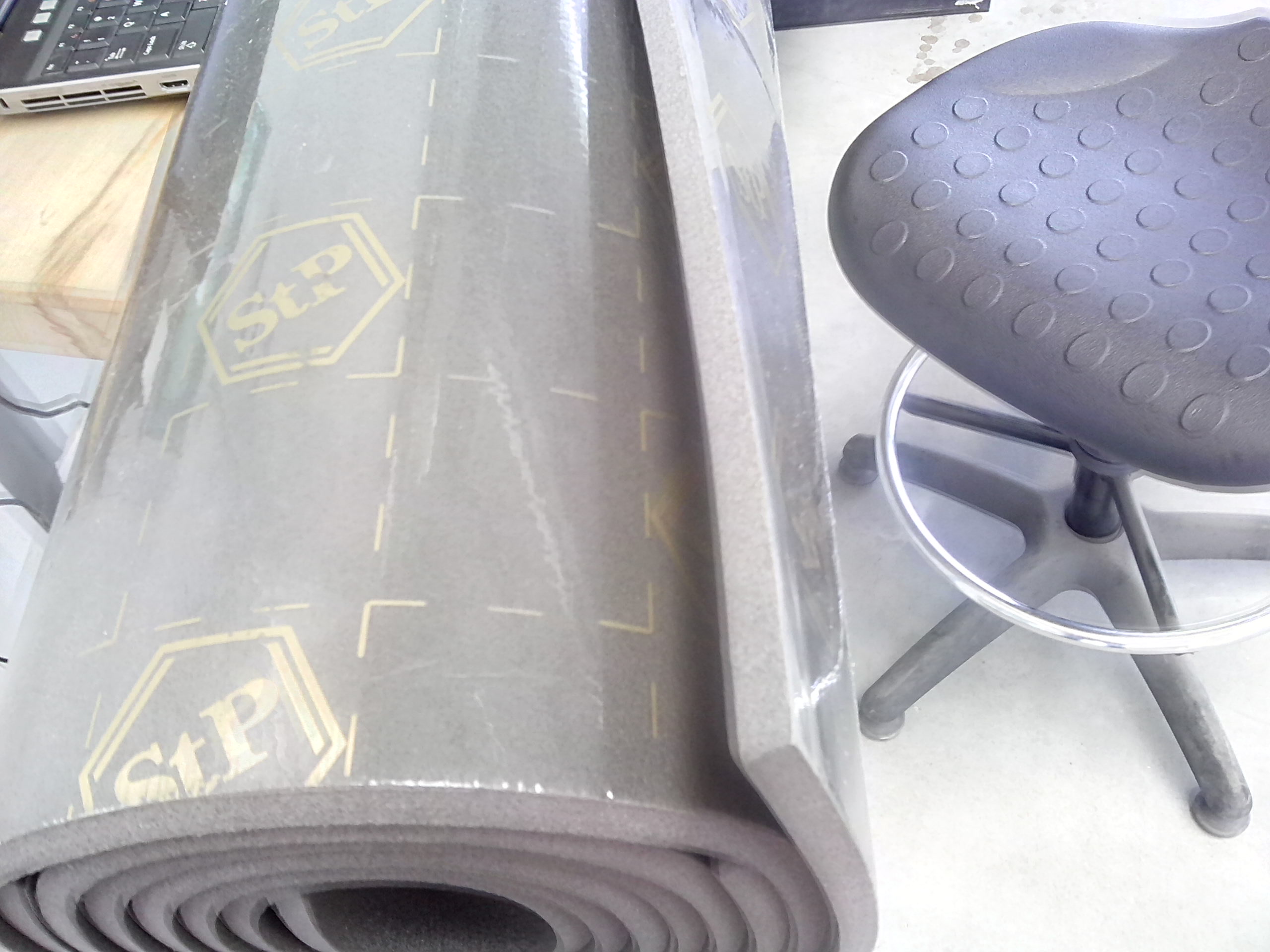

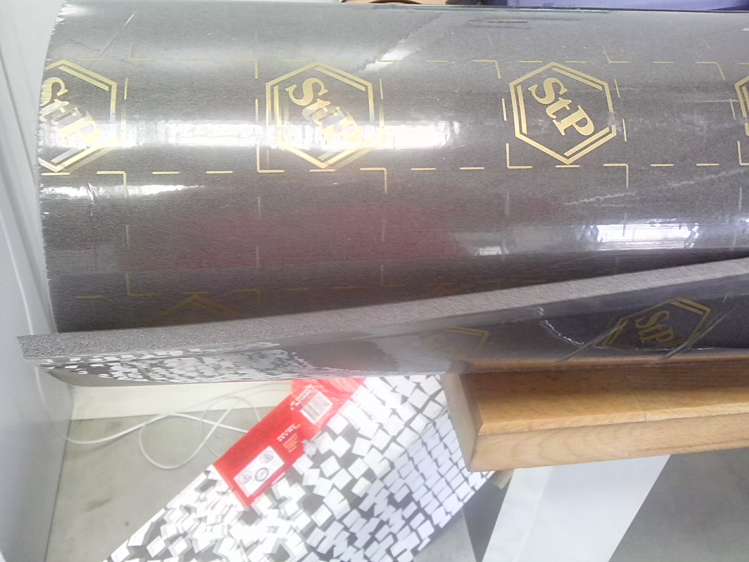

Achizitionat folie insonorizare STP-SPL08 si astazi testez montajul pe interiorul usilor.

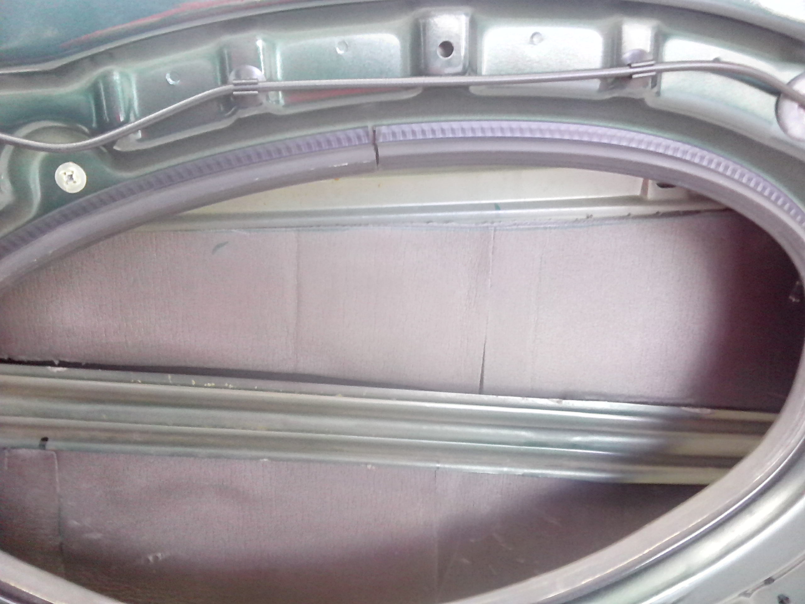

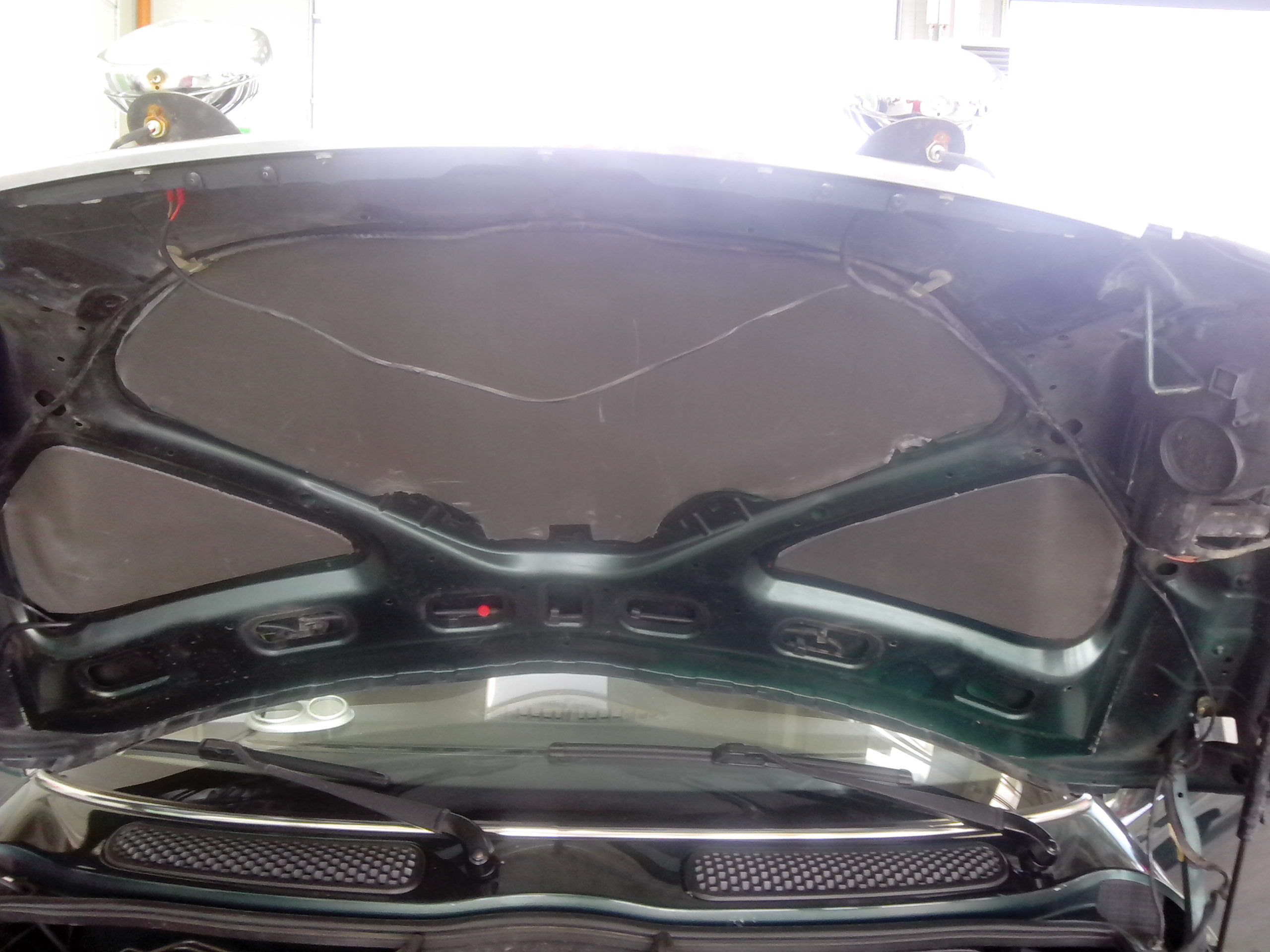

Rezolvat usile fata, use portbagaj si capota motor, cam 3 ore de lucru cu montat si demontat.

Deocamdata se simte o imbunatatire clara, dar nu am facut podeaua din lipsa de timp, maine urmeaza sa fac lucrarea.Am constatat doar ca acum se simte clar ca zgomotul care deranjeaza, mai vine doar din partea din fata a pedalierului, deci sper sa rezolv ceva dupa ce termin podeaua.SpOOk scrie:Si si? Cum e, ca ma intereseaza si pe mine subiectul
Asa arata usa si copota motor, la portbagaj nu e mare lucru de vazut pentru ca este loc pentru putina folie.iar in podeaua porbagajului practic nu merita pentru ca nu este loc decat pentru o bucata foarte mica de folie.Oricum am s-o fac si pe asta la urma, e treaba de 5 minute.
