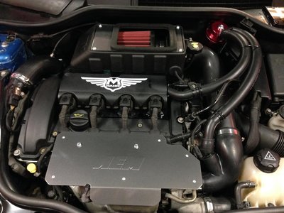

In prima faza prin primavara am trecut la STG 2, ceea ce a insemnat printre altele o evacuare completa de tip turbo-back (custom made), un intercooler frontal mai mare (tot custom made), admisie AEM, DV+ de la GFB precum si un sistem Water/Meth de la AEM. In acest sens au fost realizate 2 setari :

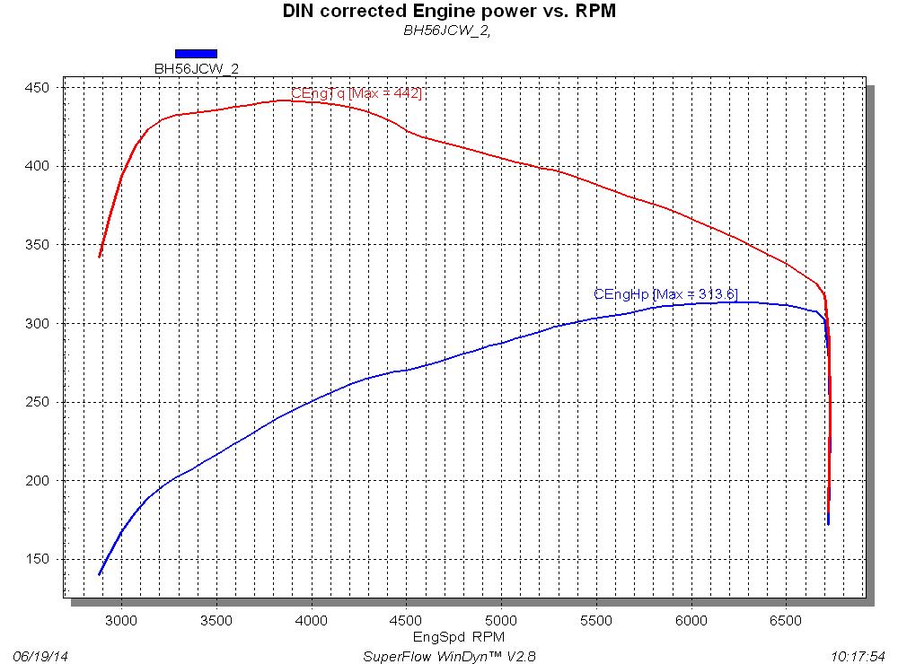

1 - 292 Bhp si 382 Nm, masurati pe dyno ( doar cu benzina de 100 OMV )
2 - 313 Bhp si 442 Nm, asta cu benzina de 100 OMV + Water/Meth (injector de 500cc)

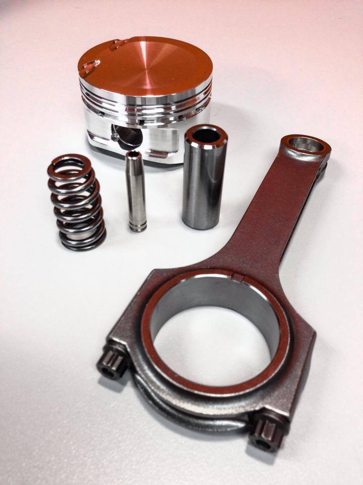

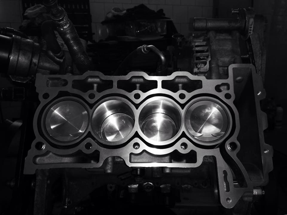

1 Pistoane CP cu compresie de 9.5:1 ( stock sunt de 10.0:1 )
2. Biele ZRP cu suruburi ARP + cuzineti noi
3. Supape / Arcuri Supape / Ghidaje de la Supertech
4. Suruburi ARP pentru chiuloasa

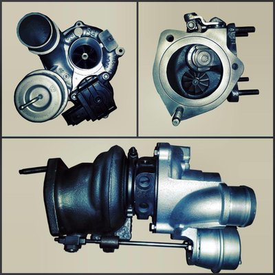

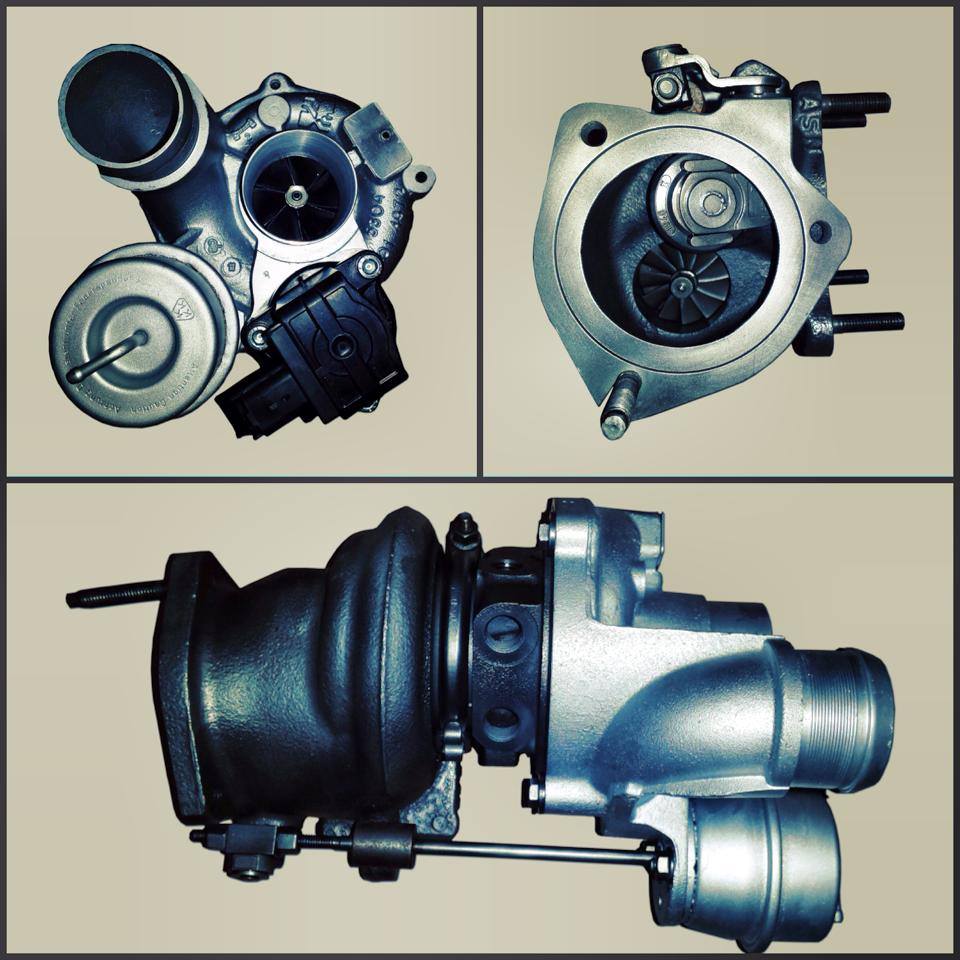

5. Turbina JCW hibridizata
De aproximativ 2 saptamani rulez cu acest setup, in varianta de zi cu zi are 300+ Bhp iar in varianta "race" cu water/meth inca nu s-a finalizat software-ul, dar ma astept undeva 320-330 Bhp. Oricum voi reveni cu fise dyno in acest sens. Pana atunci niste poze cu noile organe.
