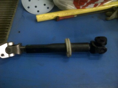

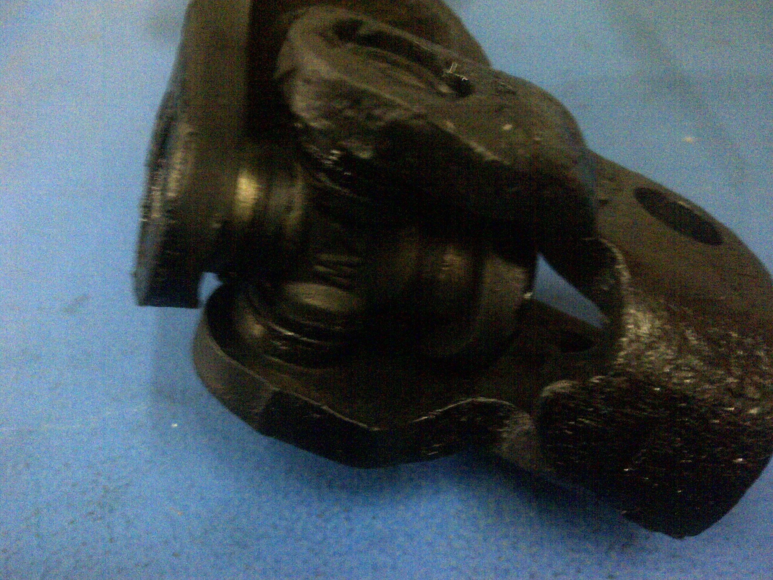

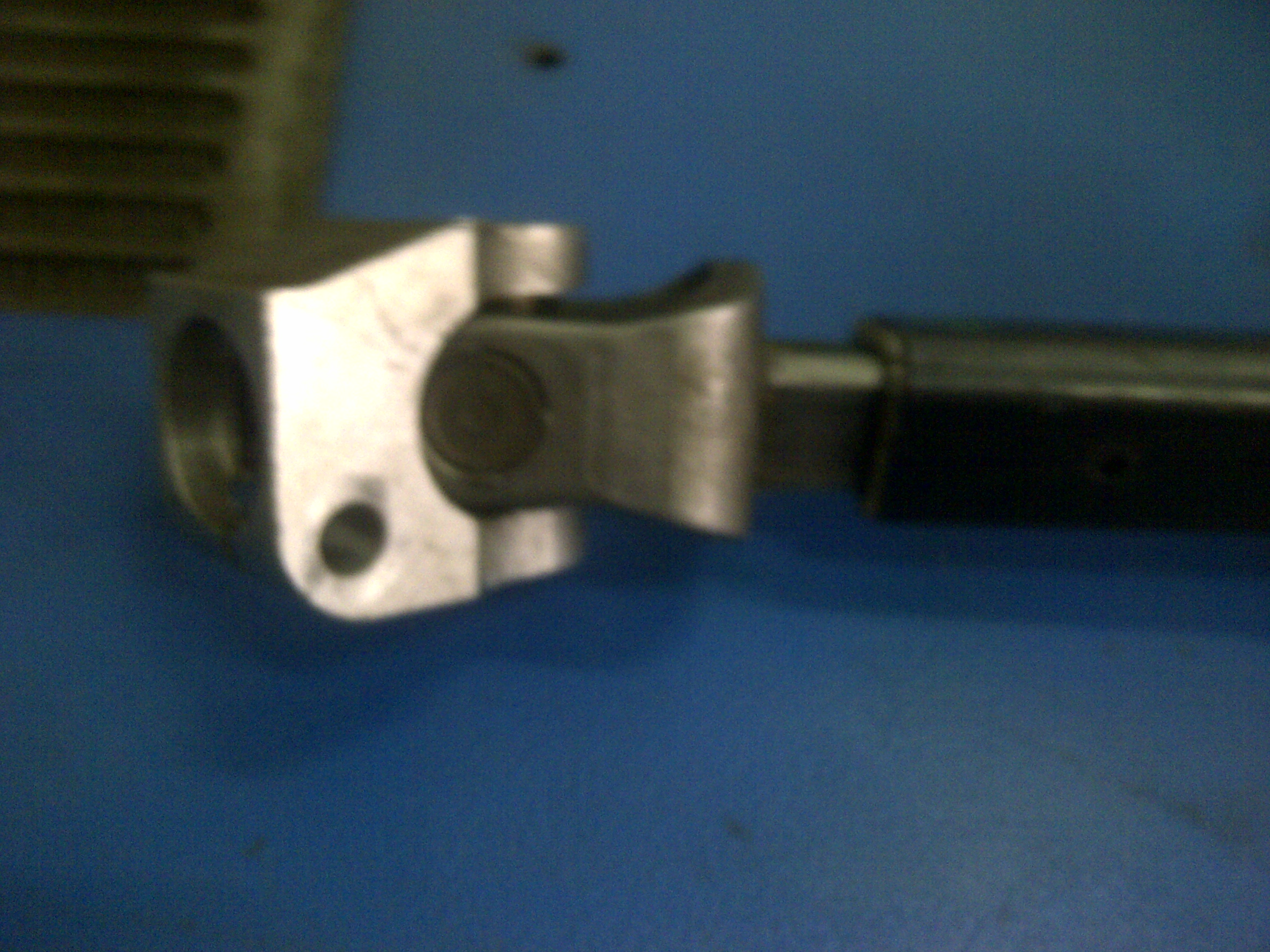

reconditionam coloana de directie cu garantie pe viata
pretul este 400 lei ce include si montajul cu piesa la schimb
operatiunea dureaza max o ora !!!

si cum se ofera garantia pe viata? se face un contract in acest sens?
Re: Service MINI
Nu,cred ca se garanteaza ca te ingroapa cu coloana de directie,cand o sa stai in dreapta Tatalui ceresc o sa ai coloiana de directie in mana,poti sa virezi in siguranta printre nori,ingeri sau cazanele cu smoiala din Iad.
