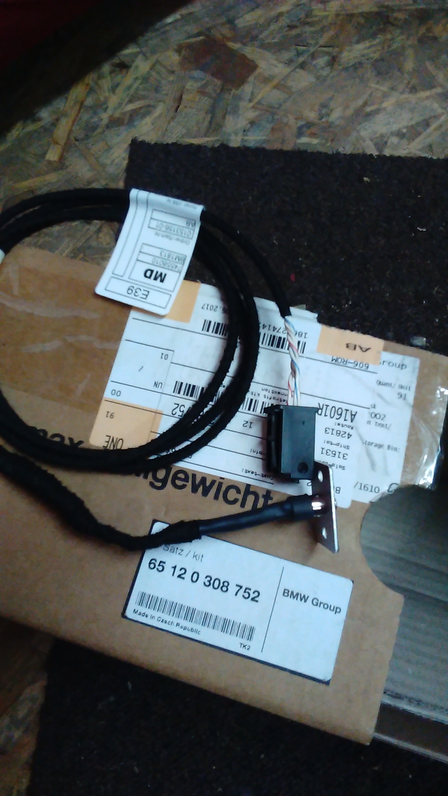

Stefantirca scrie:Asta am cumparat eu
salut !
te rog, spune-mi de unde ai cumparat cele trei cabluri gata facute cu papuci
pentru intrarea de auxiliar a radioului.
multumesc !
cu stima, petre.
mini... bun, bun, bun !!! :D :D :D

Am gasit cablul asta de vanzare, e ce trebuie?
http://www.ebay.co.uk/itm/141953281457
Am comandat, sa vedem :lol:
Mesaje: 2198
Re: Cablu AUX-IN pentru R50-R53
OE 250 lei

altii ca mine si n0iz3 l-au luat de aici:
https://www.olx.ro/oferta/cablu-aux-inp ... DO26T.html
