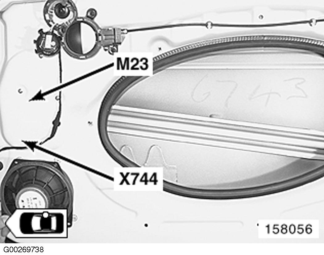

Motorul electric pentru actionare geam 'nu intra in protectie' , este protejat printr-o siguranta fuzibila de 30A, dar nu este cazul pentru ca motorul functioneaza la aplicarea socurilor :). Sunt doua situatii:
-contact imperfect/necoresponzator in conectorul motorului;
-periile colectoare din motor blocate sau uzate;
Desfaci capitonajul si ajungi la motor prin capacul de acces, verifici/cureti in prima etapa conectorul X 744. Daca nu ai rezultate, verifica motorul_nu este complicat pentru a vedea starea periilor colectoare. Cu 10 lei rezolvi problema.

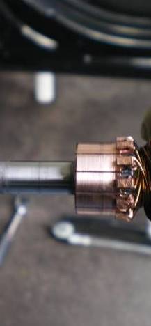

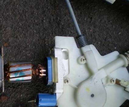

Ai cateva foto care te ajuta la identificarea reperelor. Curata colectorul cu o hartie abraziva granulatie 2000, verifica culisarea periilor si uzura(schimba daca nu exista presiune pe colector) este cazul. Daca tot ai ajuns acolo, verifica si starea mecanismului reductor din partea frontala a motorului(ungere gresare). Cand demontezi motorul o sa ai acces la axul tip melc.
Curatare colector.jpg (9.28 KiB) Vizualizat de 6853 ori
Perii colectoare.jpg (7.4 KiB) Vizualizat de 6853 ori

Si eu sunt de acord cu tine ca se poate intampla si acest lucru. Acum depinde de fiecare, persoana in cauza decide daca este complicat sa rezolve singur sau apeleaza la un service. In 100% din cazuri la service se schimba motorul impreuna cu mecanismul reductor = reper. In loc de 10 lei se plateste o suma de sute de lei :!:
