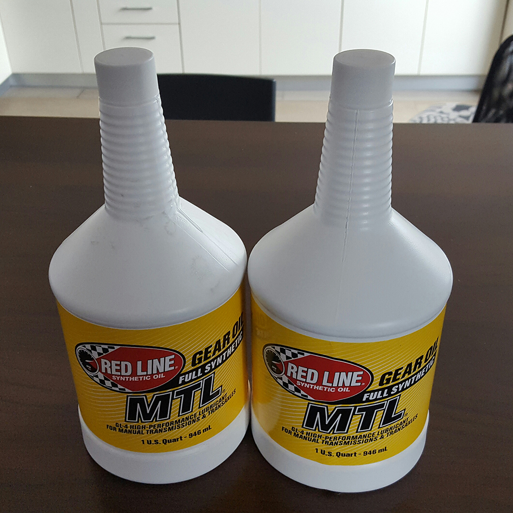

Dupa ce m-am mai documentat, am comandat ulei Redline MTL pentru cutia de viteze.
Revin cu feedback dupa ce il pun.

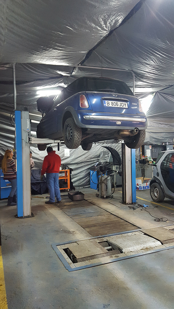

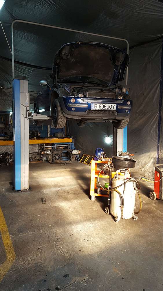

Am schimbat ulei, filtre, antigel, carcasa termostat (pe acolo pierdeam antigel) si dioda de sub mocheta din dreapta (responsabila de luminile de frana aprinse constant).
Nu am reusit sa schimb uleiul din cutie pentru ca nu a ajuns la timp (Black Friday, bla bla, supra-incarcare la curieri), asa ca l-am mai amanat vreo saptamana.

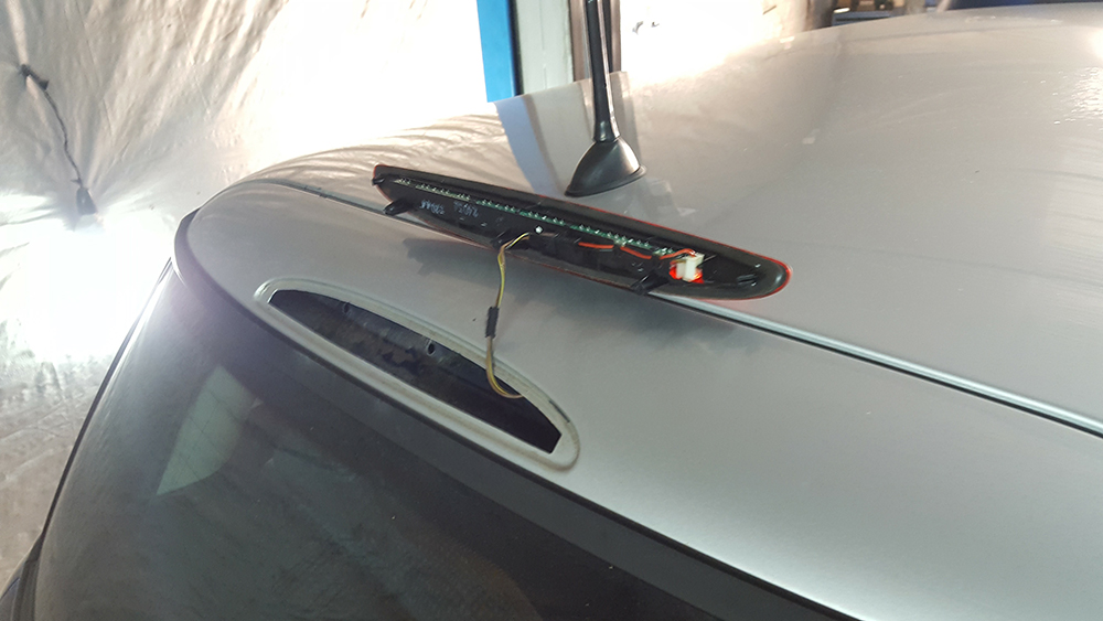

Am schimbat cu ocazia asta si stopul de pe hayon care era cam dus, si am izolat bine pe langa el ca sa nu intre apa.
