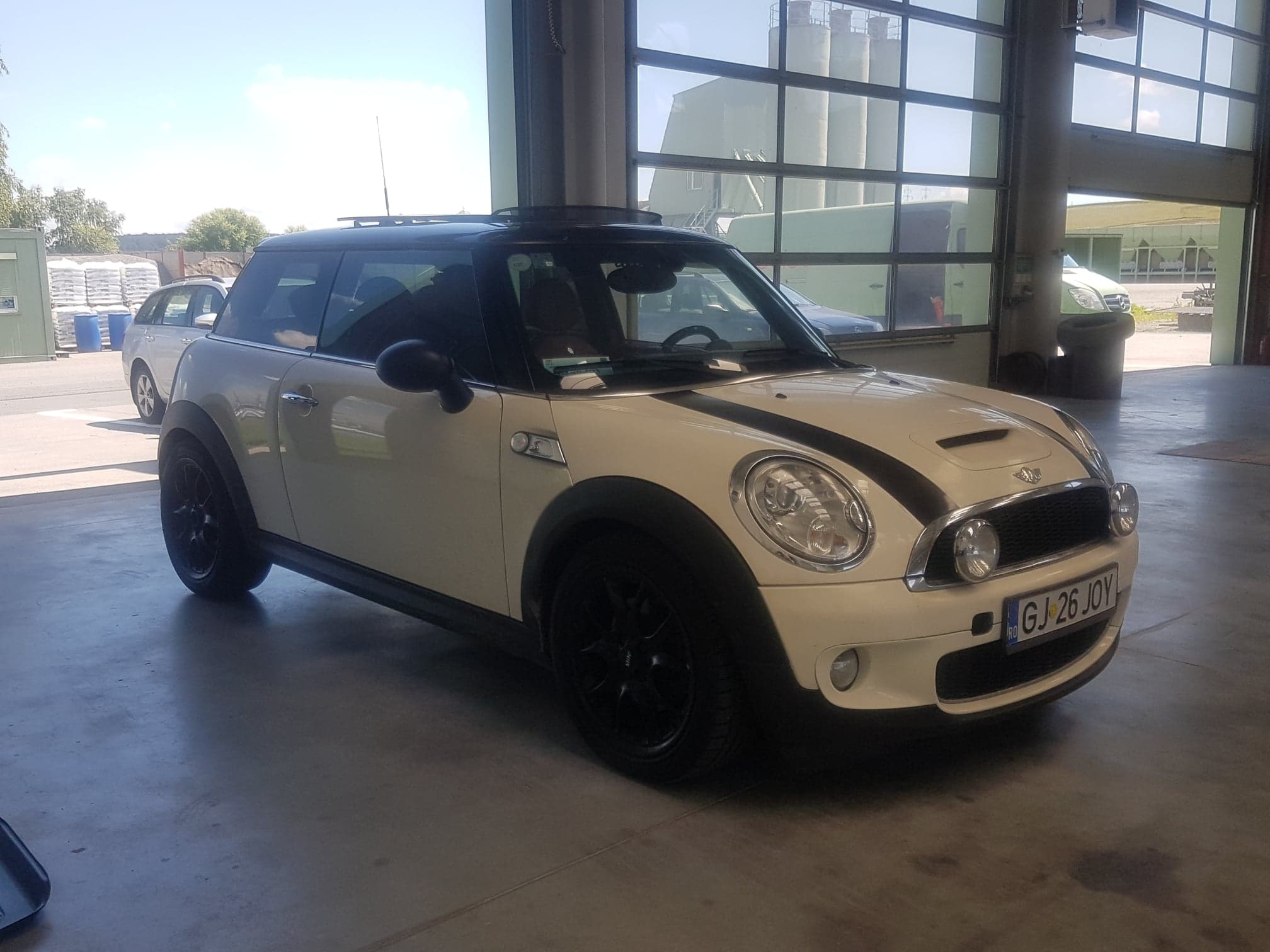

Pot sa spun ca am finalizat, am facut test de drum, motorul trage impecabil,gazele de esapament sunt asa cum trebuie, relanti perfect la cald si la rece.
Suplimentar am polishat farurile si am montat capac oglinda retrovizoare dreapta, vopsite ambele capace oglinzi in negru mat.
Inlocuit 3 senzori de parcare bara spate.
Am ramas restant cu trapa care functioneaza numai partial,dar reparatia ei inseamna mult prea multa munca si oricum se deschide total prima trapa, deci este relativ OK.

"Norocosul" proprietar e foarte multumit!!
Adrian este definitia persoanei responsabile si corecte fata de meseria sa. A facut o munca deosebita, iar masina merge ireprosabil. Momentan am facut aproximativ 500 km cu masina. Fata de un condus asemanator consumul de carburant e cu aproximativ 1/100 mai mic, iar nivelul de ulei neschimbat.
Doar datorita pasiunii lui Adrian am reusit sa recuperez masina si sa o folosesc la parametrii adevarati.
Multumesc Adrian pentru implicare !
