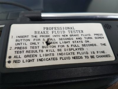

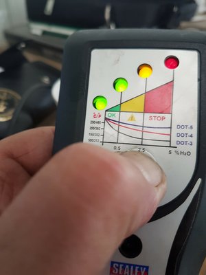

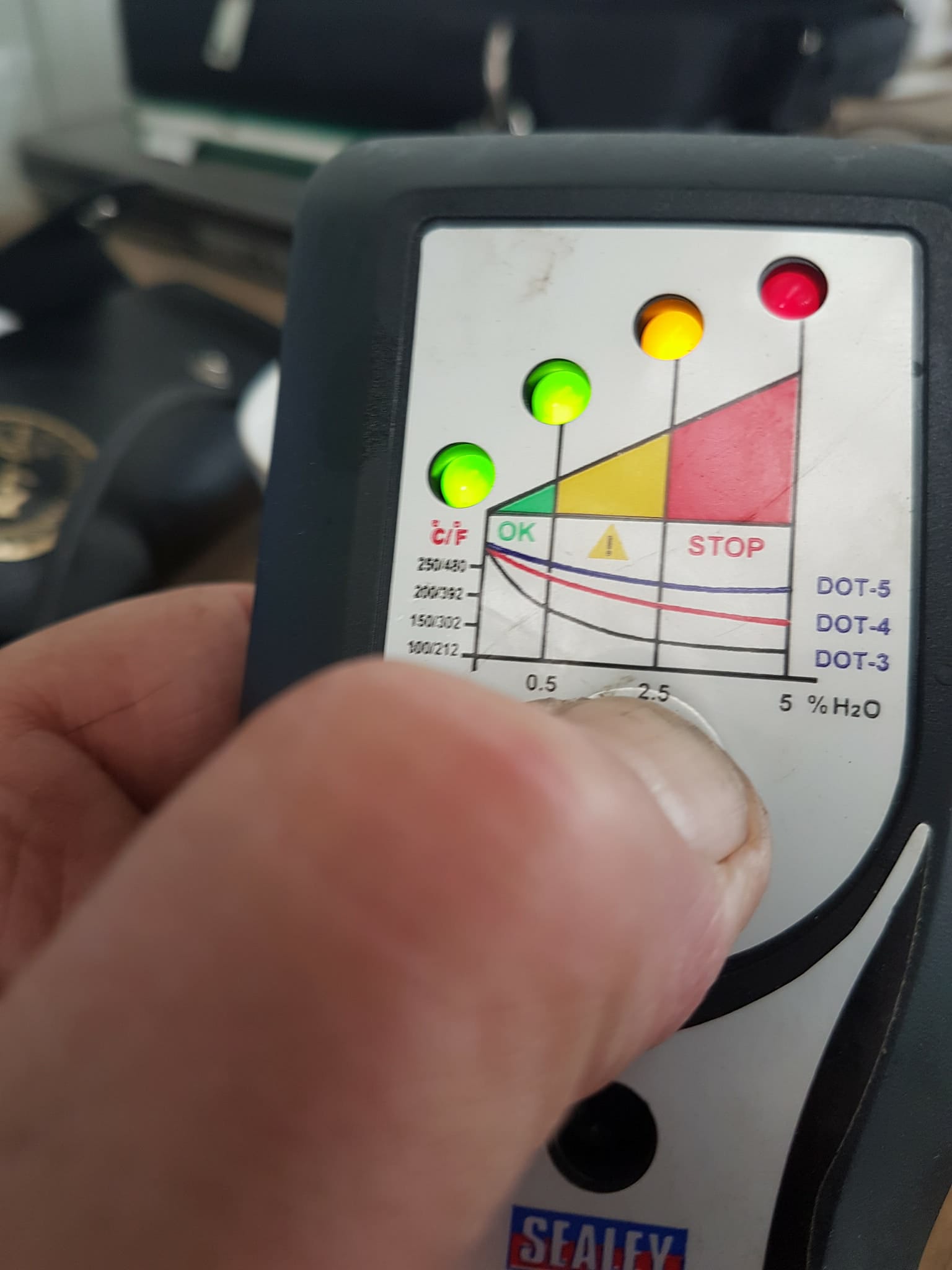

Incheiat lucrarile, schimb ulei motor-Shell 5W30 adus din Germania-, inlocuit lichidul de frana care avea o culoare dubioasa si la tester a dat o alarma de m-am speriat.Etansat si polishat lampi spate.

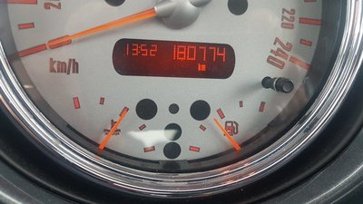

Drum Tg. Mures -Clarasi, facut plin rezervor benzina 100co OMV la plecare din Mures, distanta parcursa 458km, viteza medie 84km/h, consum mediu 5,3l/100km, rest de parcurs cu benzina ramasa in rezervor aproximativ 360km.Traseu Tg. Mures,Sighisoara, Brasov, Ploiesti A3,DNCB,A2, iesire Lehliu, Calarasi.180.000km pe bord,la motor s-au schimbat doar supapele de evacuare(din motive de sportivitate) injectoare marite de 270cc si intinzatorul de lant distributie.Filtru aer Cold Intake K&N.Soft dedicat pentru putere si economie.
Aici video cu computerul de bord la sosire.
https://www.youtube.com/watch?v=MU3SLQp ... e=youtu.be
Foto cu restul de benzina ramas in rezervor, benzina 100co OMV.
