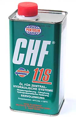

Si la al meu bazaie foarte tare... sper sa nu ma lase.. cei de la test nu mi-au zis de ea nimic deci cred ca nu e vreo problema faptu ca bazaie. :)
Apropo ce lichid de servo trebuie pus? ca e cam gol si ma gandesc ca de acolo poate fi.

se pune doar pentosin chf 11s (o cutie verde) cauta poza pe google.
gasesti indicativul si pe capacul pompei de servo

Multumesc mult de raspuns m-am mai linistit :). Al meu are 108.000 de km deci cred ca trebuie schimb.. completat sigur ca mai e putin :lol:
