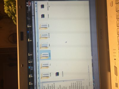

Devin stresant, stiu. Mi am instalat inpa 5.0.1 pe win 7.Am instalat si cablul . Vreau sa citesc doar erorile , in cazul meu , sensori temperatura .. In schimb am mai multe programe / foldere pe cd ca in poza atasata. Ma poate lamurii cineva cum trebuie facuta puntea la pinii 7-8 . La mufa mea este invers numerotata , sa nu fac vreun scurt sa leg 15-16 in loc de 7-8
MiniRC31
Mesaje: 815
Re: ventilator racire radiator apa
Mesaj de MiniRC31 »
deschide un alt topic si pune poza cu "puntea" care o vezi
obd-ul (conectorul) trebuie sa fie la toate la fel.
