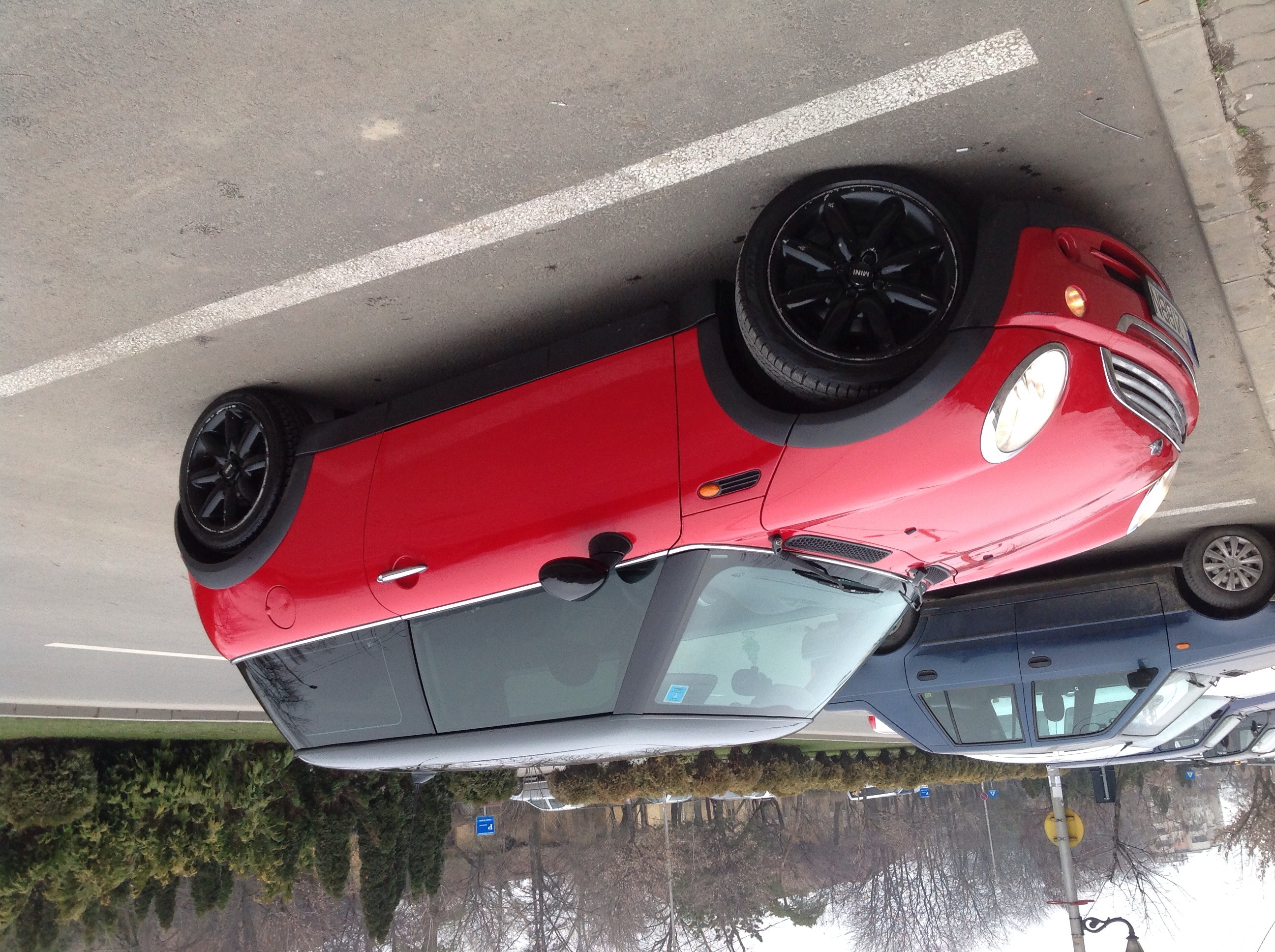

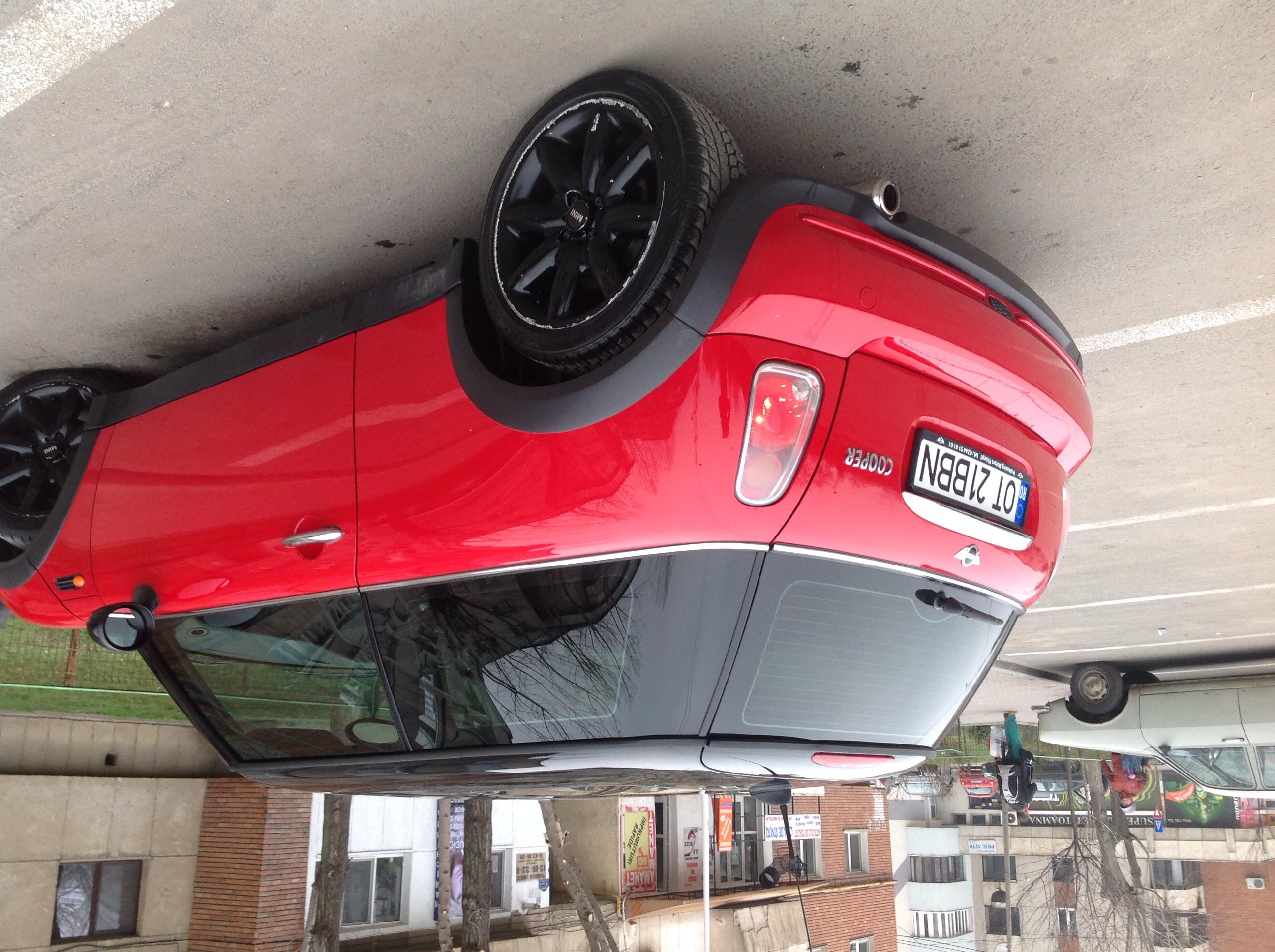

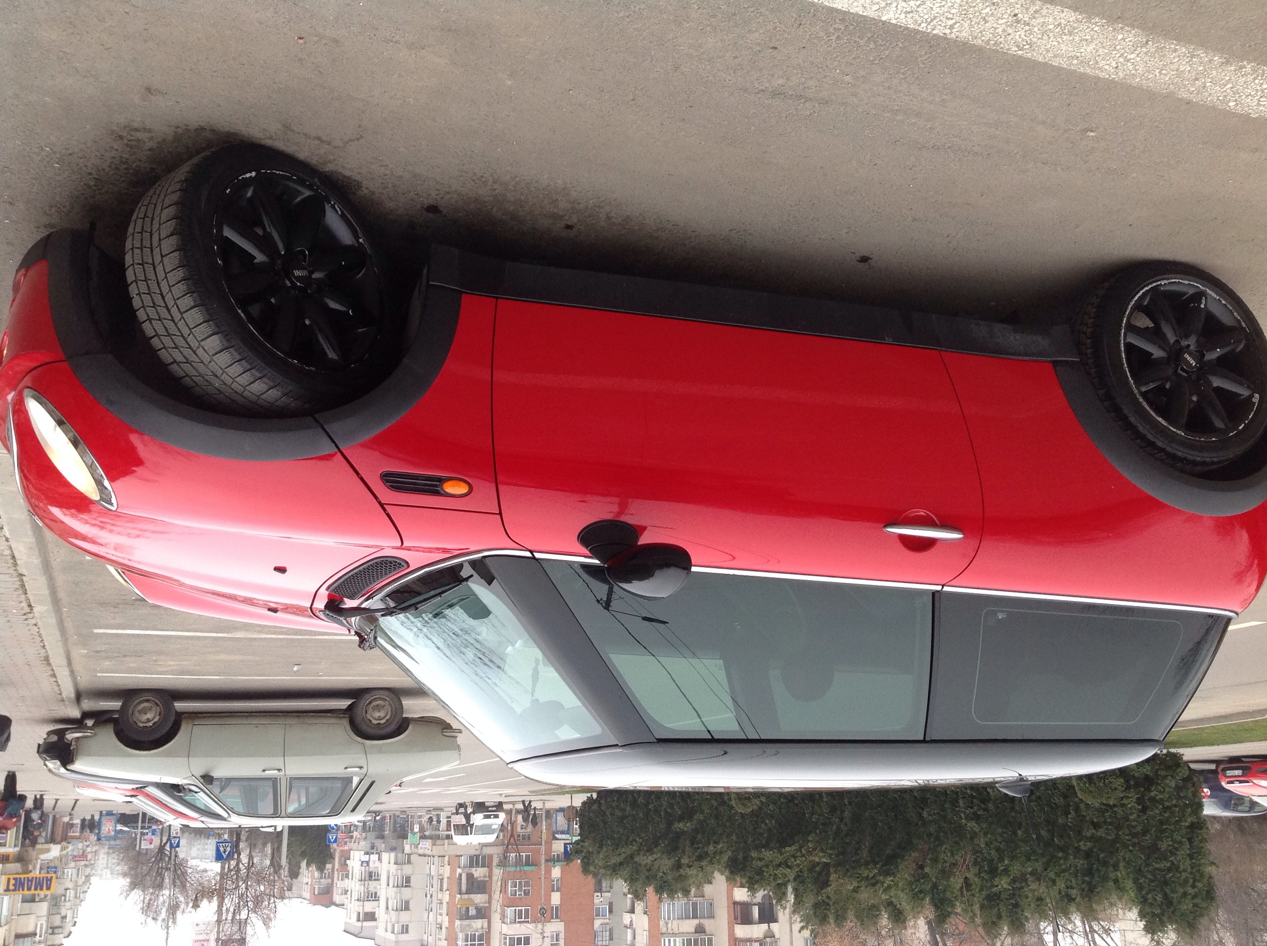

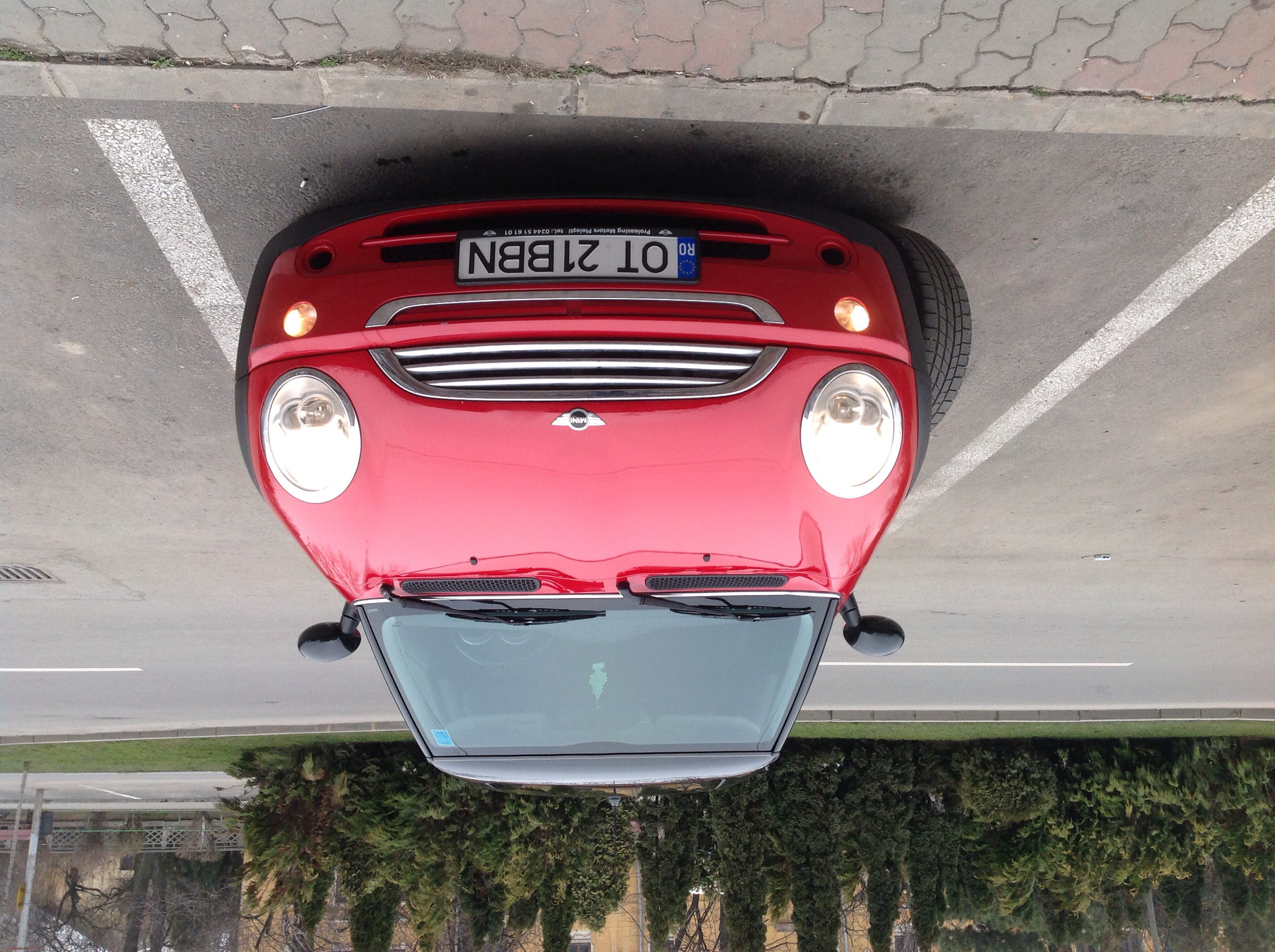

Buturuza spălată......
21 BBN
Re: Mini R50
Mesaj de razvan333 »
fratiwhere...arata bine...da cand reusesti sa urci si tu pozele normal, ca numai rasturnate le vad :|
Susala_lucian
Mesaje: 308
Localitate: Slatina
Re: Mini R50
Mesaj de Susala_lucian »
Le urc de pe tableta. Nu fac nimic deosebit . Multumesc mult. Trebuie neaparat sa vopsesc rotile.....nu le suport zgariate așa !
