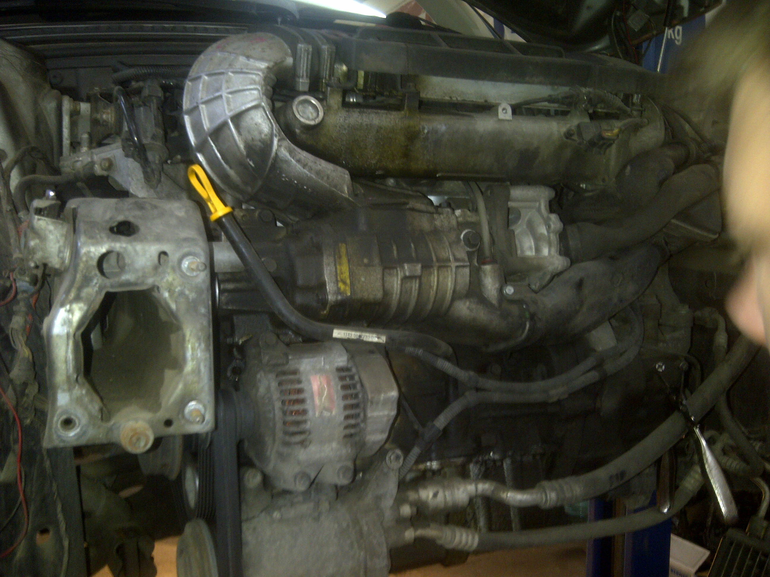

o noua oferta de vara :
1.schimb ulei la supercharger R53
2.schimb fulie supercharger si curea
600 lei fara piese

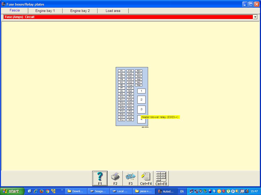

Salut,
Am un R50 din 2004 la care refuza sa mai porneasca ventilatorul de habitaclu (aeroterma). Acu nu stiu de unde provine defectul ... numai ca acum sunt cam fara AC in masina (nu porneste fara aeroterma).
Ai cum sa ma ajuti? Daca da, cam cat ar dura diagnosticare / reparatie si un pret orientativ?
When you aim for perfection you'll find it to be a moving target!
Re: Service MINI
Daca ai timp si putina pricepere, verifica sigurantele F60,F31,F56, si daca sun bune schimba releul din imagine, releul nr.3 ,de obicei de defecteaza .

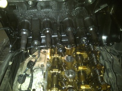

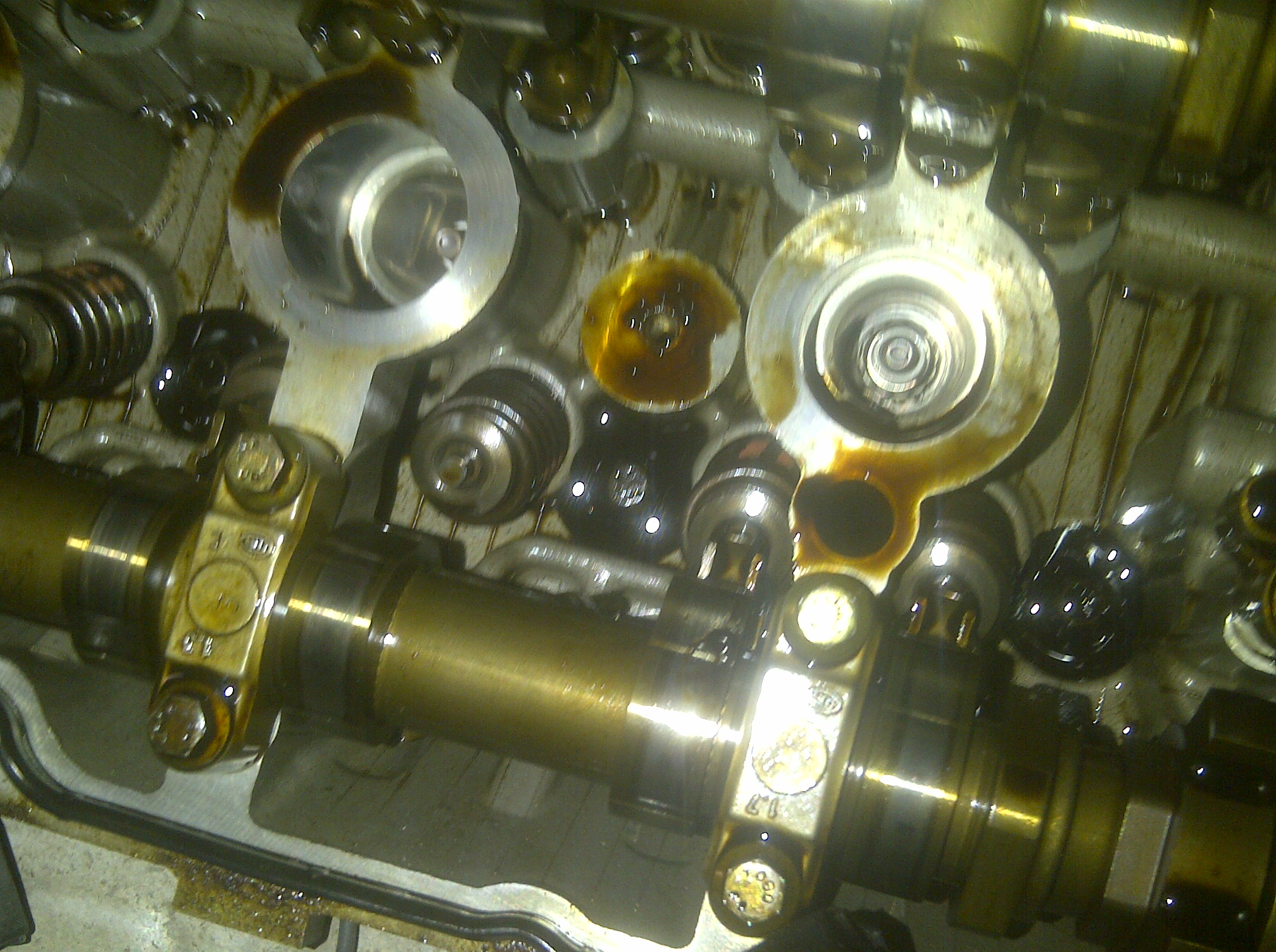

Re: Service MINI
MINI R 56 venit la garaj pt schimb de distributie si mers neregulat.....la demontare s-a observat o supapa indoita :!:

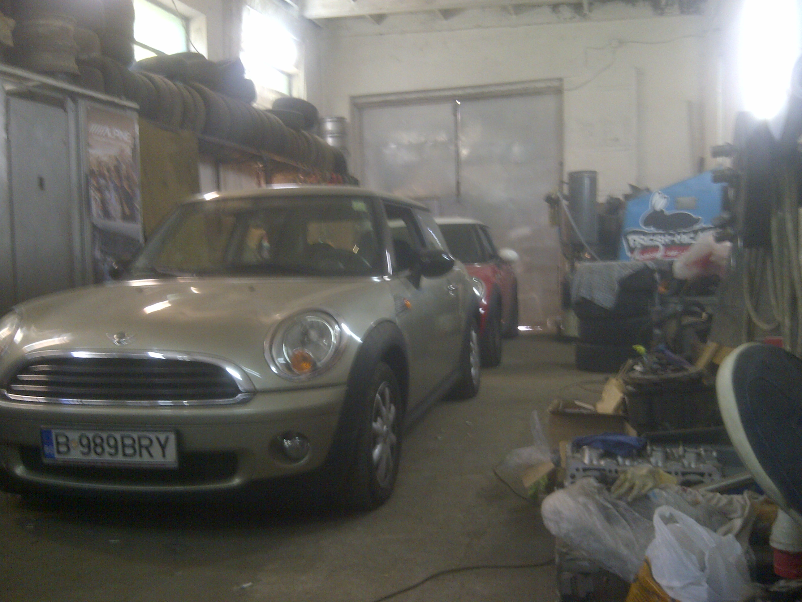

Re: Service MINI
si s-a umplut garajul
