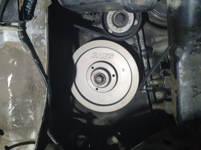

- fulie motor 3% si cureaua aferenta

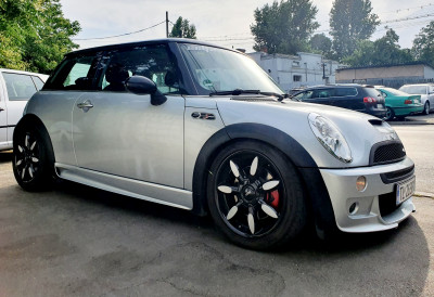

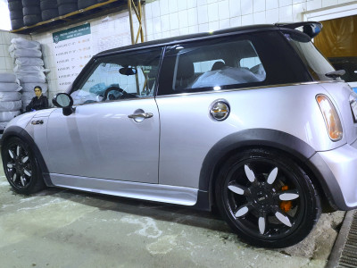

Acum vara s-a montat si kitul de frane r56s cu discurile de 297mm si etrierii de r56s. Franarea a devenit mult mai sigura, nu este poate comparabila cu kitul de la AP Racing din uk cu 4 pistoane insa se simte clar o diferente. Culmea desi am ales sa pun o configurare cat mai apropiata de varianta OEM placutele Jurid pe discurile ATE cu strat ridicat de carbon, nu am absolut nici o obiectie la franarile pe care le face masina in prezent.
S-au montat si niste Jante pe care le-am admirat cu mare drag la varianta Sidewalk, eu zic ca se potrivesc de minune si pe masini non cabrio cu micile adjustari de extra lac si completare buza cu negru.

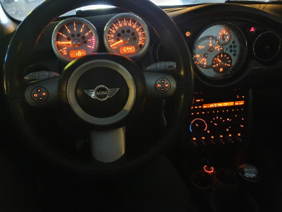

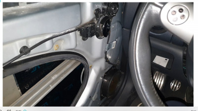

prin interior ma plictisisem si mi-am facut de treaba... am dat cu plastidip ecranele de km si turatii de la pachetul Chrono, facut un super budget upgrade audio cu boxe fata Helix Esprit E 135 (adaptate pe rama de plastic a boxelor OEM), panouri fonoabsorbante la usi, o statie Blaupunkt 2 canale de max 300W si un sub de 200W alimentat in bridge cu 150W curati din statie, dat totul la minim si pus subw in faza sa intre exact cand trebuie undeva de pe la 200Hz ceea ce efectiv da un sunet magnetic in masina cand asculti de la jack de pe telefon. Head unitul masinii si anume Alpine CD 53 este unul exceptional si e pacat sa il schimbati cu cine stie ce chinezarie. Pe mine unul m-a convins ca adaptorul de jack de la masina si head unitul stock fac un sunet exceptional daca izolezi putin fonic masina si anume panourile fonoabsorbante care costa 50-60 lei ptr ambele usi si nitica indemanare sa dai plasticele jos pentru montaj iar un subwoofer nu ar fi neaparat necesar decat daca vrei mult bass, boxele de pe spate fiind absolut generoase cu bass ul. However masina asta este facuta sa imi aduca zambetul pe buze in orice zi m-as urca in ea si am rezolvat-o cu tot pachetul, montaj cabluri statie tot ascuns prin buzunarele laterale in locul trusei de prim ajutor si mai am cam 2/3 din portbagaj liber pentru mici bagaje...

Ma gandesc sa fac si eu un upgrade sunetului din Mini-ul meu si ma gandeam sa cumpar niste difuzoare de 16.5 cm + sa antifonez usile, dar acum cu boxele de 13 pe care le-ai montat, m-ai cam pus pe ganduri.

16.5 s-ar monta cu ceva distantiere care nu sunt "direct fit" pe masina. Nu zic nu, insa te asigur ca niste Helix-uri de 13 fac toata magia pentru boxele de pe fata si nu mi se par deloc subdimensionate pe raportul fata/spate. As pune poate niste conectori spade din cupru sau auriti lipiti cu fludor si pistol la conectarea cu cablul ... nu am o filmare cu felul in care se aude muzica insa comparativ cu sistemul de sunet Bose de pe un A8 este NET SUPERIOR!

Panouri de la CarSound cele mai ieftine, cele de 1.5mm sunt 15-20 lei coala am pus 2 coli in spatele boxelor ca in rest nu vroiam sa pun greutate in exces pe masina... ma gandesc ca daca vreau sa merg la o zi de alergare pe pista la Adancata doar scot panouri, presuri, bancheta, Subw si statia si masina e ultra light
