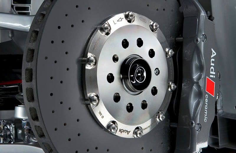

poate cu continut ridicat de carbon, poate perforate, dar CERAMICE sigur sunt mai scumpe decat masina ta, si nu cred ca ai sute de cai ca sa iti foloseasca la ceva.
alea CERAMICE trebuiesc incalzite ca sa functioneze in parametri optimi (vezi masinile de circuit)
asa arata discul ceramic (alea care arata a "fier" si scrie ca sunt ceramice, au doar continut mai mare de carbon decat celelalte normale)

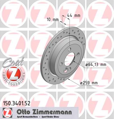

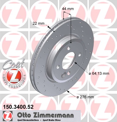

Iti dau eu codurile pentru Zimmerman si pentru placute ceramice,eu am deja peste 35000km cu echiparea asta ,sunt OK.
Disc fata, cod 150.3400.52 in jur de 280Ron/set
Disc spate ,cod 150.3401.52,in jur de 200Ron/set

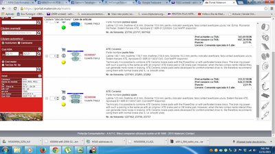

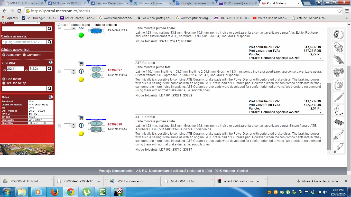

multumesc adrian! poti sa imi dai si codurile pentru placute?
TM 01 TZL -> Mini One R50
Re: Minion-ul meu :D
taitzelu scrie:multumesc adrian! poti sa imi dai si codurile pentru placute?
Aici,
