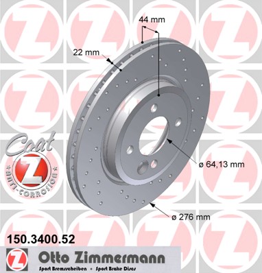

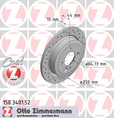

Iti dau eu codurile pentru Zimmerman si pentru placute ceramice,eu am deja peste 35000km cu echiparea asta ,sunt OK.
Disc fata, cod 150.3400.52 in jur de 280Ron/set
Disc spate ,cod 150.3401.52,in jur de 200Ron/set
