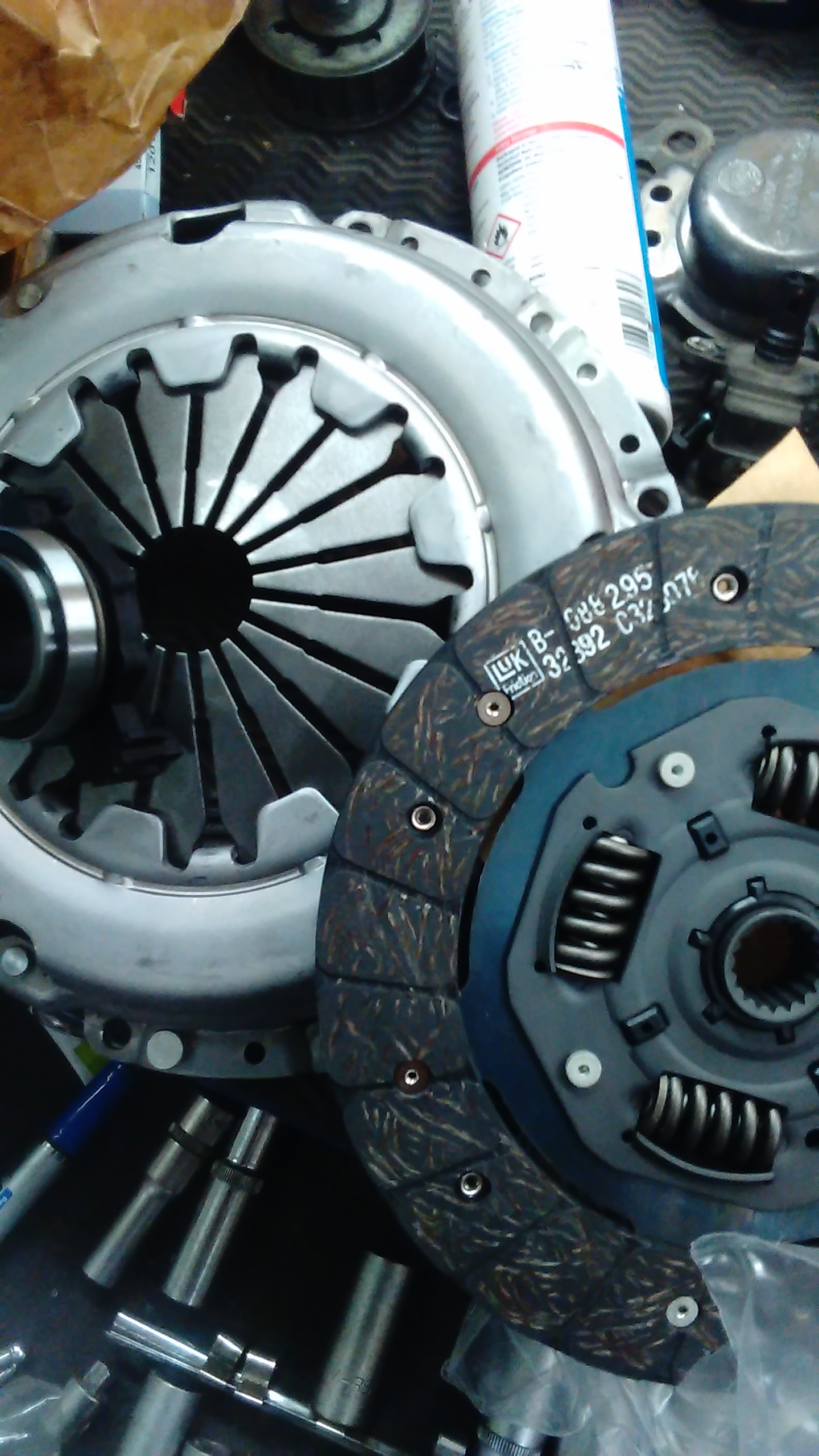

Am si eu o problema cu MINI-ul meu, cred ca i-a cedat discul de ambreiaj, bag in viteza si dau drumul la ambreiaj agata putin si gata :), cat ma costa manopera la un R50 cutie manuala sa-mi schimb si eu kitul de ambreiaj si ce marca de kit sa-mi iau ? LUK/SACHS/VALEO ?
Mersi
Mesaje: 2196
Re: Service MINI
Sachs manopera 450 lei
Mesaje: 2196
Re: Service MINI
Tocmai montam cel mai ieftin ambreiaj

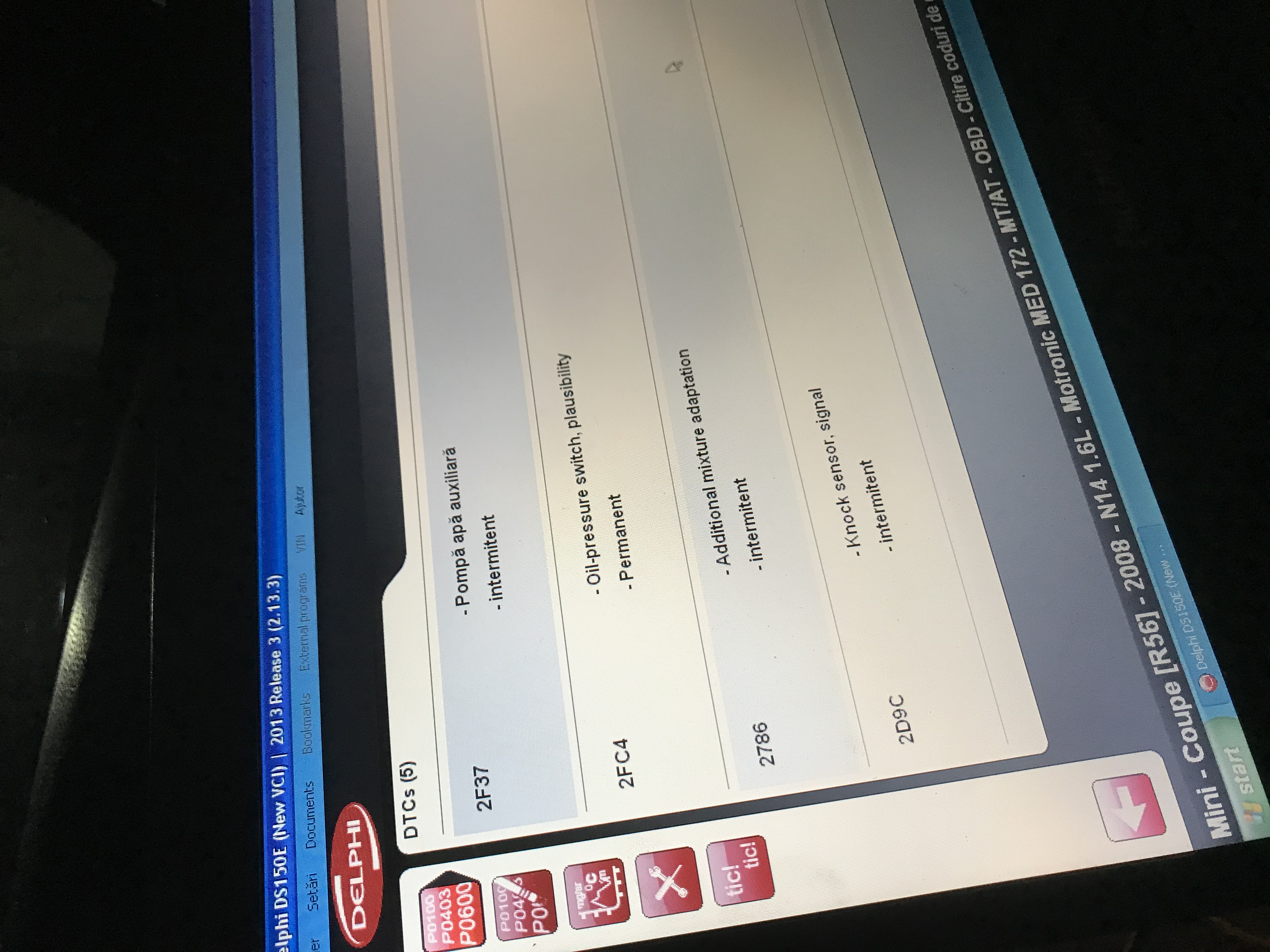

Salut! sunt mai nou posesorul unui cooper s din 2008,am cumparat masina in urma cu cateva zile,una dintre probleme ar fi ca la rece variaza relantiul si totodata pocneste ceva prin motor:) ca si cum ar ramane fara benzina,am mers cu masina la un tester iar la cald imi da urmatoarele erori :2fc4,2786,2d9c, am mai observat ca daca o turez mai bine scuipa joja de ulei si stropeste cu ulei prin jurul ei,un prieten mecanic mi-a recomandat sa schimb epuratorul de gaze de pe motor si mai apoi filtre ulei,ulei, benzina,nu am foarte multecunostinte despre mini,acesta fiind primul pe care l-am cumparat,daca este cineva care ar putea sa imi dea un sfat sau daca este cineva care s-a mai lovit de problema asta si ar putea sa ma ajute ii multumesc.

salut! este foarte greu sa ghicesti ce problema sunt motor din moment ce testerul nu te prea ajuta,am gasit si ce reprezinta erorile reapective,la service daca merg toti pot sa isi dea cu parerea pe bani foarte multi:) toti sunt mecanici,am apelat la forum in speranta ca cineva s-a mai lovit de problema asta,ma mai pricep si eu la masini, cat de cat:)

salut,au reaparut cele pe care le-am mentionat mai sus,incerc sa atasez o poza daca am voie.

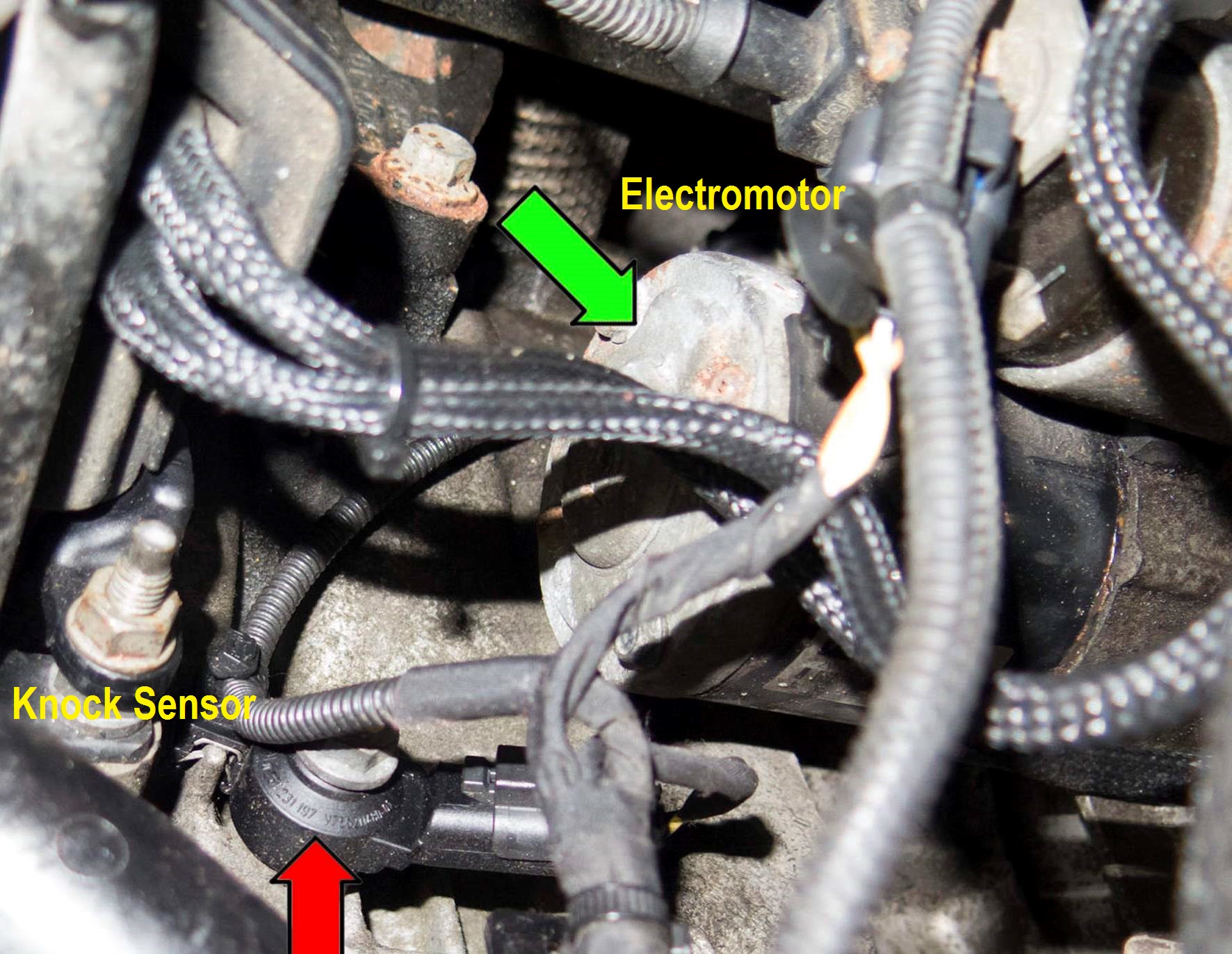

Ca titlul informativ ca sa ai informatii despre ce este vorba (ai si foto), dar daca nu ai 'skills' , scule/accesorii si rabdare, te sfatuiesc sa apelezi la un service

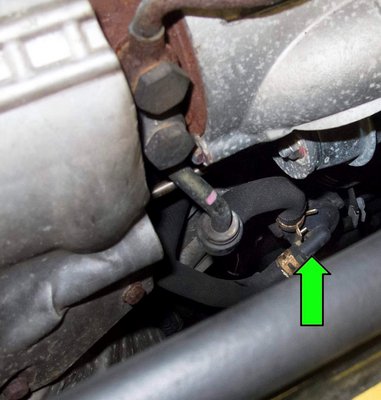

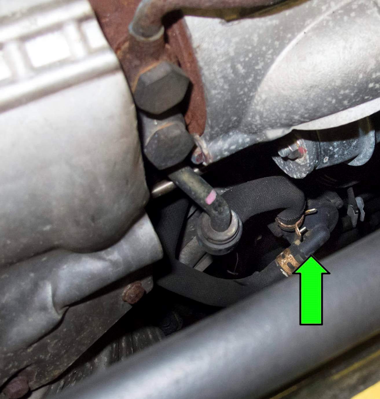

1.Pentru 2F37
Pompa auxiliara de racire este utilizata pentru a suplimenta pompa de racire a motorului pentru functia de racire turbocompresorului. Este montata pe blocul de motor, sub turbocompresor. Cand motorul este oprit, motorul electric al ventilatorul de racire poate continua sa funcționeze dupa oprirea motorului in doua cazuri:
a) Daca temperatura lichidului de racire a motorului atinge 108 grd.C , ventilatorul functioneaza pana când temperatura lichidului de racire scade sub 105 grd. C, dar functioneaza max. 15 minute, este setat pentru controlul consumului de energie. Temperatura mediului sau a uleiului nu are efect asupra acestui timp de funcționare.
b) Cooper S cu motorul N14, ventilatorul va funcționa pentru a asista pompa de apa auxiliara, care este utilizată pentru racirea turbocompresorului dupa oprirea motorului. Durata maxima de rulare in aceasta situație este de 5 min.

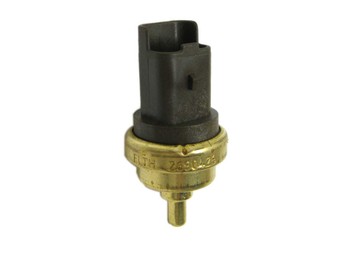

2.Pentru 2786
Verifica Coolant Temperature Sensor (Traductor temperature lichid de racire), este un termistor cu un coeficient negativ al rezistentei electrice(scade rezistenta electrica la cresterea temperaturii, se verifica cu un ohmmetru, sursa de caldura si urmarind valorile din manual)
3. Pentru traductorul/senzorulde ulei este indicat sa masori presiunea uleiului cu o sonda +manometru (tot la service). Trebuie sa fie 0,7 barr la 800rot/min si 2-3 barr la 3000 rot/min, daca totul este OK, schimba senzorul.

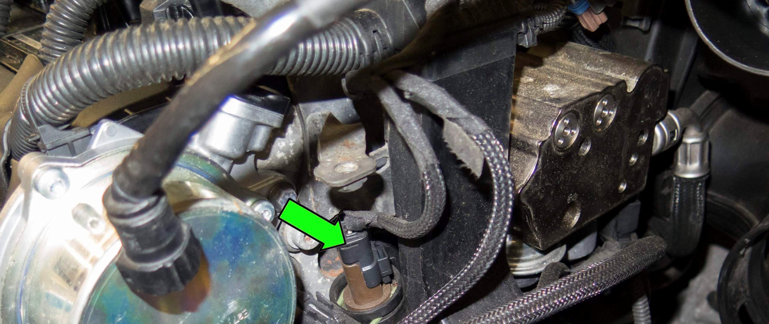

4. Pentru 2D9C, aici este senzorul de detonatii, de aceea ai si "zgomote' in motor, se schimba :)
Spor :D
