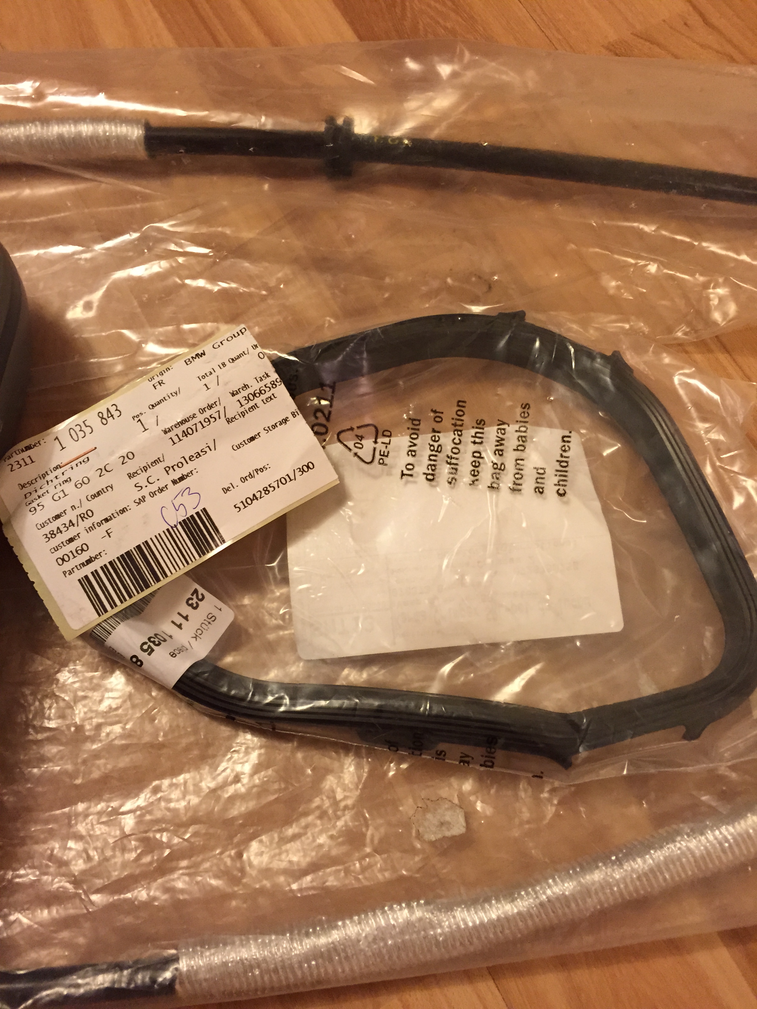

Astazi au ajuns si piesele de care vorbeam mai sus ( adica cele doua cabluri de la cutie, garnitura capacului si uleiul ). Pretul total a fost 1050 lei ( toate piesele sunt de origine si au fost comandate dupa codurile de pe realoem.com la autokarma.ro )

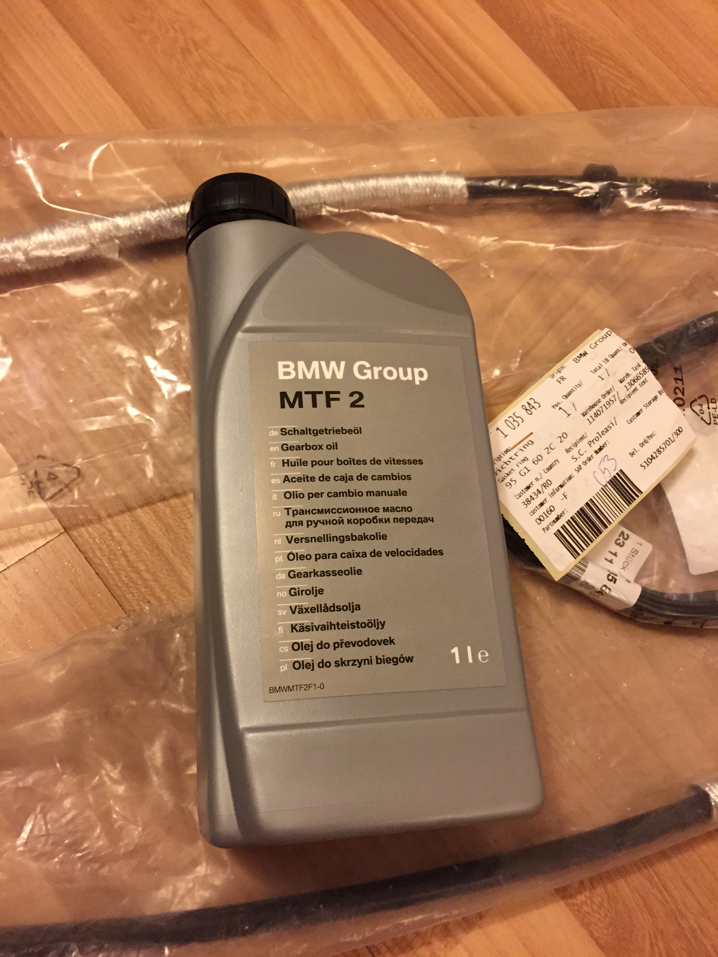

Mai jos va atasez cateva poze, dar am o nelamurire: uleiul pt cutie l-am comandat dupa codul de pe realoem.com si nu scrie MTF 94 , ci MTF 2.
Credeti ca evreo problema? E ok uleiul?
Si inca ceva: ma puteti ajuta cu ceva documentatie tehnica pt inlocuirea pieselor de mai sus, si poate si cu ceva preturi de referinta pt manopera?

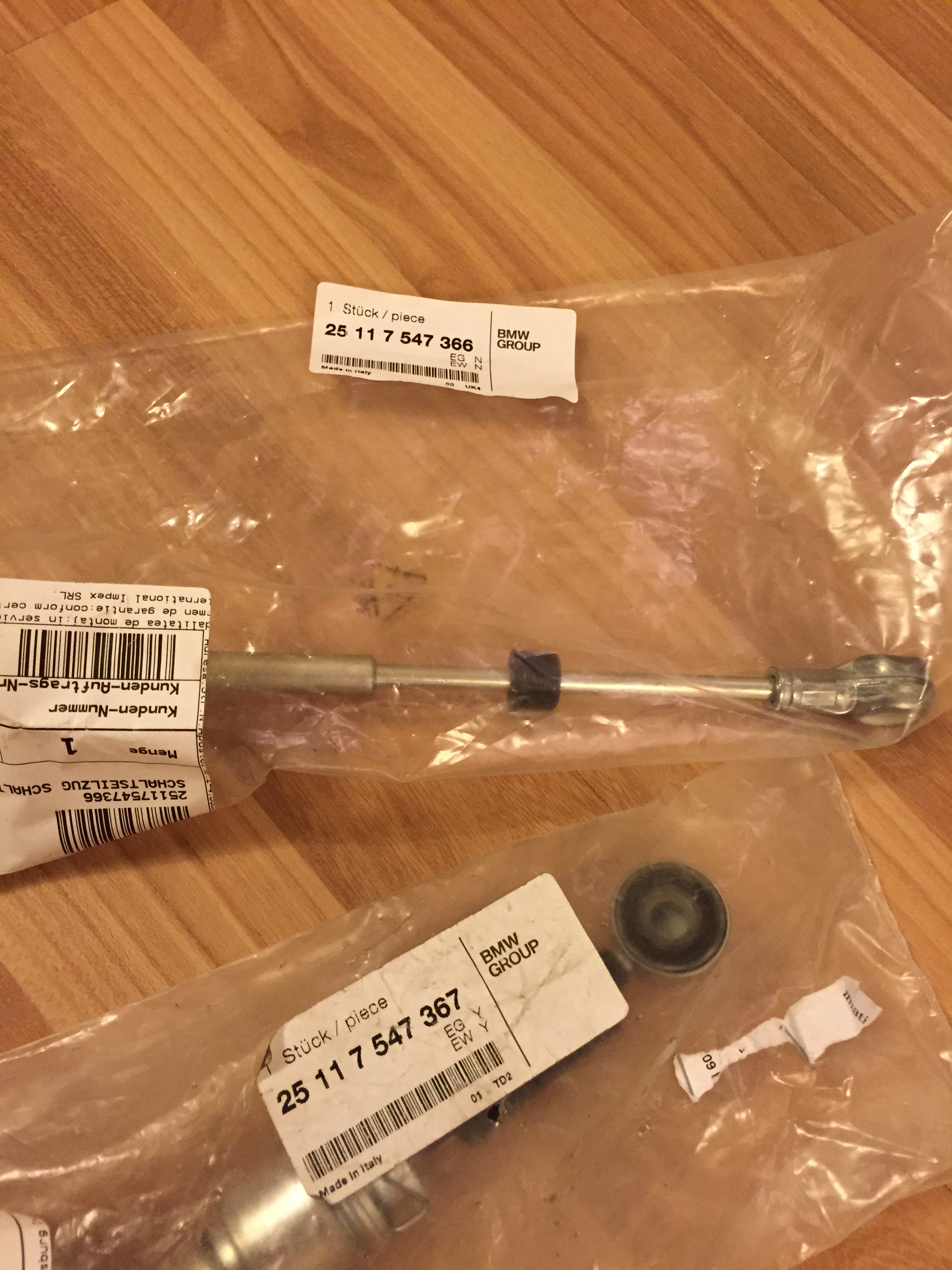

Am schimbat cam tot ce mi-am propus ( adica tot kit-ul de reparatie pt cutia de viteze, mai putin caburile de schimbare a vitezelor care nu s-au potrivit :( ) si cu ocazia asta, si uleiul. Doar ca am cumparat 1L de ulei si se pare ca mai trebuie.

Adrian, ce parerer ai de uleiul pe care l-am folosit? Este ulei comandat dupa codul luat de realoem.com.
Re: Proaspat proprietar de MINI
elpatron19 scrie: Adrian, ce parerer ai de uleiul pe care l-am folosit? Este ulei comandat dupa codul luat de realoem.com.

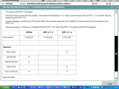

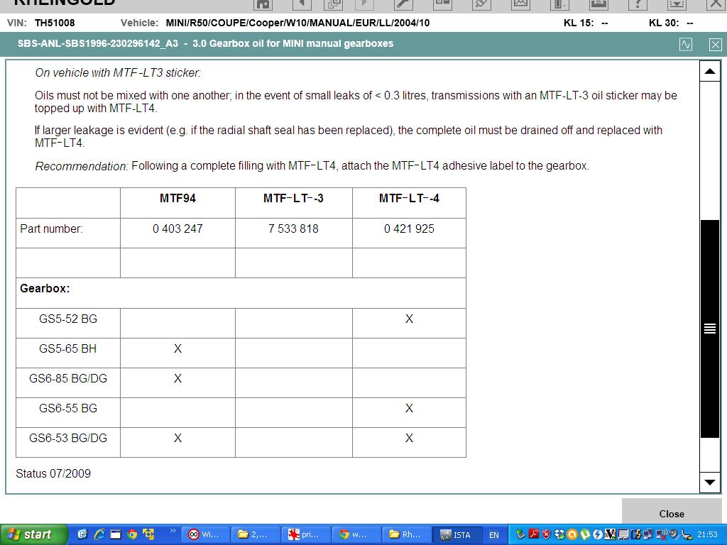

Salut,
Nu stiu ce raspuns sa-ti dau, probabil ca este bun(daca este intr-adevar de origine BMW).Una peste alta BMW nu are rafinarie proprie, deci nu stim cine l-a fabricat.Despre tipul de ulei nu pot decat sa te ajut cu informatia oficiala, adica asta.
