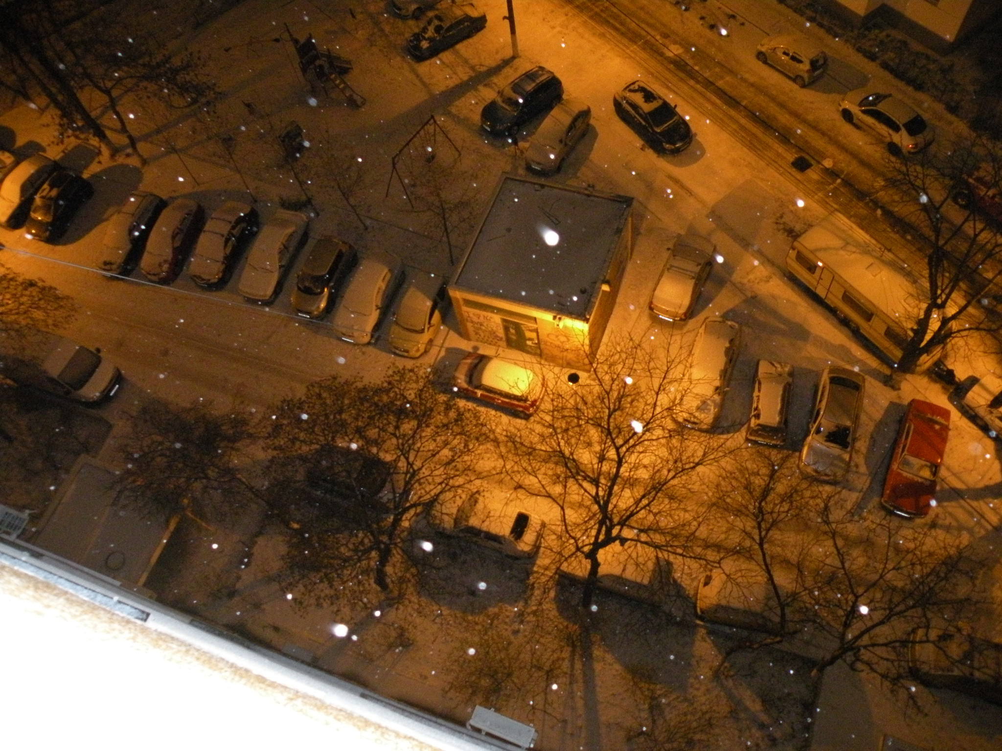

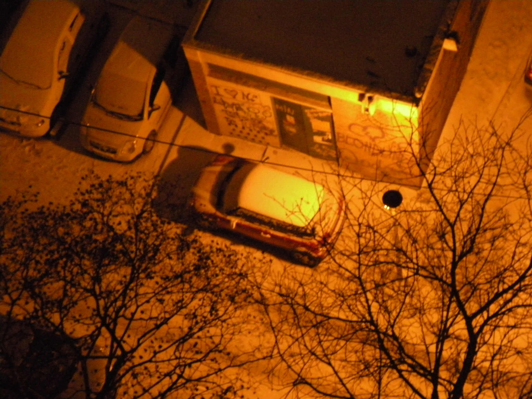

A venit serios
La ora asta, de la etajul 9 abia se mai vad dungile. Acum ma gandesc cu groaza cum mai deschidem maine usile...
