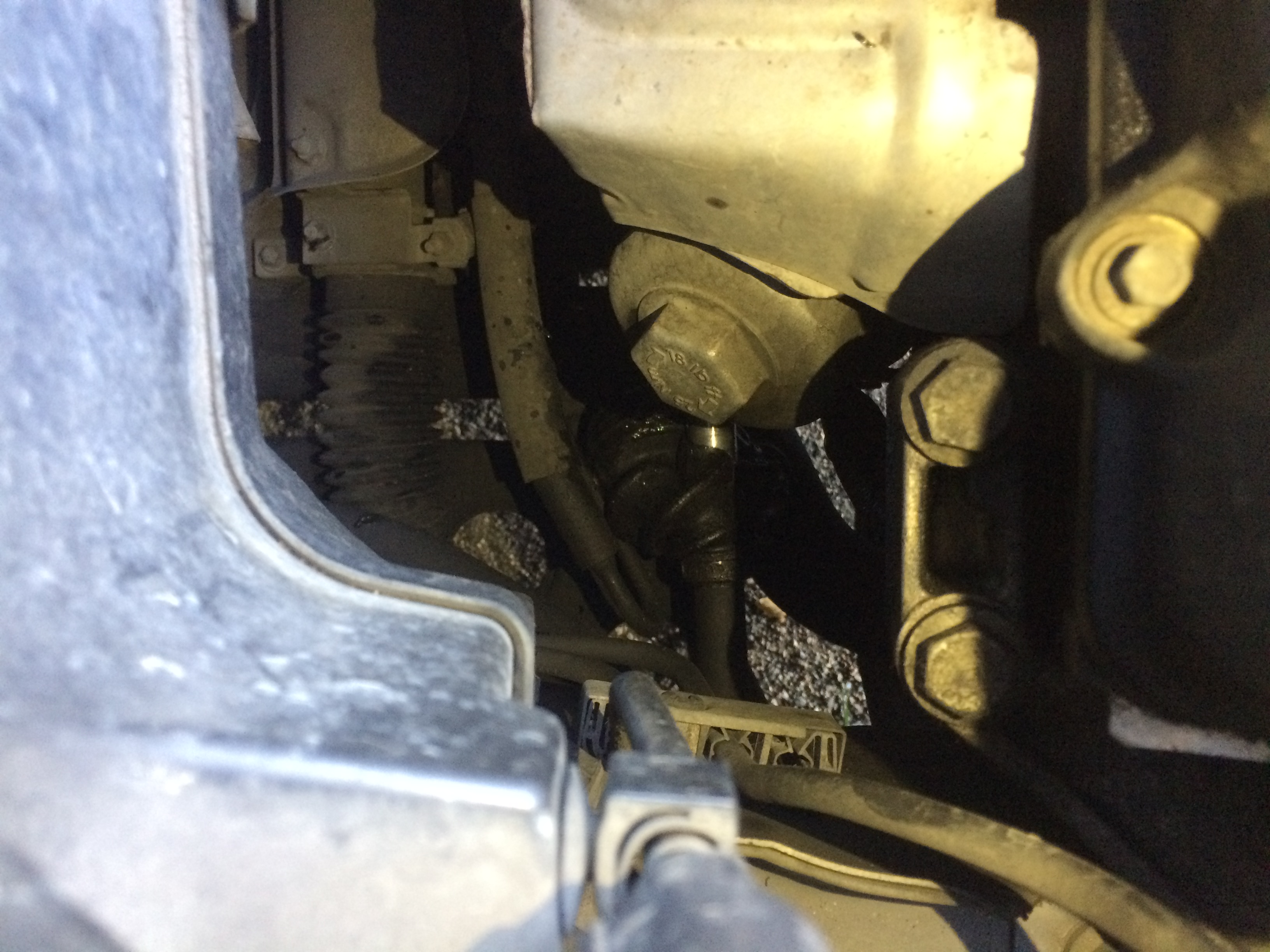

Buna tuturor.
Am ajuns in Reșița si am probleme cu masina
Ma poate ajuta cineva cu un service?
Planetara a sărit de la loc :-(

e simplu...ai un tampon de cutie sau motor rupt

Partea proasta e ca se mișcă si "bara" pe care este acel burduf. Probabil sa rupt din planetară. Nu stiu exact deoarece nu ma pricep.
Sau cu ruperea Burdufului automat se desprinde?
Mesaje: 2198
Re: Nou in club ;-)
si nu ai gasit pe nimeni sa demonteze planetara sa te lamuresti ??
avem la service un S cu planetara iesita din cutie din cauza suportului cutiei rupt dar nu a distrus burduful
dupa cum vad in poza e vb de planetara lunga
din cauza burdufului rupt se poate strica capul planetarei ...dar pana nu o demontezi de pe masina vb degeaba

nu este rupta planetara (ma refer la ax) pt ca daca era rupta faceai ravagii acolo, ti e iesita din articulatie iar planetara ta este prezentata aici: http://www.mymini.ro/myforum/viewtopic.php?f=12&t=3036
ca sa iasa cum zice Sharpe "ceva acolo" nu este destul de fix - suport motor/cutie de ti-a tras planetara afara...
ar fi interesante niste foto cand o dai jos...
