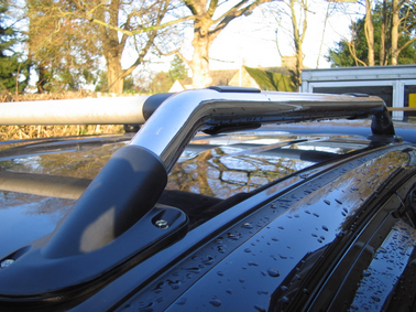

niste bări cromate (2 buc.) de ~150 cm lungime le poti face negre (lucios sau mat) ?
Screen shot 2013-01-14 at 7.42.25 PM.png (209.22 KiB) Vizualizat de 5234 ori
daca da, spune-mi estimativ si un pret.
mersi!

io's scrie:niste bări cromate (2 buc.) de ~150 cm lungime le poti face negre (lucios sau mat) ?
mersi!
da daca nu au elemente de plastic in componenta.
pretul este de 100 lei.

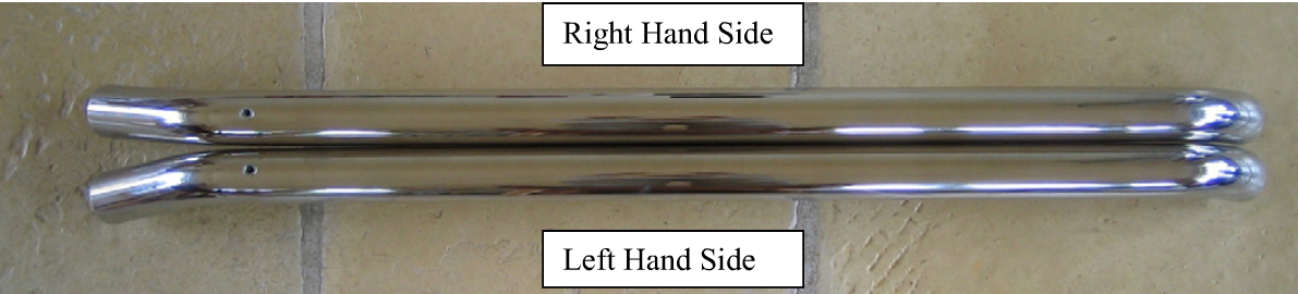

Re: Sablare si Vopsire Electrostatica: jenti, etrieri, admi
nu au plastic, elementele se pot demonta
ele vin asa:
mersi, sa vad acum cum tratez la pret cu vanzatorul :D
