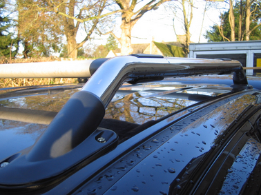

niste bări cromate (2 buc.) de ~150 cm lungime le poti face negre (lucios sau mat) ?

daca da, spune-mi estimativ si un pret.
mersi!

io's scrie:niste bări cromate (2 buc.) de ~150 cm lungime le poti face negre (lucios sau mat) ?
mersi!
da daca nu au elemente de plastic in componenta.
pretul este de 100 lei.

de io's
nu au plastic, elementele se pot demonta
ele vin asa:
mersi, sa vad acum cum tratez la pret cu vanzatorul :D
