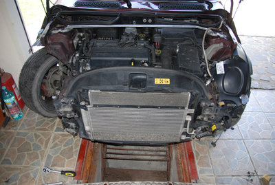

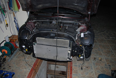

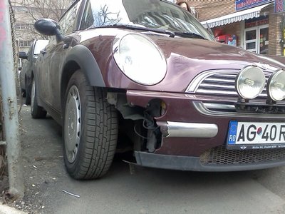

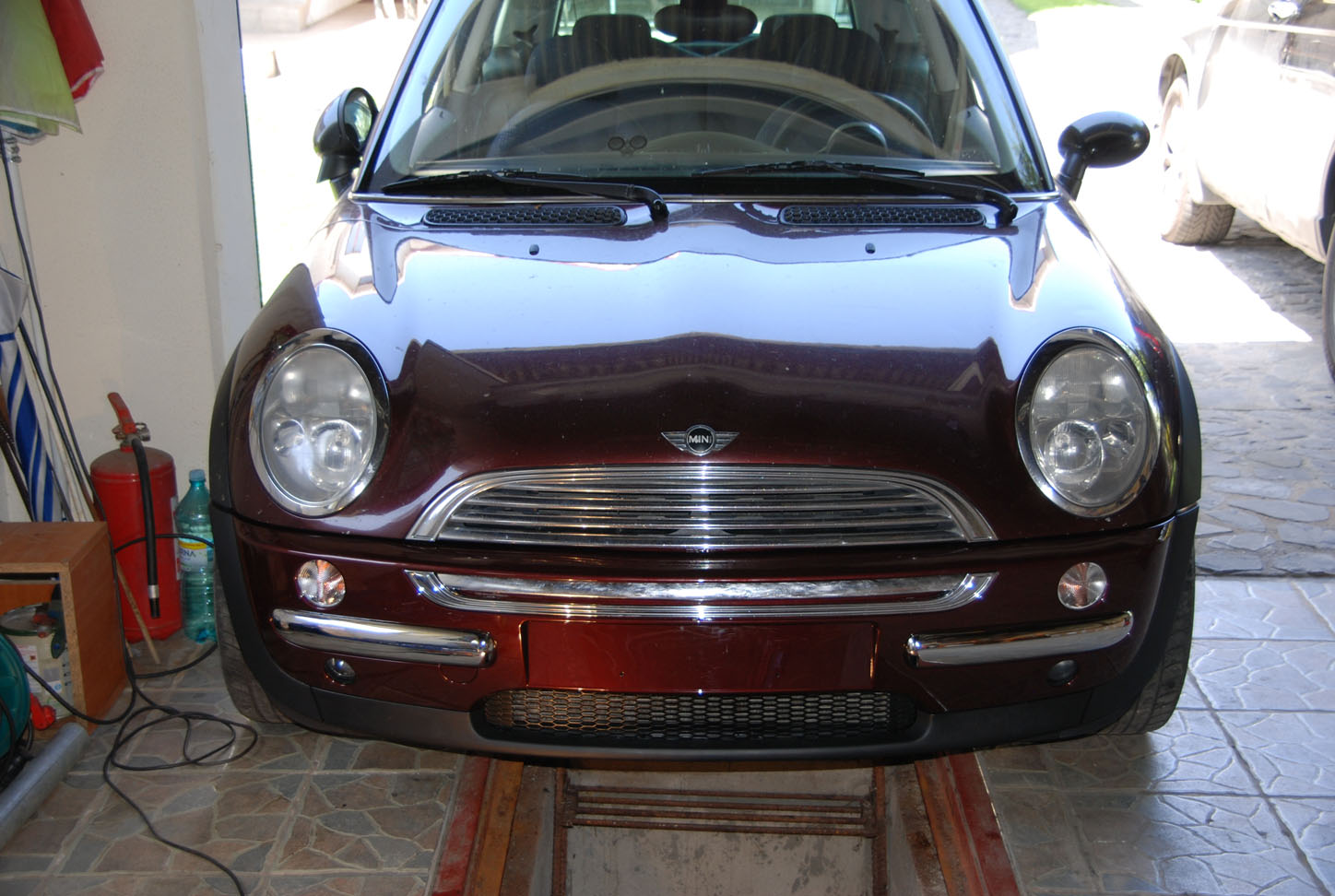

in perioada mea de odihna din iarna raluca a considerat ca e cazul sa-l razbune pe mok si a muscat un patruped pe la vreo 130km/h
Re: A G 4 O R A L

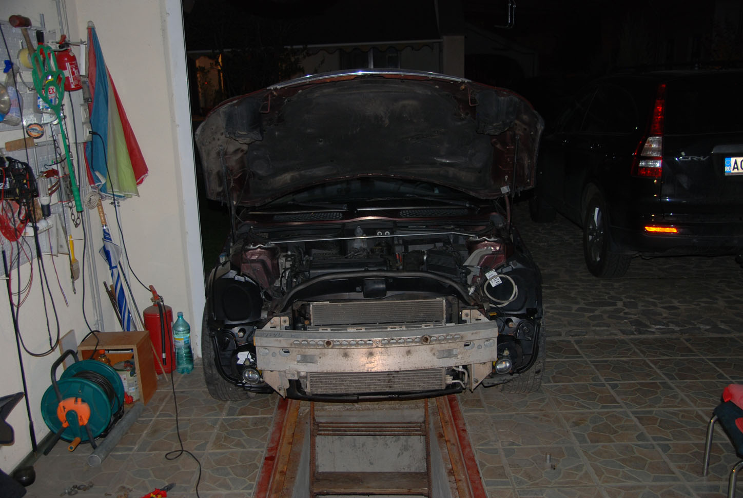

drept urmare, cu o cheltuiala de vreo 2000ron, m-a pus la treaba

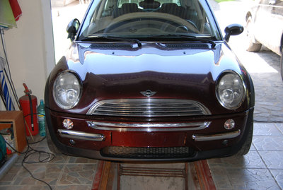

Cristi, ai uitat sa montezi proiectoarele.cristi o'RAL scrie:drept urmare, cu o cheltuiala de vreo 2000ron, m-a pus la treaba
Frumos garajul, dar ti-a luat cam mult 2 zile pentru o bara.

pentru proiectoare imi trebuiau 2 zile (vreau sa le reconfigurez)
era treaba de o zi, am inceput sambata de pe la 2 pana seara, apoi dimineata am mai lipit ornamentele pe bara, am pus-o sus si am pus numarul (~1h).

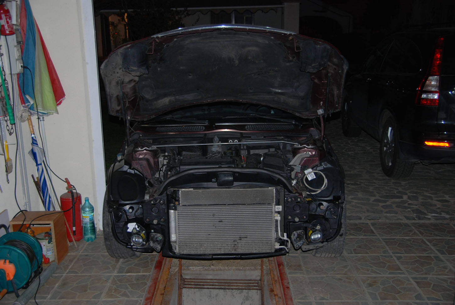

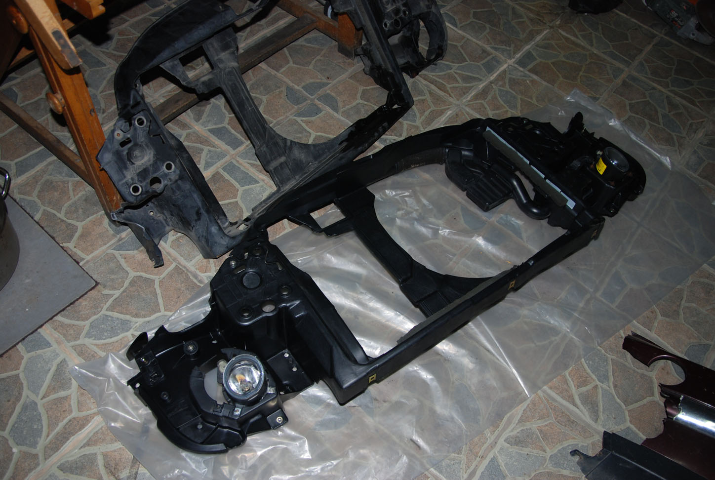

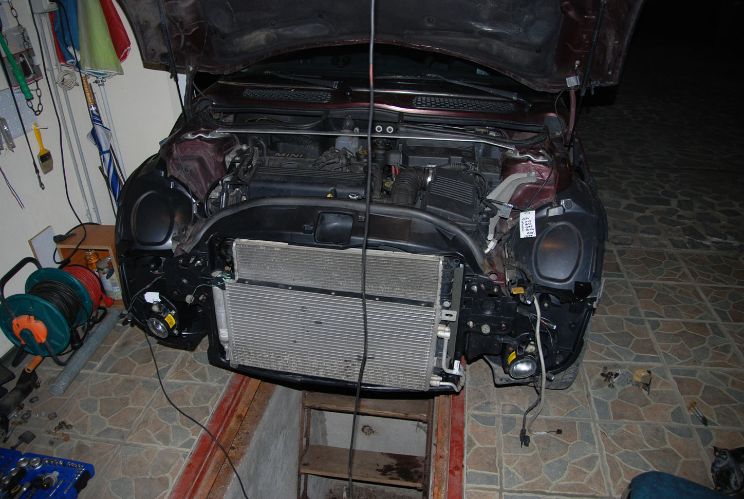

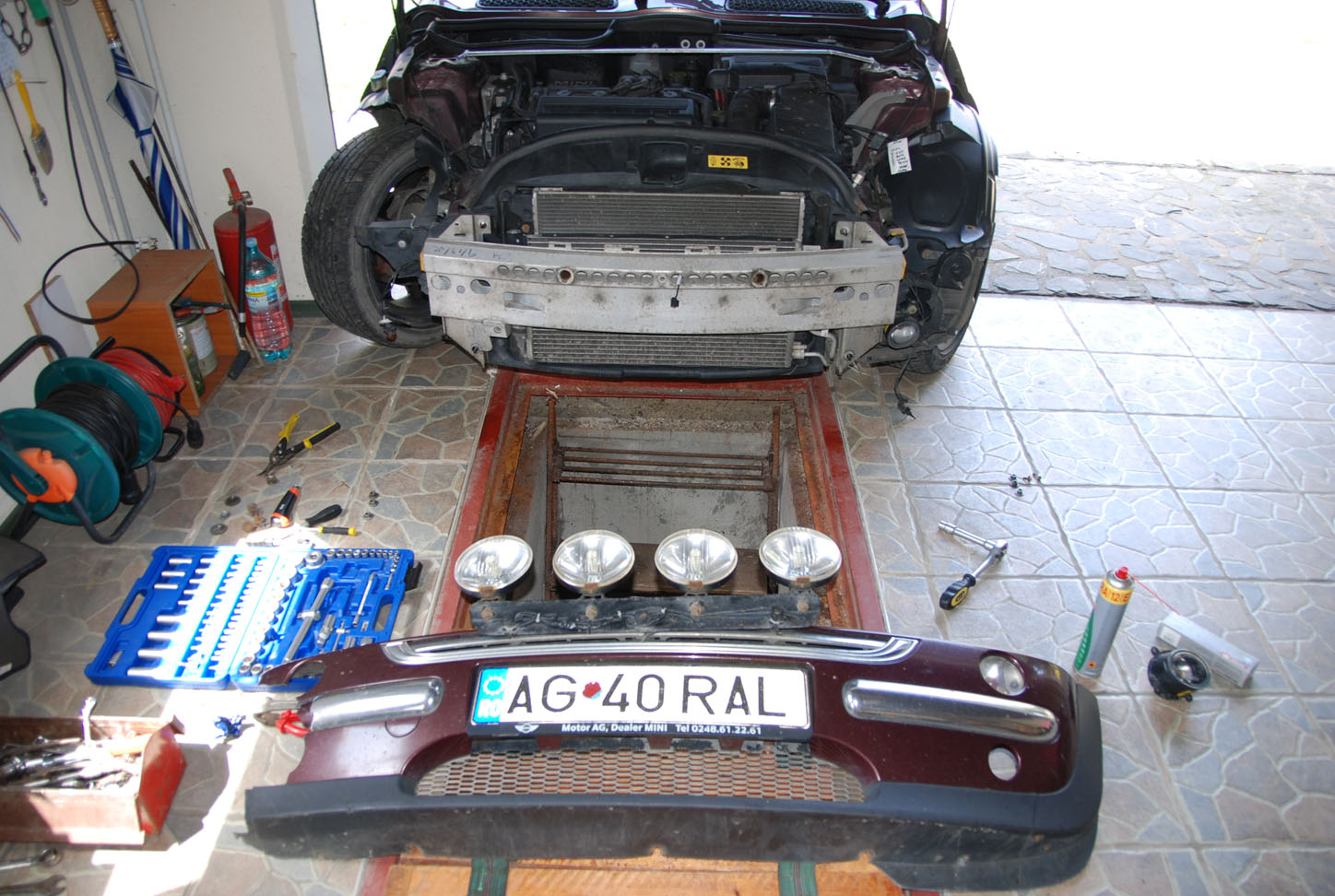

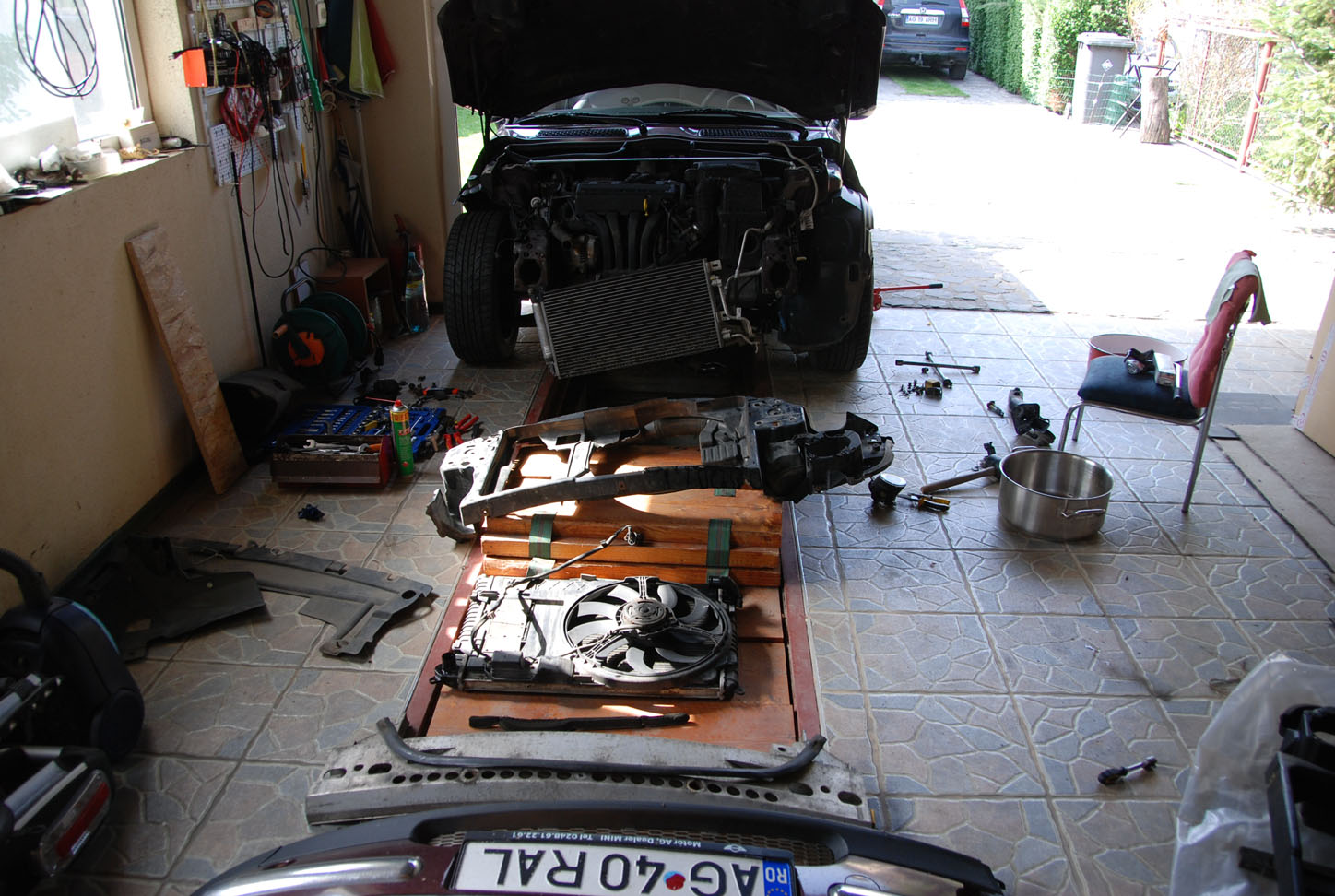

"doar" bara la MINI inseamna:adrian scrie:...dar ti-a luat cam mult 2 zile pentru o bara.![]()
- demontat bara / scut / etc
- demontat traversa
- demontat capete de lonjeroane
- golit radiator
- demontat radiator
- dat jos roata cu teava de juma de metru pe cruce ca aia de la vulcanizare au strans rotile cu simt de raspundere
- demontat resturi contra-aripa
- demontat bandou aripa pt ca nu iesea clipsul de la contra-aripa
- montat bandou
- montat contra-aripa

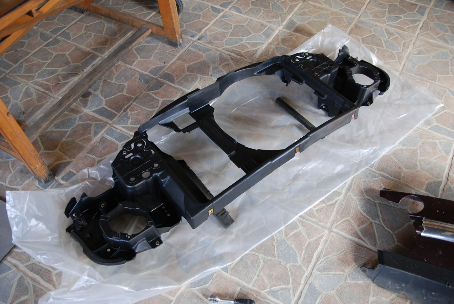

- demontat "front-panel" (cea mai scumpa piesa din toata reparatia)
- demontat proiector si "accesorii" de pe "front-panel"
- montat proiectoare si "accesorii" pe "front-panel"
- montat "front-panel"
- montat radiator
- montat capete lonjeroane
- demontat accesorii bara veche
- montat bara + fusta + bandouri laterale + semnalizatoare
- curatat si vopsit grila inferioara
- montat ornamente cromate pe bara
- montat traversa
- montat bara + scut
- completare antigel + aerisire
- spalat exterior
...sigur am mai uitat ceva
cam asta inseamna "montat o bara", cat dau aia pe TIS la timp manopera sa stiu cat am economisit?
