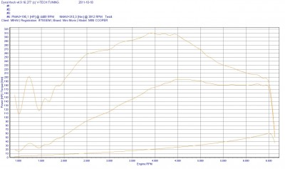

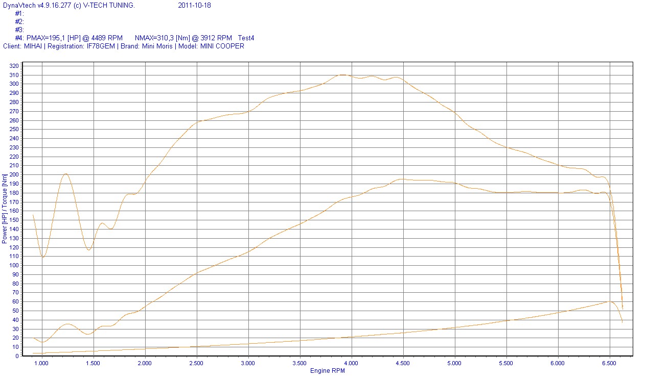

Masina are in acest moment 195cp , verificata dyno la exelixis in pipera(vezi imaginea atasata)

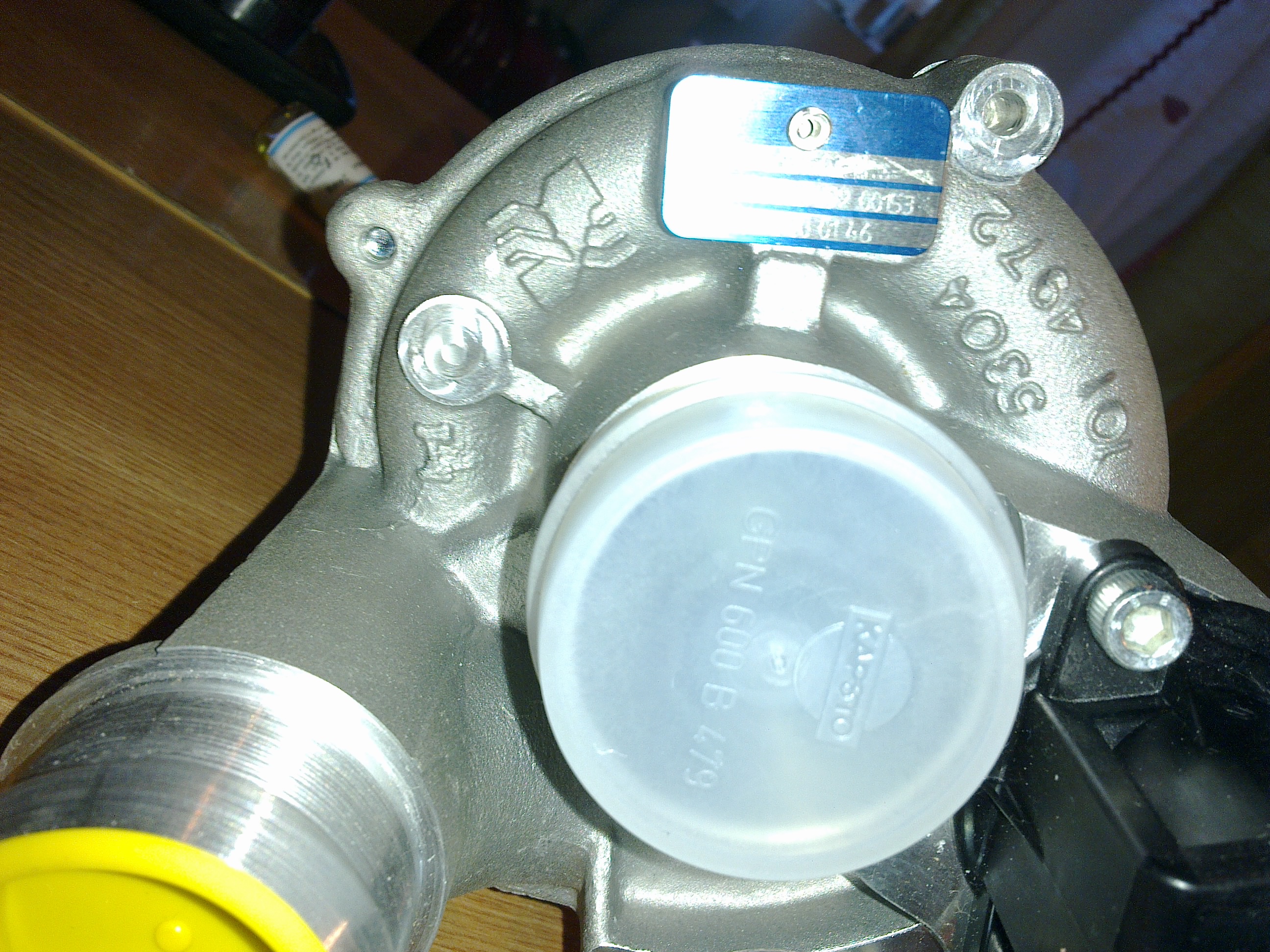

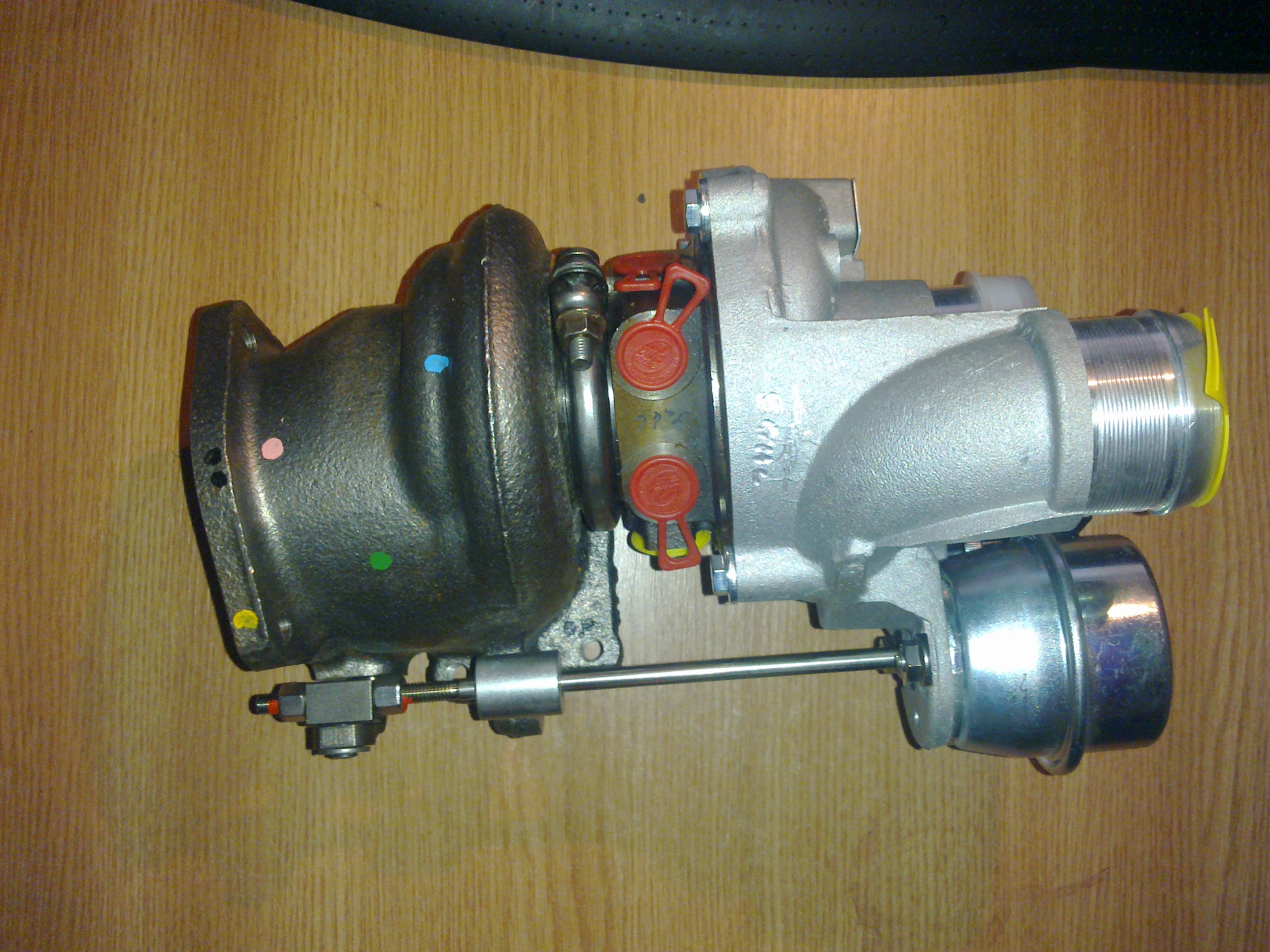

Azi am primit turbina de JCW - part number 53039880146 (care s-a demonstrat ca pe motorul de MCS produce mai mult decat pe cel JCW, blocul de mcs e mai mic decat cel de JCW, difera si compresia) , ideea e ca daca mergi cu masina zilnic nu ai nevoie de o turbina mare, care la turatii joase are lag.. cea de jcw se potriveste perfect si e testata la 260cp). - am atasat imagine cu turbina.
