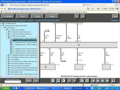

Ai aici un Link ajutator pentru electronist este de mare ajutor pentru ca gaseste exact schemele electrice de alimentare si conectare a tuturor modulelor de pe masina ,asta daca este R50 sau R53., mult mai bune decat in manualul de service.Daca are nevoie de ceva documentatie si o am ,oricand cu placere, dar sa-mi dai seria de sasiu-ultimele 7 caractere.
http://www.bmw-planet.com/diagrams/rele ... /index.htm
In Attach. este ex. de schema care se paote gasi pe site-.
