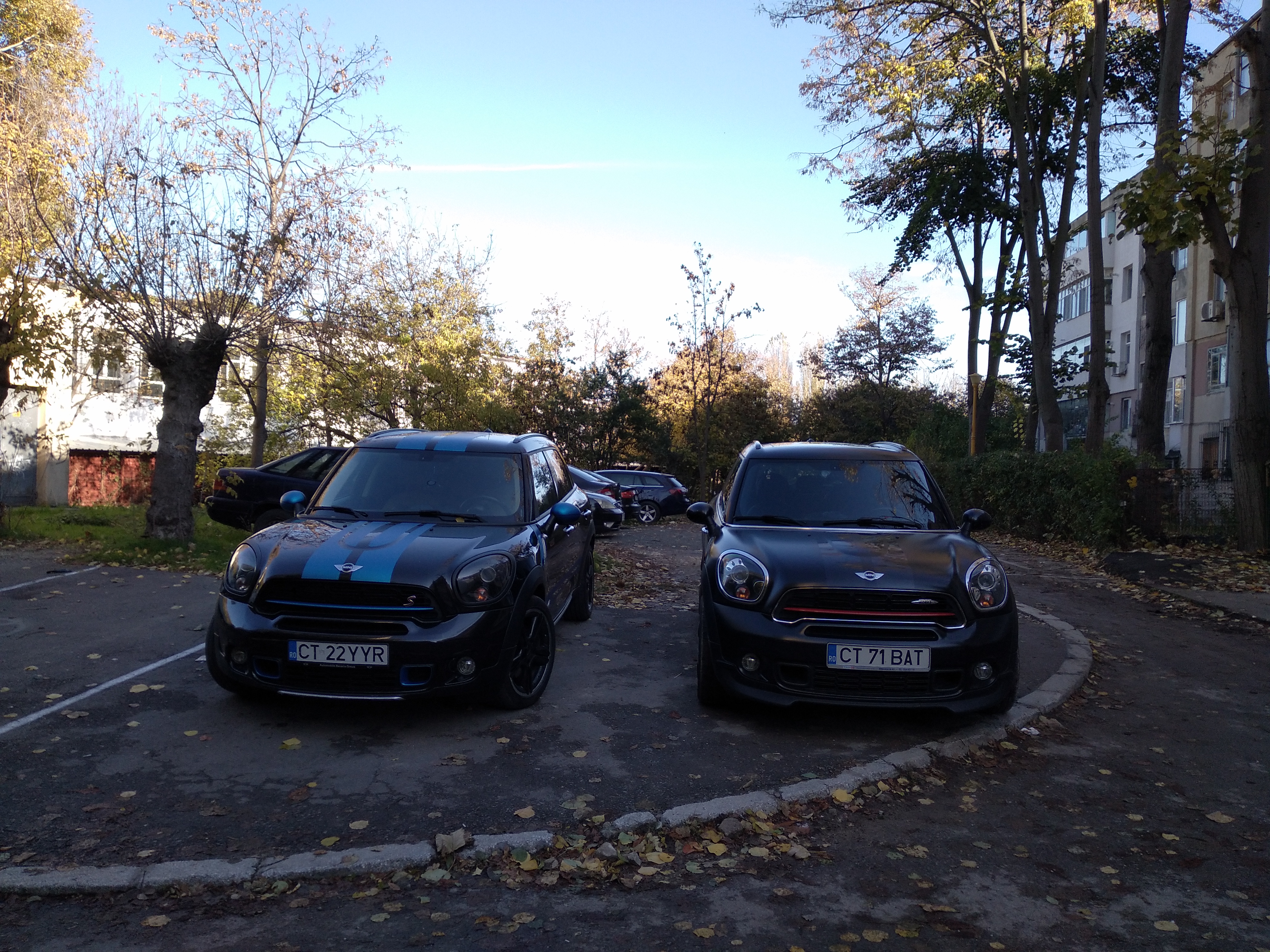

Mesaj de NEAGU LIVIU »
:D prin vecini...
