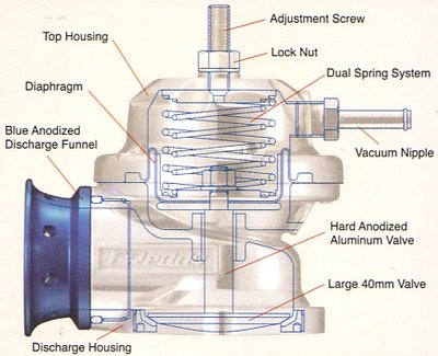

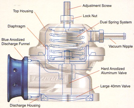

Sunt confuz :shock: Poti fi mai explicit?BLOW-OFF sau BOV se utilizeaza doar pe motoarele turbo!Rolul acestei supape, este de a oferii o protectie pasiva turbinei, desi pentru unii aceasta supapa este un accesoriu pur acustic Need for Speed. Impiedica aparitia fenomenului de forfecare a paletilor turbinei (paletele de admisie si evacuare). Se impart in doua categorii supape atmosferice POP OFF (aerul degajat la descarcare in aer produce un zgomot puternic, el ne mai fiind reintrodus in admisie) si supape cu recirculare BLOW OFF (aerul degajat la descarcare fiind reintrodus in admisie, zgomotul produs de data aceasta fiind un suierat mai mic ca intensitate ). :D Sau poti utiliza fake Blow off. :lol:

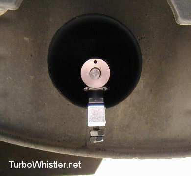

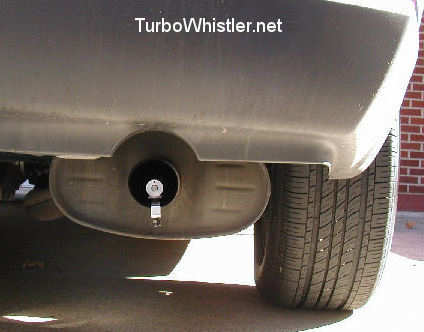

In ultimile trei poze este un fake blow off.Poate nu inteleg eu ce vrei sa-ti pui. :(

stiu cum face fake-ul ala...dar la mine oricum nu s-ar auzii pentru ca la mine urla prea tare toba

pe langa protectia pasiva blow-off-ul mentine turbina in turatii ridicate atunci cand se schimba viteza si turatia scade (respectiv volumul de aer din evacuare scade brusc, ceea ce ar incetini brusc turbina si ar cauza forfecarea paletilor). Practic deschizand o fereastra se echilibreaza presiunea intre evacuare si exterior, turbina se invarte libera la turatia initiala, iar cand se actioneaza din nou acceleratia se inchide clapeta si turbina intra in functiune eficient direct de la aceea turatie ridicata.
