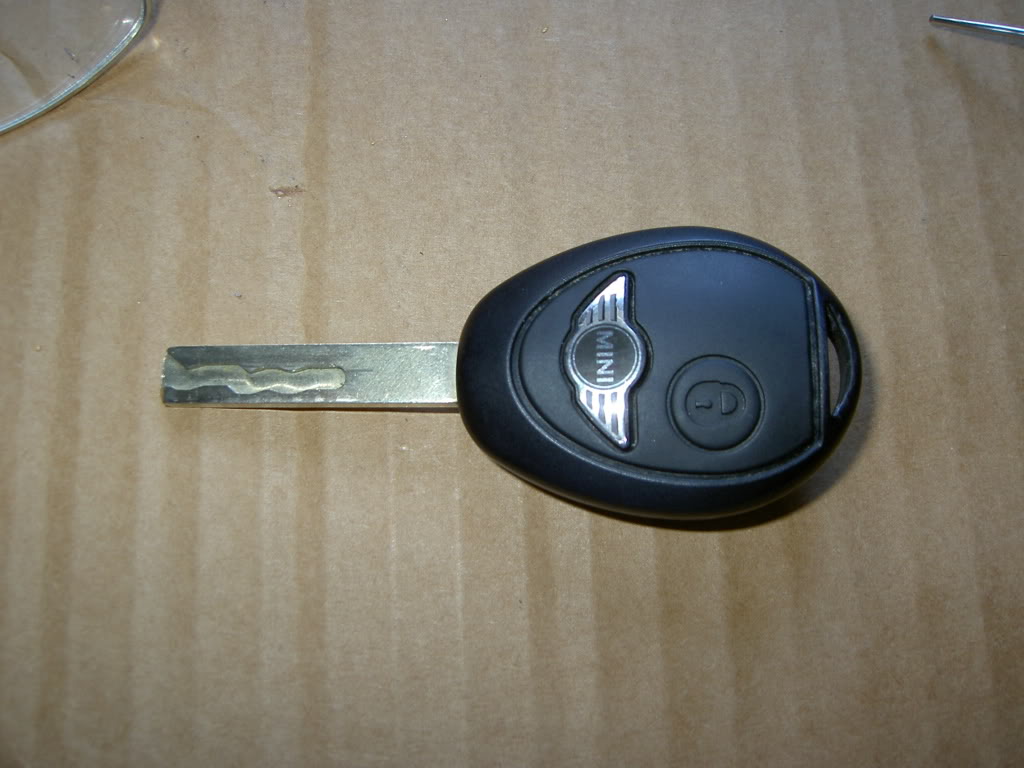

ai cheie rotunda sau cea numita la BMW diamant?cea diamant are acumulator in ea , se incarca in timp ce sta cheia in contact.
cheie cu acumulator.jpg (9.56 KiB) Vizualizat de 24357 ori

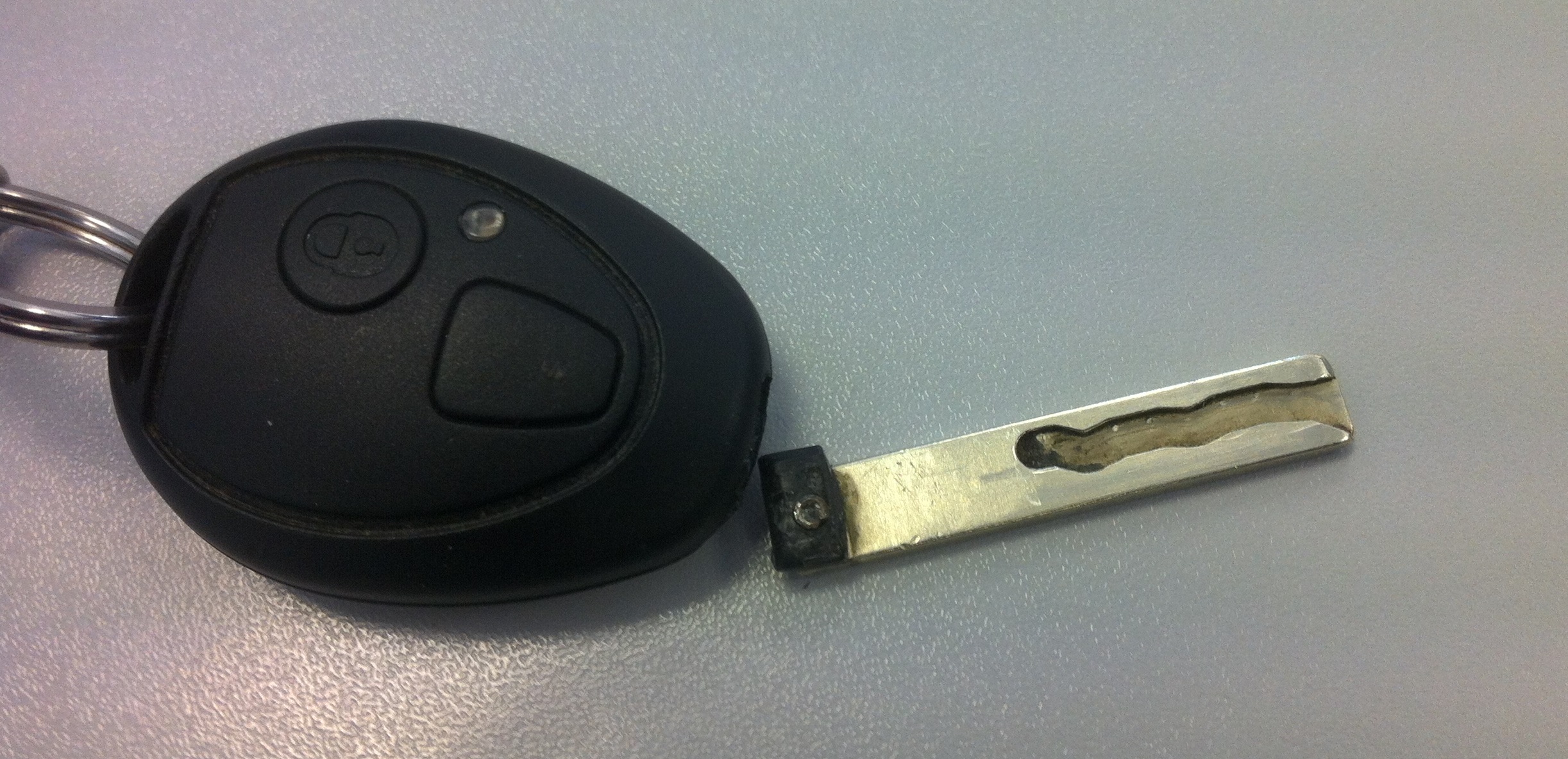

tzambrick scrie:adrian cea diamant ...in cat timp se incarca..stiu ca daca o desfaci si asta fortat nu se poate face la loc decat prin lipire...cred ca nu se incarca am mers destul de mult cu masina sie singura cheie asa am cumparat o....aveti idee cristi si adrian cat ma costa una facuta ???multumesc :shock:
cam mult dragilor 400Euro sunteti siguri??
pentru o situatie similara pozei atasate au scris negu pe alb 173Euro.
