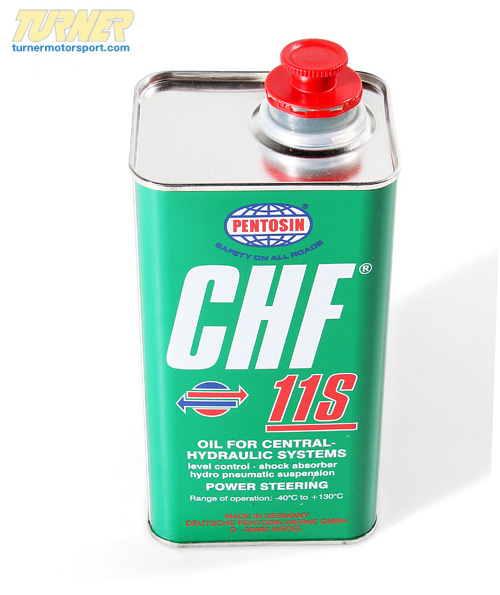

incearca inainte de toate sa inlocuiesti tot lichidul de servo, golesti complet, cureti si pui lichid nou, doar cel recomandat (CHF 11 S).
eu am scapat doar cu pretul lichidului, care e de cateva zeci de lei, si n-am schimbat pompa, care e, asa cum zice adrian, in jur de 1300ron (intr-un caz fericit, altii au dat 1500-1600ron) cu piesa veche la schimb.
asta se intampla prin 2010-2011 (si a mea facea fix cum spui si tu)... si inca merge fara probleme.

Salut am schimbat uleiu așa cum mai îndrumat dar cu uleiu asata merge msi rău adică se oprește servo mai repede decât cu ăla normal !!!'
Re: Problema la servodirecție
nu exista ulei "normal", exista lichidul de servo care trebuie pus la tipul ala de pompa.
daca n-a mers, inseamna ca ai facut miscarea prea tarziu ca sa mai salvezi ceva, n-ai avut noroc... schimba pompa.
