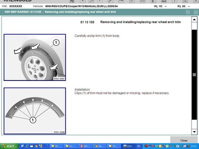

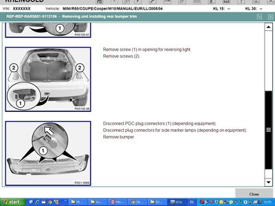

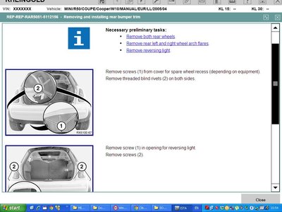

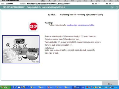

sau urmareste pozele de mai jos,
http://translate.google.ca/translate?ei ... v-u2YOXdNA
