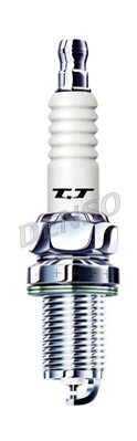

@Paruschi-bujia NGK cu un singur electrod se foloseste la motoarele alimentate cu LPG(gaz lichefiat),nu este recomandata la benzina, este Laser Line 1.

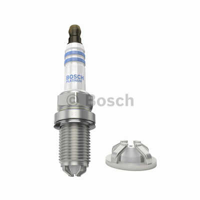

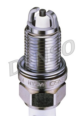

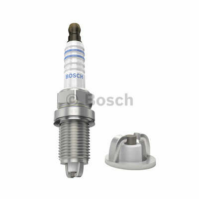

@Cristi-in functie de tipul de bujie se recomanda schimbul ei la diferite rulaje in km.La Bosch, 2 electrozi se recomanda schimbate la 40.000km,la 4 electrozi pot fi cu rulaj de 30.000km sau 100.000km, functie de materialele din care este fabricata.
Mai jos ceva extrase din catalog:
4 craci BoschFGR7DQP.jpg (8.84 KiB) Vizualizat de 6590 ori
2 craci Denso K20TXR.jpg (22.8 KiB) Vizualizat de 6590 ori
2 craci Bosch FR7LDC.jpg (8.86 KiB) Vizualizat de 6590 ori
1 crac Denso K20TT.jpg (10.3 KiB) Vizualizat de 6590 ori
