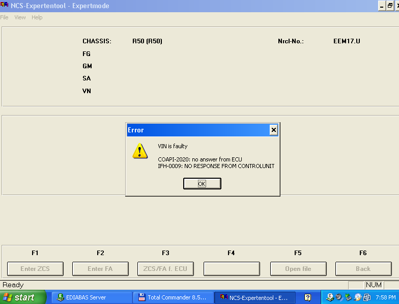

Cu o singura precizare: NCS Expert imi da "VIN is faulty"
Edibas toolset ->about
Version 3.2.7
Edibas: 6.4.7
IFH-STD Vers 6.4.7
NCS Expert este o versiune 3.1.0 iar IMPA 5.0.2

Adrian am nevoie de ajutor, de vreo 2 zile ma chinui sa corectez erorile dar nu reusesc sa "ajung" la ECu-ul vietii imi dai un sfat?
VIN faulty
COAPI-202 no answer from ECU

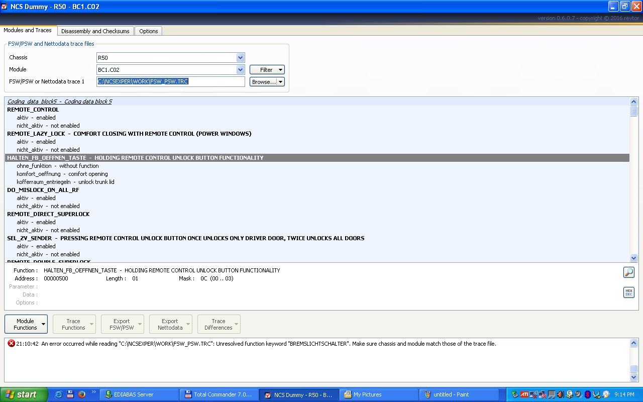

sa trecem aici Adrian, Cu NCsDummy faci codarea dupa ce este descarcat de catre NCSEXPERT corect?
o prima eroare pt ncsdummy
