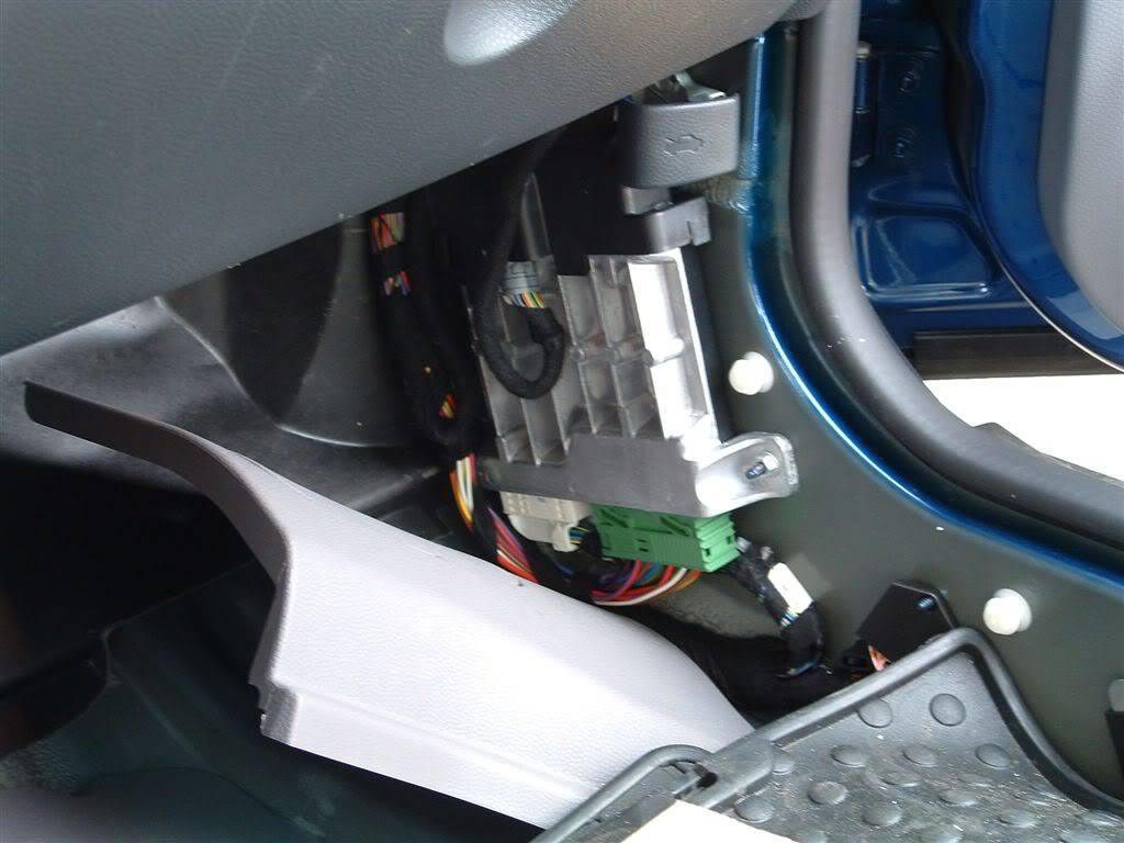

Ce e ăla BC?
Re: Probleme far
Alinbass scrie:Ce e ăla BC?
Este calculatorul care gestioneaza lumini, stergatoare, dezaburiri, inchidere centralizata si asa mai departe.Este situat in dreapta jos la stalpul usii.Se numeste Body Control unit.
Adica asta:
