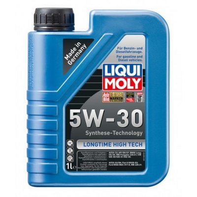

Deschid un topic care de fiecare data are inceput dar nu si sfarsit..care este cel mai bun ulei pentru motor si cutie? Nu ma refer la specificatii tehnice, discutam de marca/brand. Pe motociclism.ro, topicul uleiurilor a inceput in 2006 si are 2752 de comentarii si nu se termina in urmatorii 10 ani :lol: Aici, mizez pe experienta voastra si pentru ca suntem mai putini. Eu chiar doresc sa schimb uleiul la motor si cutie saptamana viitoare si sincer nu sunt decis ce marca sa cumpar... Tin cont ca 'masinuta' aceasta este speciala pentru mine, iar motorul are si anumite cerinte pentru ungere, de altfel si cutia. Pe cadrul/ rama frontala la motor, BMW recomanda Castrol 5w 30, dar eu nu mai am incredere in continutul cu amablaj romanesc. Vad ca se promoveaza Liqui Moly, am tot citit de site-uri dedicate mini cooper, dar si acolo sute de pagini :D In acelasi timp as incerca si AMSOIL 5w 30(SUA), il folosesc ca marca de cativa ani la motocicleta si rezultatele sunt vizibile comparativ cu Motol 300V= uleiul cel mai utilizat la motociclete. De asemenea, am vazut pe cutia de viteze recomandarea de la BMW ca uleiul este 'long life' , iar sunt sceptic, orice ulei se uzeaza in functionare, trebuie schimbat si acesta la max. 50.000 si aici.
Multumesc anticipat pentru recomandari!

amsoil este un ulei bun dar nu l-am probat ,poate il folosesti tu si ne spui si noua ,Liqui moly e probat e bun.
uleiul la cutie se schimba daca ai piederi pe la semeringurile de planetara sau daca ai interventii la cutie,planetare

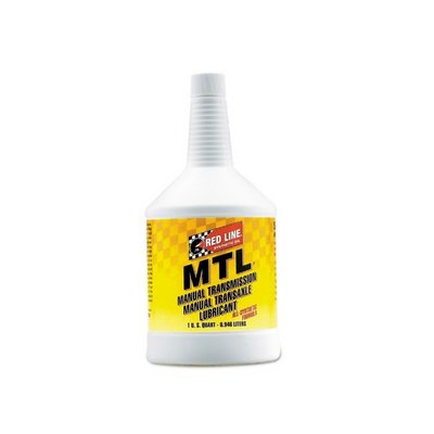

Deja am un fix de cativa ani cu uleiul SUA, si m-am decis dupa ore de citit, comparat, discutii pe forumuri UK si SUA, etc. Deja am comandat RED LINE 5W30 pentru motor si RED LINE 75W80 GL4 pentru cutie. Cel pentru motor are si varianta EURO care corespunde pentru cerinta BMW LL 04, dar am comandat formula 'bruta' cu mai multi aditivi si Zn si corespunde pentru BMW LL 01, asa cum recomanda BMW pentru R 56. Dar a aparut o problema, azi am vazut o pata de ulei pe beton in garaj sub masina :( Dupa achizitie am ridicat-o pe elevator si am vazut ca pe scut sunt pete de ulei, de asemenea am vazut ca pe partea stanga la capac baie ulei se prelinge ulei. Am verificat/strans toate suruburile 10-15 grd/ cheia dinamometrica, am curatat si vopsit scutul si dupa 5 zile, iar am verificat si era totul curat :) . Dar azi, dupa 2 sap, vad ulei sub masina, practic se prelinge(vedere de sus / din exterior) din stanga, picura pe scut si curge ajungand in dreapta sub masina. De sus cand privesc este curat, nu se vede nimic pe unde sa piarda, este ceva in zona inferiora/mediana, dar trebuie sa o urc pe elevator si sa identific pe unde pierde :?: . Am oroare de pierderi de ulei la auto/moto :(
Imagine Imagine Imagine
