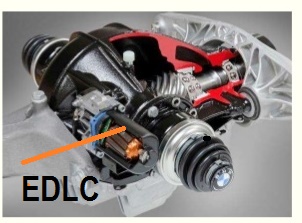

Practic este un John Cooper Works de ‘fabrica’ nu kit JCW pe un S. Modelul ‘Factory JCW’ a fost produs incepand cu iunie 2008, o noua versiune R56, cod MF91. Motorul este un N14B160TO-turbocharger cu puterea maxima din fabrica de 155 kw la 6000 rot/min si cuplu max. 280 Nm intre 2000-5300 rot/min. Este dotat cu EDLC-Electronic Differential Limited Control variabil intre 0-50% cuplul transmis, pachet diferit fata de optiunea LSD(Limited Slip Differential). LSD este un diferential mecanic cu transfer de 30% din cuplu, sistem montat pe Mini Cooper S 56. LSD-ul convențional poate transfera doar cuplul dintr-o roata de rotatie mai rapida, la o roata cu rotatie mai lenta, iar EDLC(controlat electronic) este un diferențial de tip deschis, mai performant decat LSD, in sensul ca a franeaza roata fara tractiune si cuplu dezvoltat este trimis/folosit la roata cu prindere pe sol/tractiune.

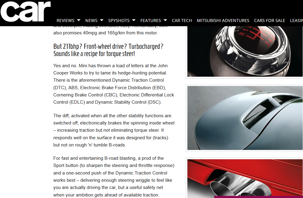

EDLC este din 2018 :)
https://www.carmagazine.co.uk/car-revie ... 08-review/
EDLC-ul face legatura intre cutia de viteze si axele planetare. Un modul electronic de tipul ECU, pe baza semnalelor transmise de senzori( viteza, unghi de giratie, acceleratie laterala, unghi directie) trimite comenzi catre un actuator/motor de curent continuu pas cu pas, motor care ajusteaza distributia cuplulul la rotile motoare.
EDLC
EDLC
