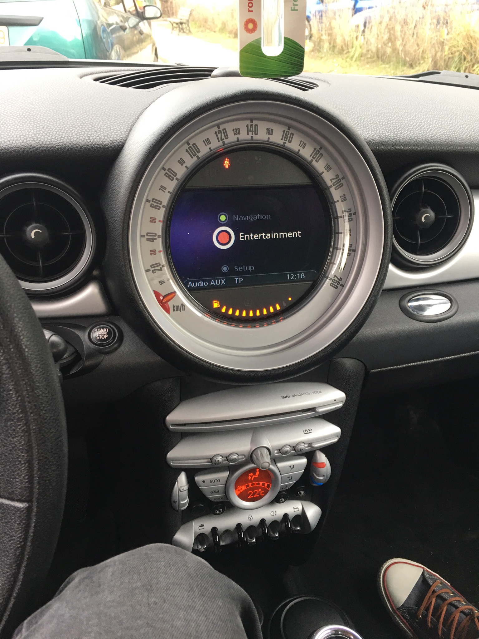

As dori sa aflu una alta de la voi. As vrea sa am conectivitate cu spotify. Ce ar trebui schimbat/retrofit?
Momentan o ard cu un BT pe auxiliar. Nu ma plâng. Dar as vrea control de pe sistemul mașinii.

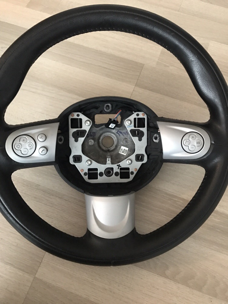

Încă ceva. Dacă schimb volanul cu unul care are comenzi, se poate? Exista mufe etc pe coloana de direcție ceva?

Depinde ce tip de volan adaptabil si ce comenzi pentru ca acestea difera. Cele mai multe sunt procesate prin BC1 ( Body Control Module). Se pot adapta circuite paralel de comanda pe clasa de secvente I.
Asta ar fi
Mini One D
Re: Salut băieți și fete
Trebuie sa verifici daca ai cablajul tras pe masina pentru tipul asta de volan cu comenzi.Daca este atunci cumpara volanul si restul este treaba de recodare BC.
Verifica daca airbagul este identic .Sa tragi cabluri noi acolo este un lucru destul de laborios, nu imposibil, dar trebuie facut de un profesionist.

adrian scrie:Trebuie sa verifici daca ai cablajul tras pe masina pentru tipul asta de volan cu comenzi.Daca este atunci cumpara volanul si restul este treaba de recodare BC.
Mulțumesc de info. Voi posta detalii cand ma voi apuca de șurubãrit.
