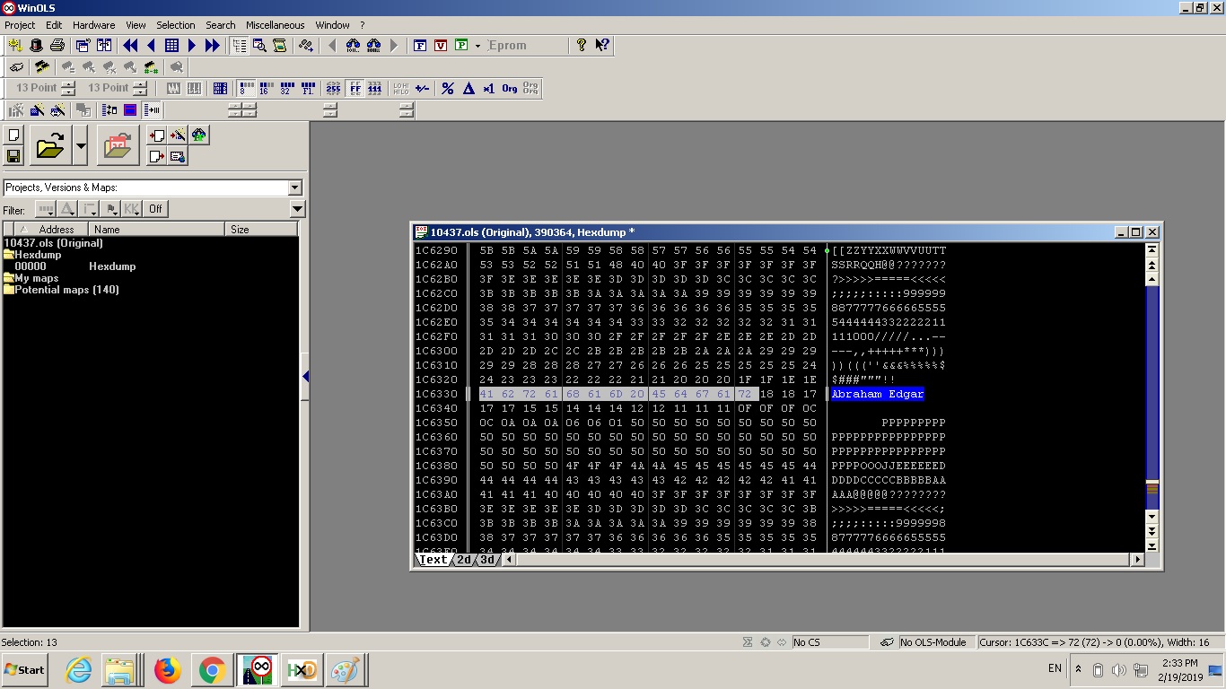

@Mini RC31
Regret ca cei care au proiectat softul nu au tinut cont si de gandirea ta,dar poti sa-i contactezi si acum, dar daca vrei sa le afli numele, cauta un soft de R56 si deschide-l cu un hex editor.Uneori acesti domni isi mai lasa numele, semnatura, porecla pe la inceputul sau la finalul dumpului.
In plus la data la care a fost proiectat softul pentru masina asta, nu incepuse scandalul cu poluarea, si benzinarele scoteau foarte usor norma de poluare maxima impusa pentru producatorii de autoturisme.
@Mini RC31
