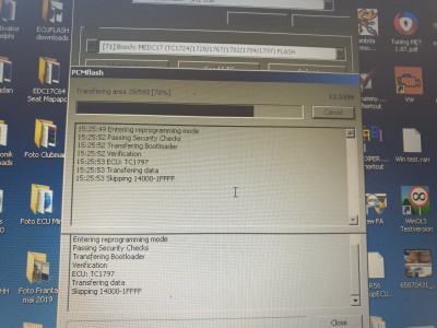

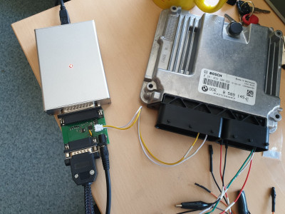

Pozitiv-izolatie fonica foarte buna,scaune foarte bine proiectate pentru drum lung,lumini foarte bune pe timp de noapte,suspensie parca facuta pentru drumurile din Romania,destul de bun comportament in viraje, frane foarte bune si rezistente la utilizari frecvente fara semne de oboseala,consum de motorina foarte putin peste cifrele oficiale,in jur de 5-5,3l/100km, usile de la portbagaj foarte utile la cumparaturi,recunoasterea cheii din afara masinii care te scuteste sa mai cauti cheia prin buzunar cand ai mainile ocupate foarte utila.Ultimii 200km i-am parcurs cu modificare de soft la motor, mai exact o crestere a puterii pana la 210CP, si un cuplu motor marit la 430Nm.Rezultat , o dinamica incredibila,consumul a ramas acelasi ca inainte de resoftare,filtrul de particule nu are incarcare,pacat ca BMW este atat de conservator in a mari puterea acestui motor la nivelul a peste 200CP ,chiar merita,este cu totul alta masina.Resoftarea am facut-o fara deschiderea calculatorului, citire si scriere direct pe banc.

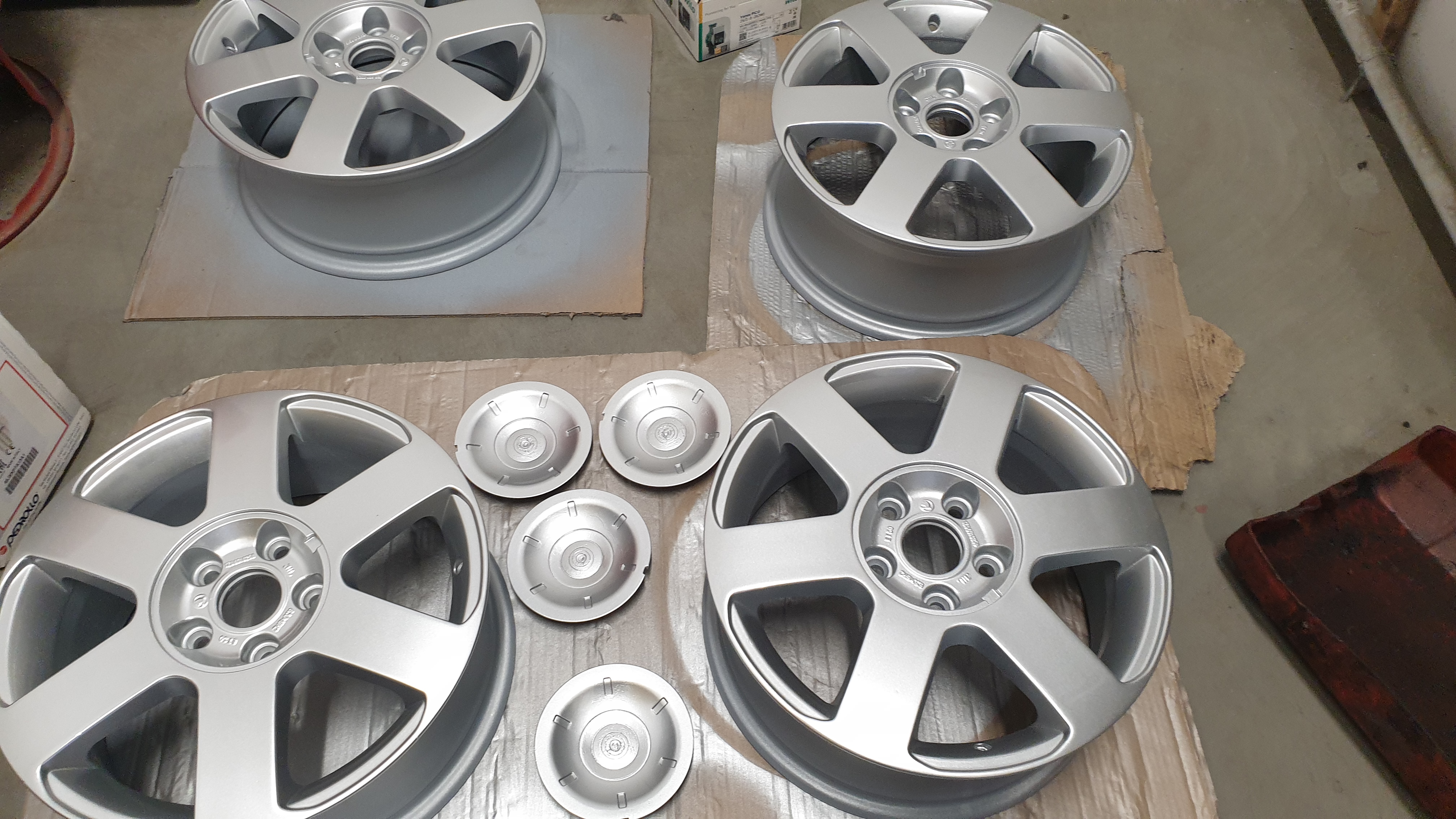

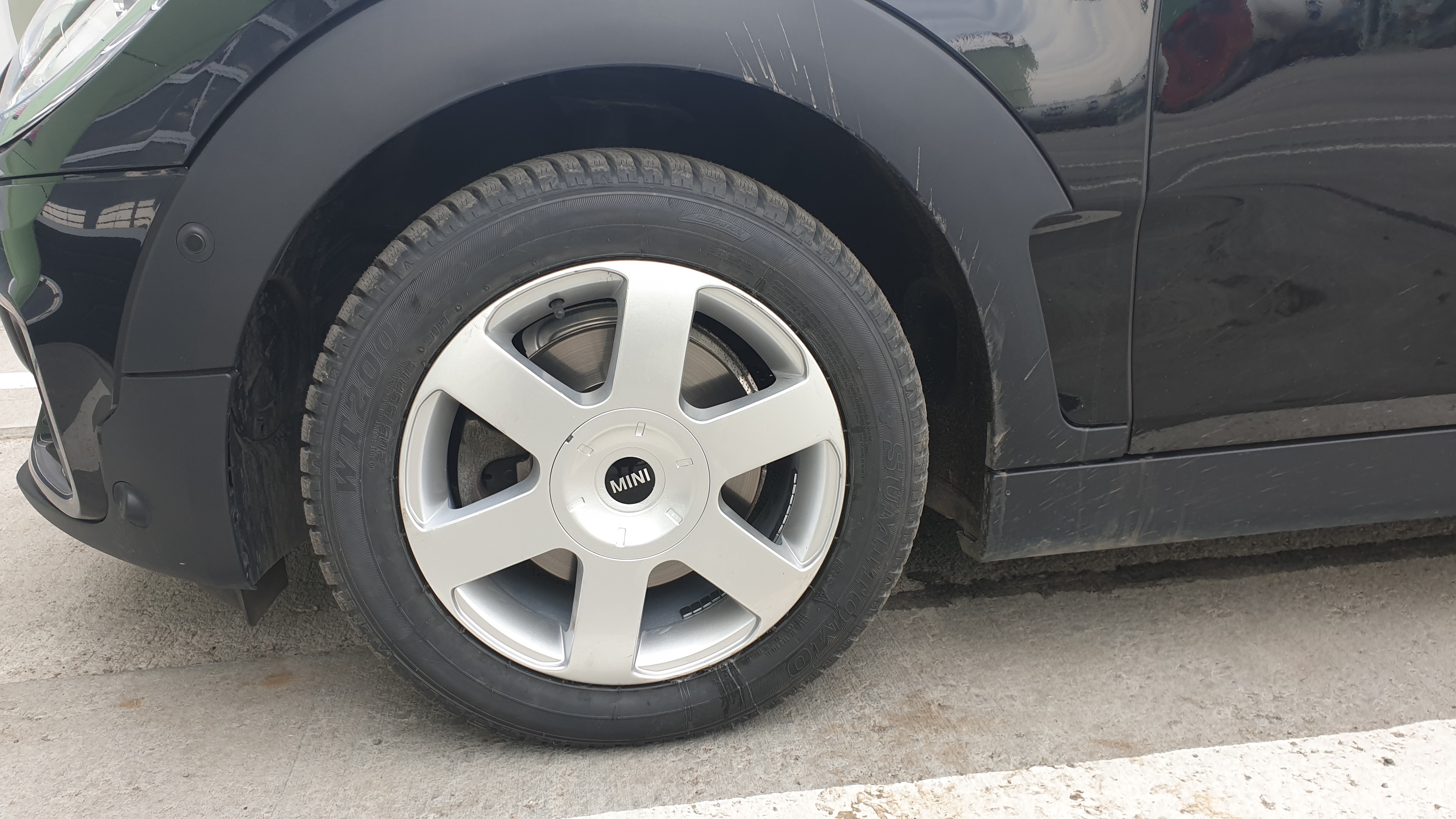

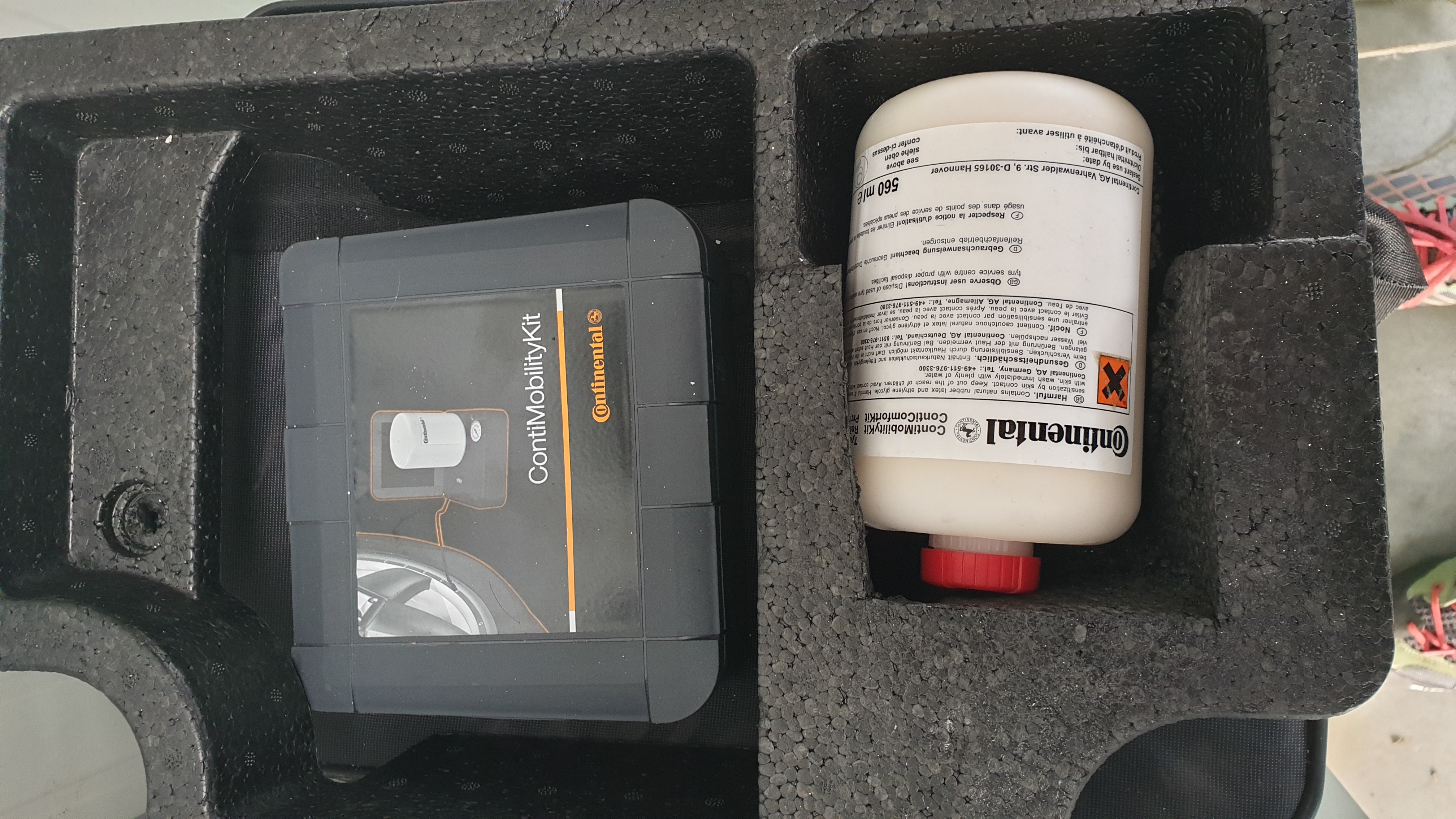

Am echipat roti de iarna.Preturile pentru jante la dealer erau prohibitive.Am optat pentru un set de jante 16" second hand de aliaj de la o Skoda Octavia II, pentru ca erau singurele care aveau gauri de prindere 5x112.Am modificat diametru gaurii centrale de la 57mm la 66,6mm, le-am slefuit si revopsit profesional.Pret total 375 Euro, in care intra jantele, anvelopele, vopsitoria,logo Mini,Conti Mobility Kit.
