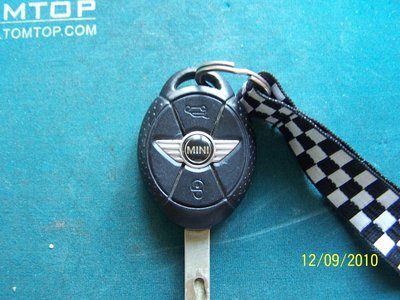

Azi s-a dezmembrat cheia principala. In sensul ca nu mai am butonul de inchidere. cauciucul ala s-a tocit , s-a rupt si l-am pierdut. Acum am o gaura si in "fundul" gaurii , un buton mic.
Stie cineva cat ma costa o cheie noua?
sau unde o pot repara pe asta?

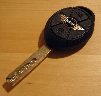

Si eu am o problema asemanatoare cu o cheie...si nu stiu cum se deschide...pare lipita.
Modelul meu este putin diferit:
Re: Cheile
este posibil ca aceasta cheie sa fie lipita

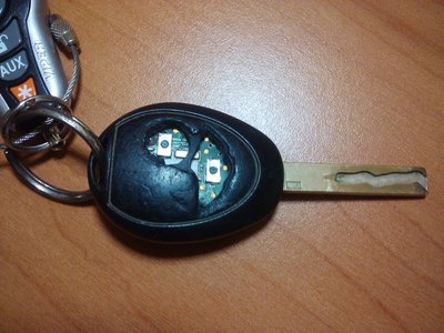

Cheia mea arata asa numai pe jumatate. Butonul de inchidere s-a dus.

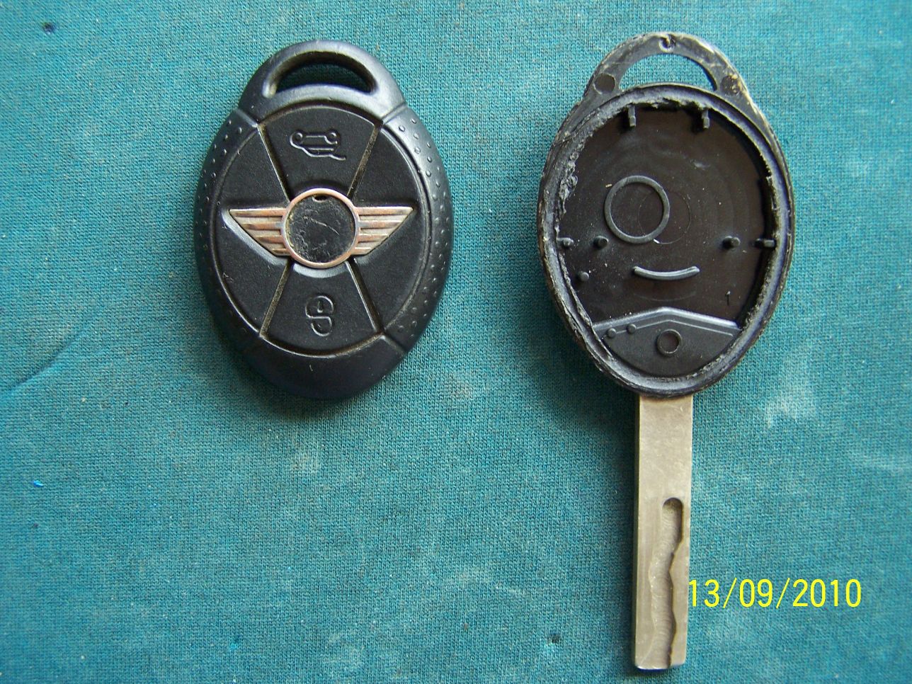

Rezolvare:
1. Cumparat de pe ebay uk o cheie sh in stare mai buna decat a mea
2. Desfacut cheile si schimbat cacacul de la cea mai noua la a mea, pastrand lama metalica si modulul electronic.
3. capacul lipit si gata...
