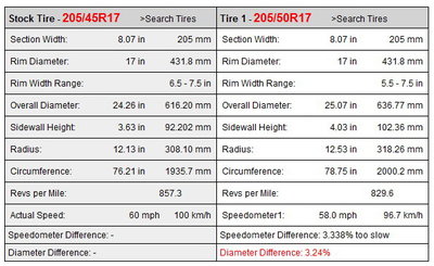

am un mini cooper s cu anvelope 205/45/17. stie cineva daca pot pune 205/50/17 de iarna? teoretic sunt mai inalte cu 1 cm. a incercat cineva?

Poti sa pui, nu te opreste nimeni dar 1cm nu o sa faca diferenta la iarna.
Exista calculatoare pe net. Daca abaterea este pana in +-3%, totul e ok.

eu am de vara 205 45 17 si mai am un set de iarna de la o alta masina 205/50/17. intrebarea era daca se pot pune in sensul ca ating de caroserie.

Warning! When changing tire sizes, we recommend staying within 3% of the diameter of the original tire. Any more than this and you face the risk of brake failure.
