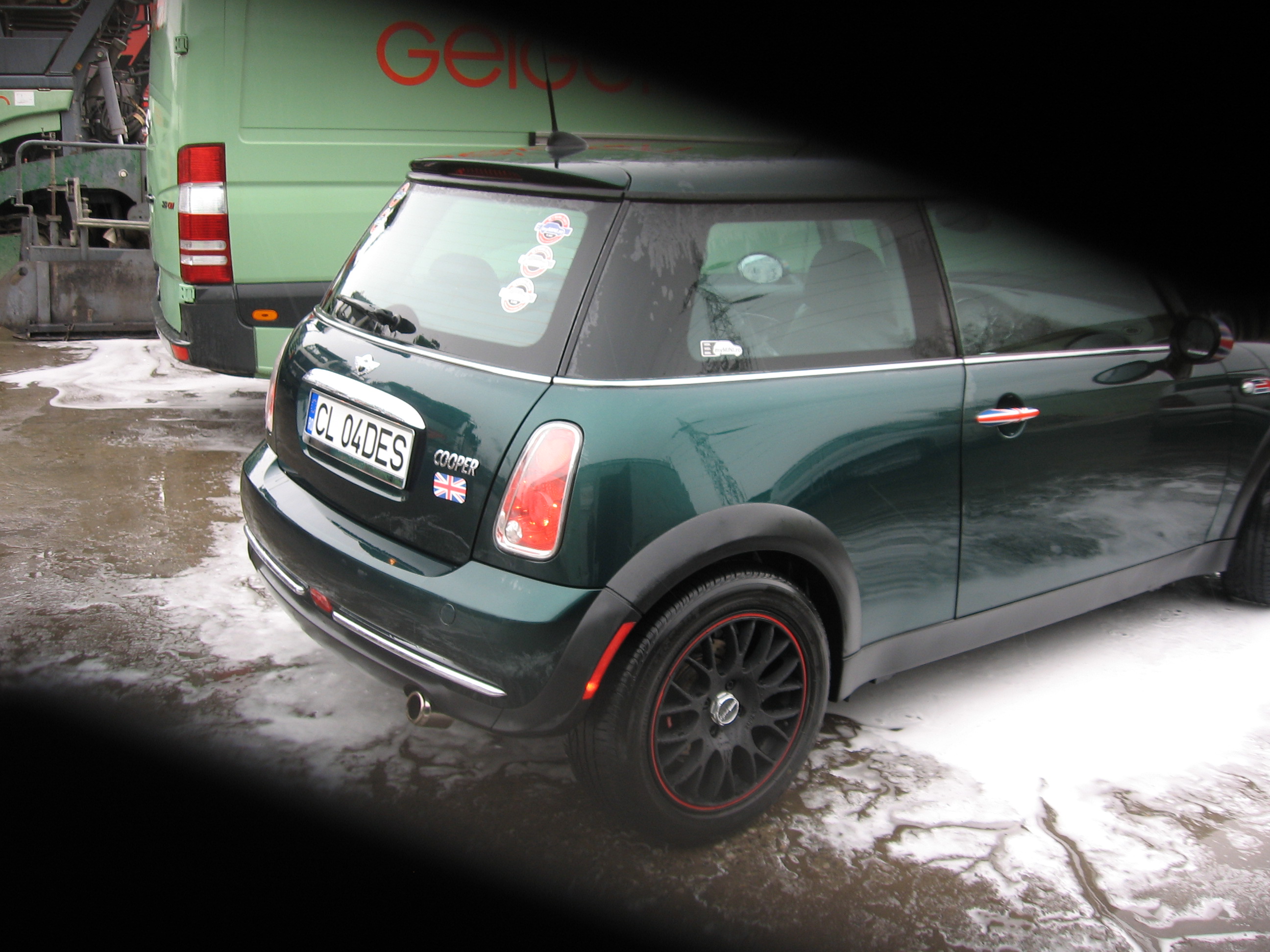

Merge foarte bine dar sta prost la relanti,acum incerc sa-i dau de cap.M-am uitat pe forumuri, este o problema generala,sper sa o rezolv maine.In rest merge perfect, ,am facut deja o tura scurta, se simte puterea.Oricum merge mai bine cu clapeta marita decat cu cea stock.
Re: BRG si Union Jack
Rezolvat in sfarsit sa zicem aproape tot, motorul merge bine,facem testul de drum 500km Tg. Mures -Calarasi.
Cam asa arata si cam asa suna motorul:
https://www.youtube.com/watch?v=SLoFOJn ... e=youtu.be
https://www.youtube.com/watch?v=RNQ15e1 ... e=youtu.be

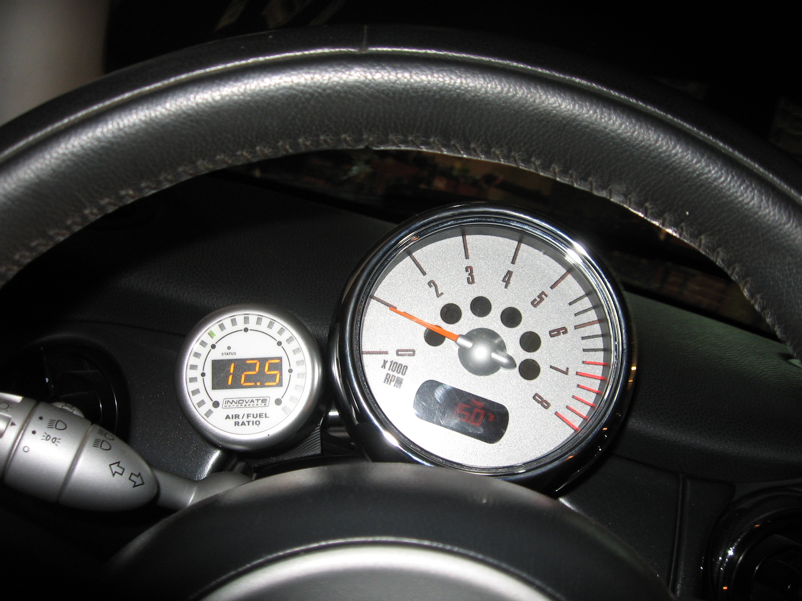

Am reglat softul pentru AFR-ul optim la un aspirat,am mai umblat pe la hartile de avans ceea ce mi-a permis sa maresc putin cantitatea injectata si implicit sa maresc putin puterea in zona "safe" desigur .
Asta este filmarea cu AFR -ul reglat sa zicem la final.Mereu zic final dar de fiecare data mai imi vine o idee si mai gasesc cate ceva de facut.Mai vedem.
Drum la Oradea ,numai daca trebuie,Tg.Mures Oradea cam 250km deci 3,5 ore.
https://www.youtube.com/watch?v=s8PSVJkK7PM

un dyno pe cand sa stii si tu pt ce ai investit :mrgreen:
Adrian JCW
Mesaje: 77
Membru din: Vin Dec 06, 2013 2:52 pm
Localitate: Oradea
Mesaj de Adrian JCW »
Acesta era si unul din motivele invitatiei mele, sa facem un test dyno la Mini sa vedem exact unde a ajuns cu puterea (free of charge of course).
Plus modificarile de amestec/avans facute pe loc se vor vedea excat in graficul de putere, mai exact se poate gasi acel sweetspot intre lambda si avans cand se va atinge puterea maxima in configuratia actuala.
