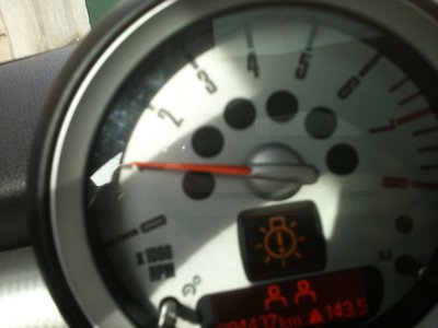

"bulb of exterior lighting sistem failed"
...asta scrie in carte referitor la simbolul din bord ,
dar nu gasesc nici un bec ars !
(in schimb cand semnalizez stanga primele "click-uri" se aud mult mai rapid)

eu am avut odata mufa sarita la o semnalizare si la fel de repede mi se auzea..
Re: "bulb of exterior lighting sistem failed"
dar becul se aprindea ?

te referi la martor ?
ma refer la becul de semnalizare

nu se aprindea .. aveam mufa scoasa ( au uitat cei de la bavaria sa o mai bage dupa ce mi-au lucrat pe la bara) apoi si-a revenit si releul .. nu mai se auzea repede..
asta cu becul ars care nu e ars o patim la peugeot... si se schimba de la semnal la frana si de pe stanga pe dreapta dupa capul lui, dar becurile merg toate, nu s-a gasit cauza nici la service
Releul de semnalizare este calibrat la un consum de minim 45W.Daca lipseste un consumator(bec ars sau contact prost) clipeste mai des decat normal.Decupleaza lampa stanga spate si stanga fata si foloseste putin spray de contact pentru mufe. Acelasi lucru si pentru becurile de semnalizare din lampi, este numai un contact imperfect care se manifesta aleator.
