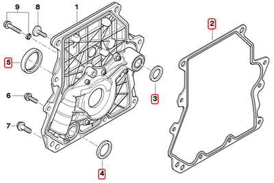

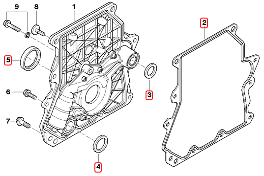

Sharpe scrie:o sa fac eu zilele urmatoare o interventie asupra capacului de la distributie ,e destul de dificil si multe piese de demontat
iti trebuiesc un minim necesar de piese :
semering palier
garnitura capac distributie +cele doua oringuri
dupa demontare poti observa starea lantului si a patinelor si dupa caz le inlocuiesti ,nu uita de cele doua roti dintate +intinzatorul de lant
am tot ce trebuie pt partea de garnituri pt capac, desigur voi avea cea mai buna oportunitate de a verifica starea lantului si a patinelor, nu a fost desfacut intre 90k -300k km acel capac deci era si timpul :) (am inca pierderi de ulei pe la baza (pe langa suruburi)
am "descoperit" insa ca surubul 7 capul este in forma de stea si nu hexagonal precum celelate iar pt suruburile (de sus) e nevoie de cheie torx (practic sunt 3 tipuri de suruburi).
ma gandeam daca ar fi bine sa " adaug" niste silicon pe langa acea garnitura, o parere ar fi bine venita.

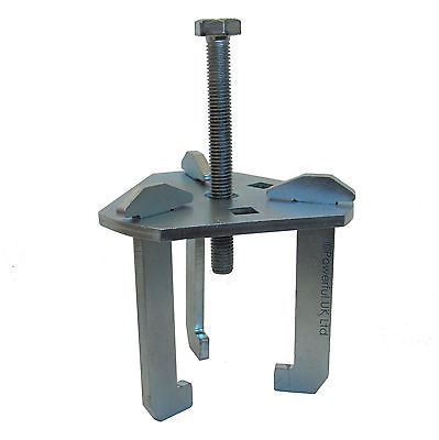

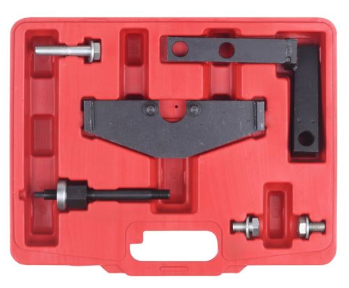

intre timp am achizitionat extractorul fuliei cel din imagine ca sa imi fac viata mai usoara :? cu how to : https://www.youtube.com/embed/I2NHXwORyZA?rel=0
dedant68 scrie:.. in plus se lucreaza pe lateral si demontezi si pompa de apa si si alte anexe. Mai ii nevoie de un SDV de blocaj pe ax, este mult mai complicat
eu nu vad nimic atat de complicat in a schimba un lant, ceea ce vad eu f important este "unghiul" arborelui cotit (indirect iti da asezarea pistoanelor in blocul motor in tandem cu pozitia valvelor) care trebuie sa lucreze in tandem cu arborele cu came...aici trebuie multa atentie..restul e joaca de puzzle..nu vad unde se regaseste "marea dificutate".
acelasi lucru este si pt 2 arbori cu came si tot asa...
eu personal o iau pe alta parte: daca este facut de cineva cu experienta mie ce mi-ar lipsi? informatiile!! deci in cazul asta ori "pui mana" si citesti 1000 de pagini de manual ori cu sugestii si informare poti face si singur.
deci mai lipseste acest "start"
trusa de care zici este la 45 Euro
extractor fulie.jpg (13.21 KiB) Vizualizat de 5176 ori

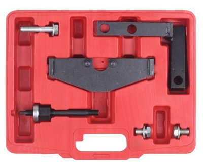

Cand m-am referit la "complicat' am facut raportarea cu R56 si explicit pozitia de lucru :D , am mentionat. Eu incurajez initiativa, nu am spus ca nu se poate, doar ca am precizat cateva conditii: scule, abilitati tehnice si vointa :D Iti doresc succes :D
Trusa mea este speciala pentru N12/N14 motoare pe R56, la tine este nevoie de cala superioara, iar preturile difera in functie de brand. Eu am vazut pentru cazul meu si la 27 euro, dar facuta 'pe barca cu motor' :mrgreen: Trusa o cauti dupa tipul de motor; pare un lucru bun ce ai gasit.

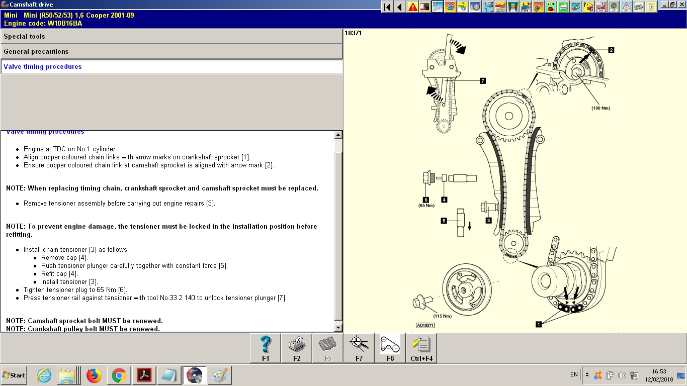

Imagine Imagine Imagine
Re: Scade temperatura lichidului de racire (R50)
@Ciprian ,poate te ajuta.

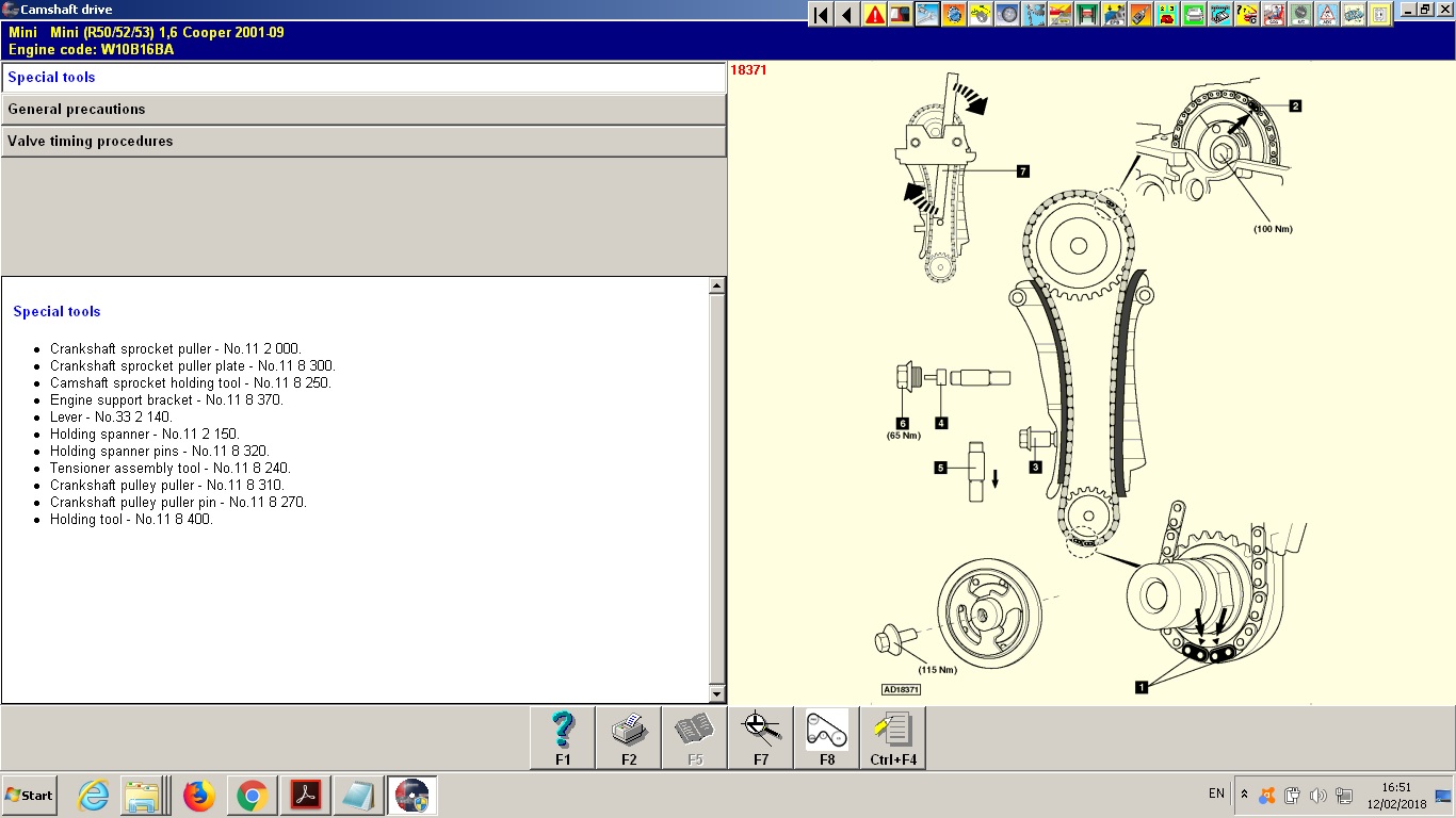

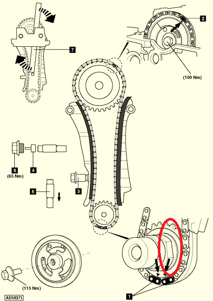

sa inteleg ca arborele cu came are si el la randul lui o teșetură asemanator arborelui cotit ce imi da posibilitatea "de a nu avea sansa sa gresesc" in montarea pinionului pe axa cu came?
stiu despre pozitia lantului ceea ce este indicat in foto

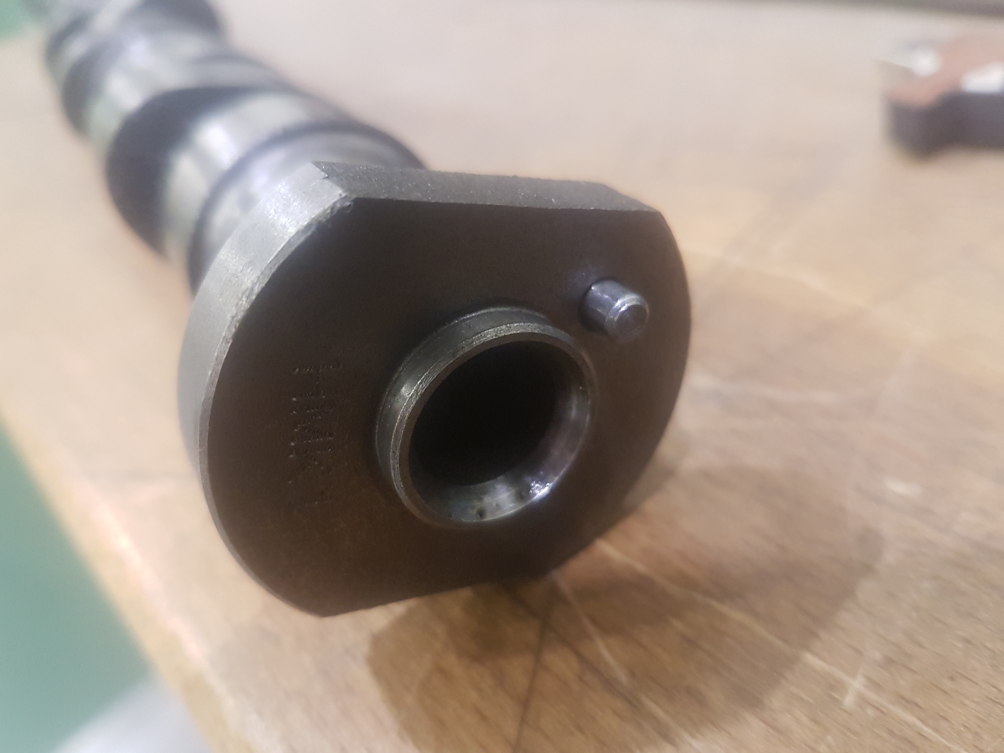

Pe pinioane ai marcaje.Lantul de distributie are zalele cu pricina de alta culoare.Nu poti sa gresesti.Pinionul in axul cu came se indexeaza cu un stift care se afla pe axul cu came.
Aici il vezi (ai onoarea sa privesti un ax cu came Piper Ph1 Street race)

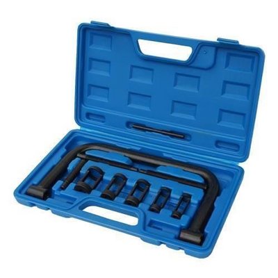

@Sharpe: spune-mi scula de care te ajuti sa compresezi arcurile valvelor :D
Mesaje: 2198
Vrei sa schimbi semeringurile de supapa?
Presa de supapa se numeste scula ,dar inca nu am gasit una potrivita si noi folosim o scula confectionata artizanal
Nu pune garnitura mai groasa ca nu ai nevoie
Daca desfaci tachetii pregateste-te sa cumperi culbutori noi ,cei vechi sunt blocati in pozitia de lucru
Costul culbutorilor noi in jur de 2000 lei sau 1500 pe prod ajusa

Sharpe scrie:Vrei sa schimbi semeringurile de supapa?
ideea mea principala este de a curata patul valvelor si verificarea acestora eventual inlocuire dar nu am luat in calcul ceea ce imi zici. :geek:
oricum voi face un test de presiune pt a imi taia elanul de mecanic junior :D :lol: :lol: :lol:

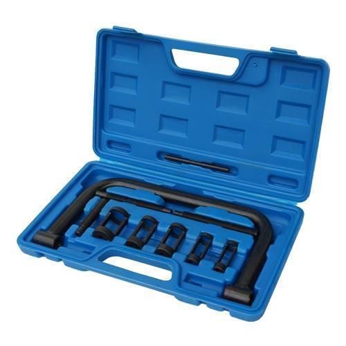

pentru presa valve am gasit asta cu video demonstrativ aici https://www.youtube.com/embed/20w0Pf2Tvj8?rel=0
